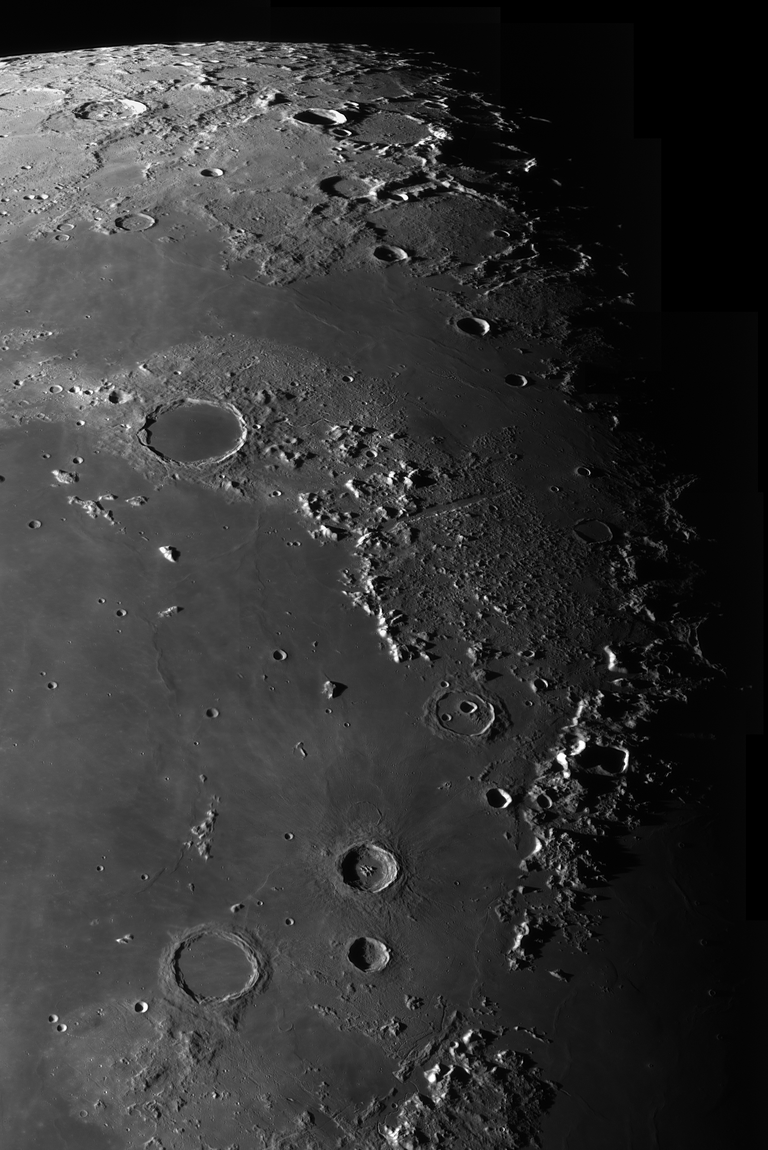

Mosa de 18 plans en mode bin2 afin de diminuer le grandissement sans avoir a enlever la barlow "mode féniasse":D :

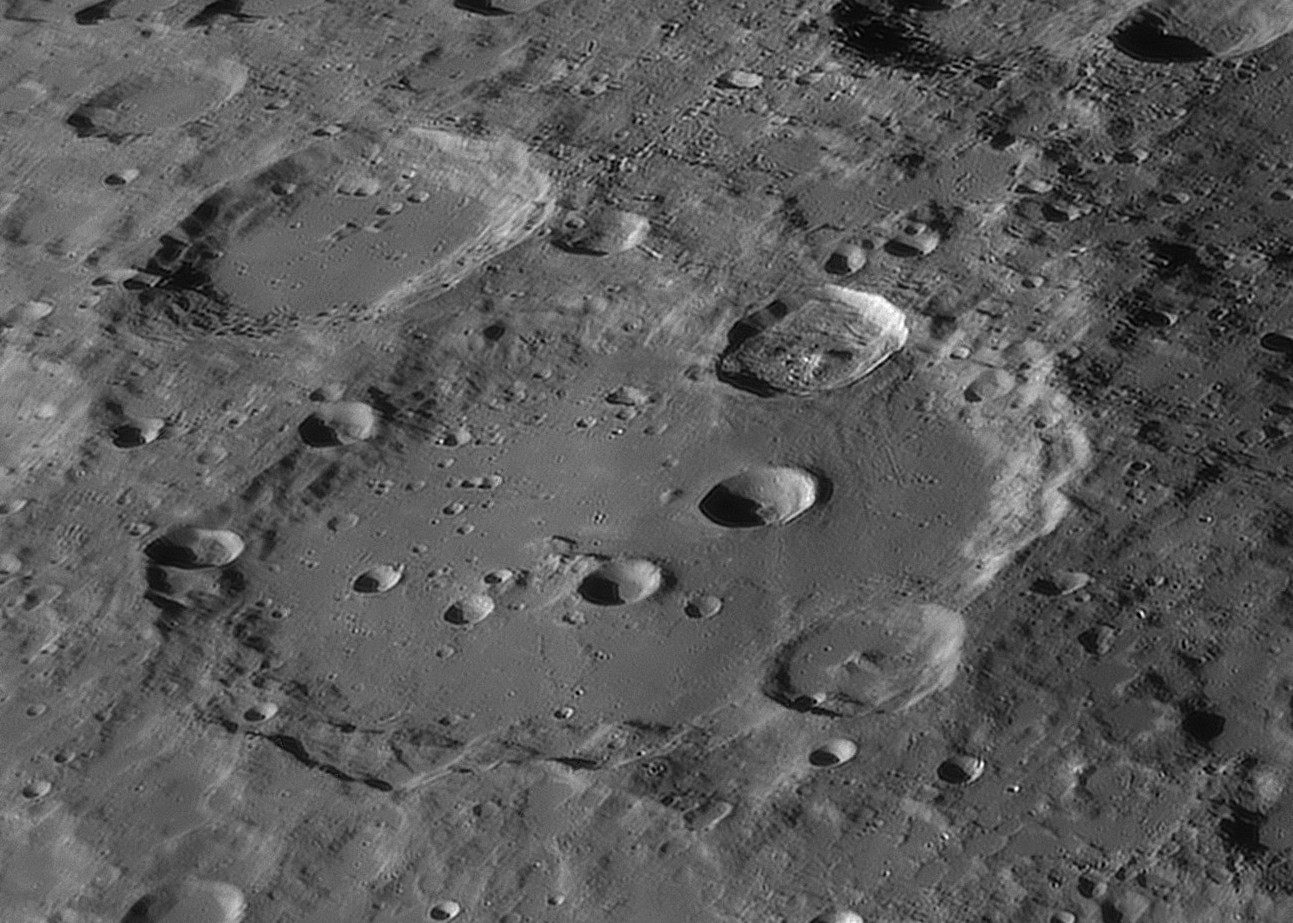

Clavius :

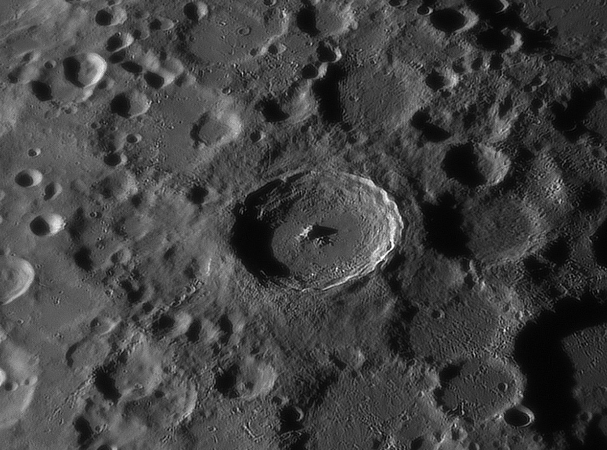

Tycho :

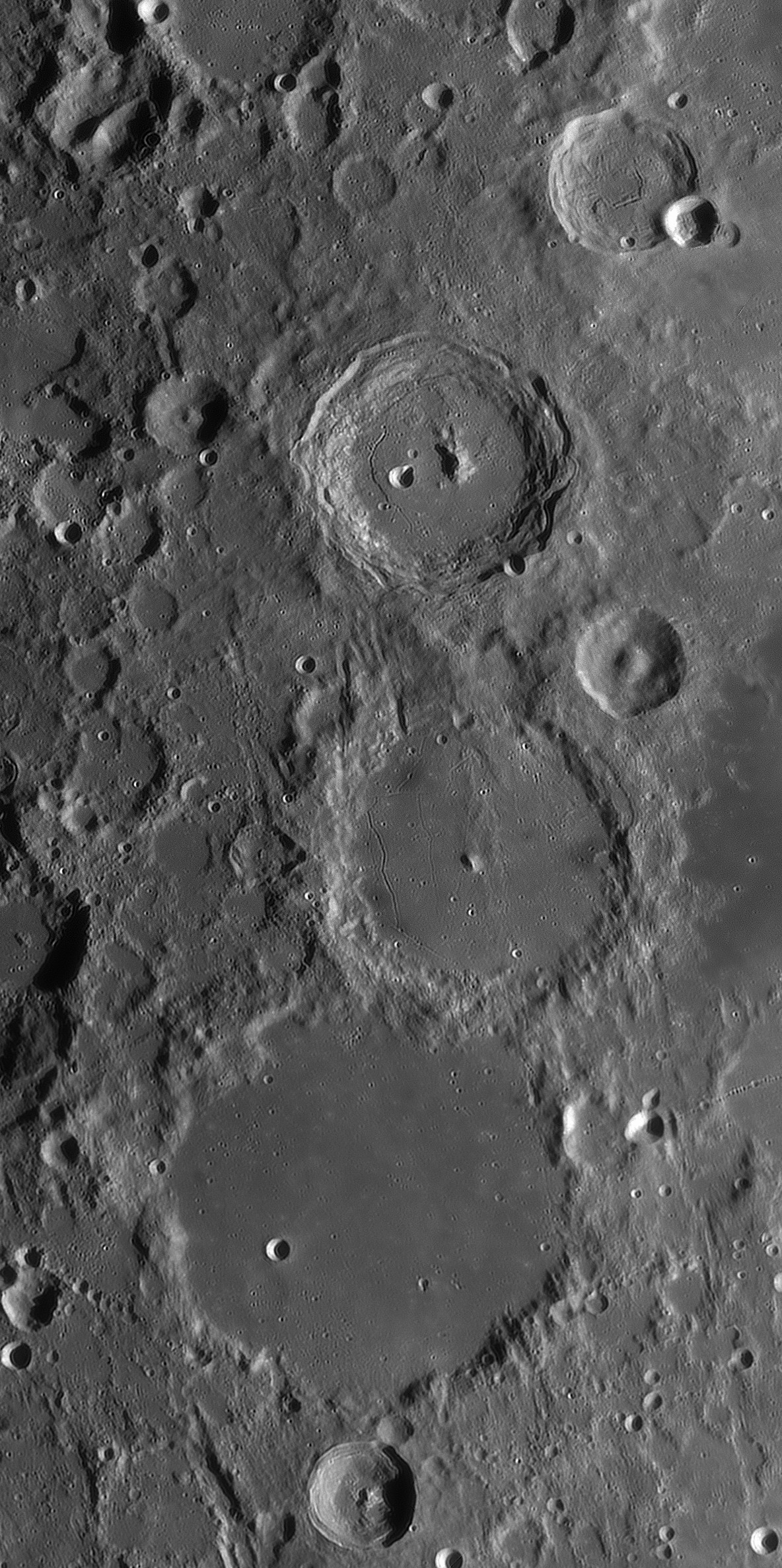

Alphonse, Ptolémée et Arzachel :

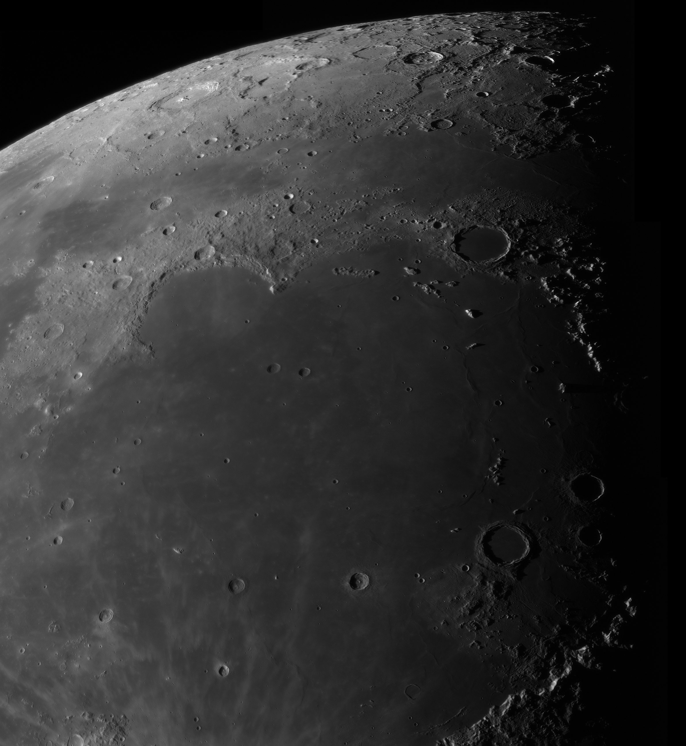

Platon et la vallée des Alpes :

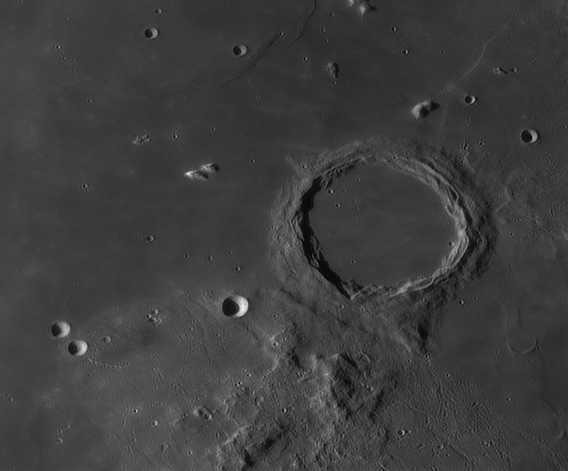

Archimède :

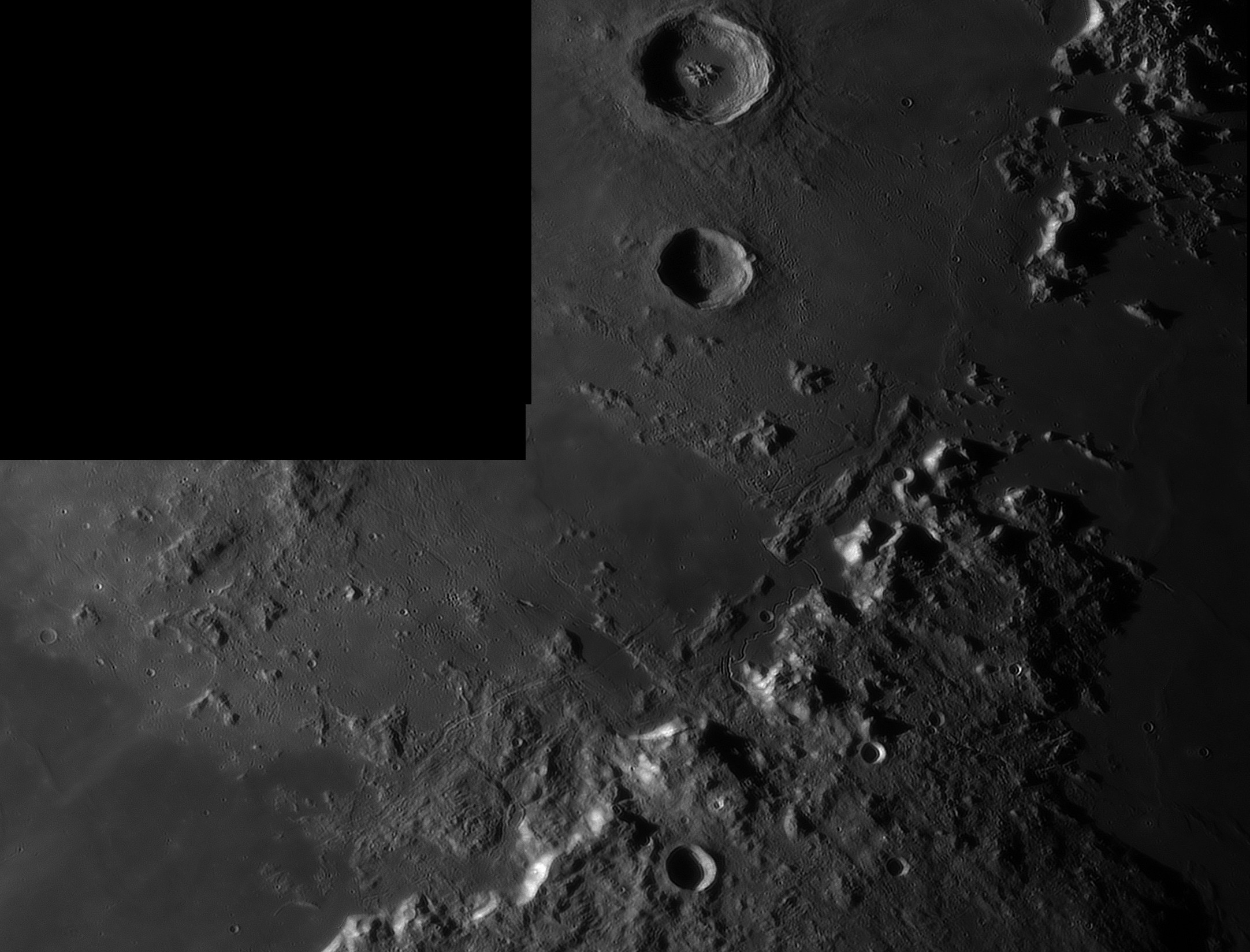

J'étais parti pour faire une grande mosaïque au foyer en bin1 (histoire d'avoir du champ ce coup ci) mais j'ai eu des trous à cause d'une mauvaise acquisition qui avait une exposition très différente des autres. Cette grosse s'est transformé en trois petites mosaïques :confused:

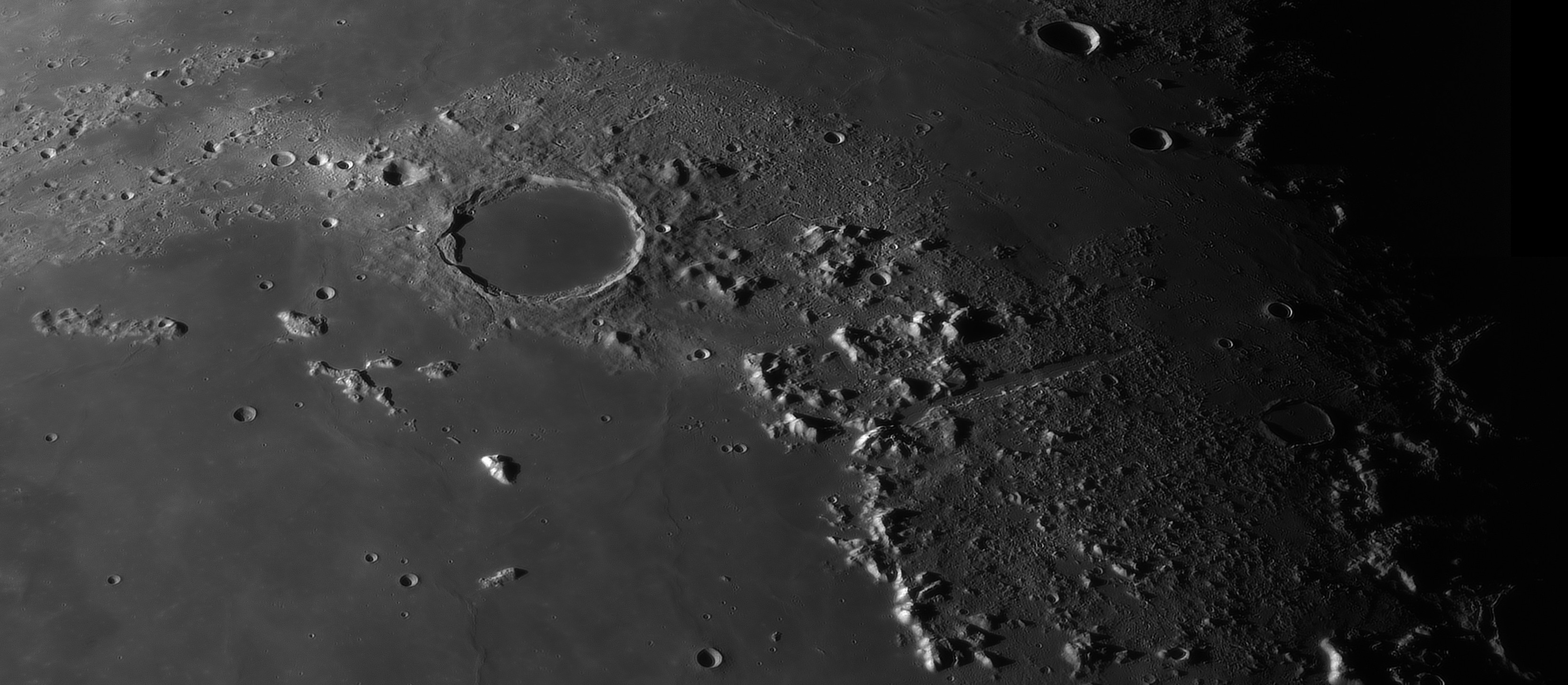

Du côté de Platon :
De l'autre :

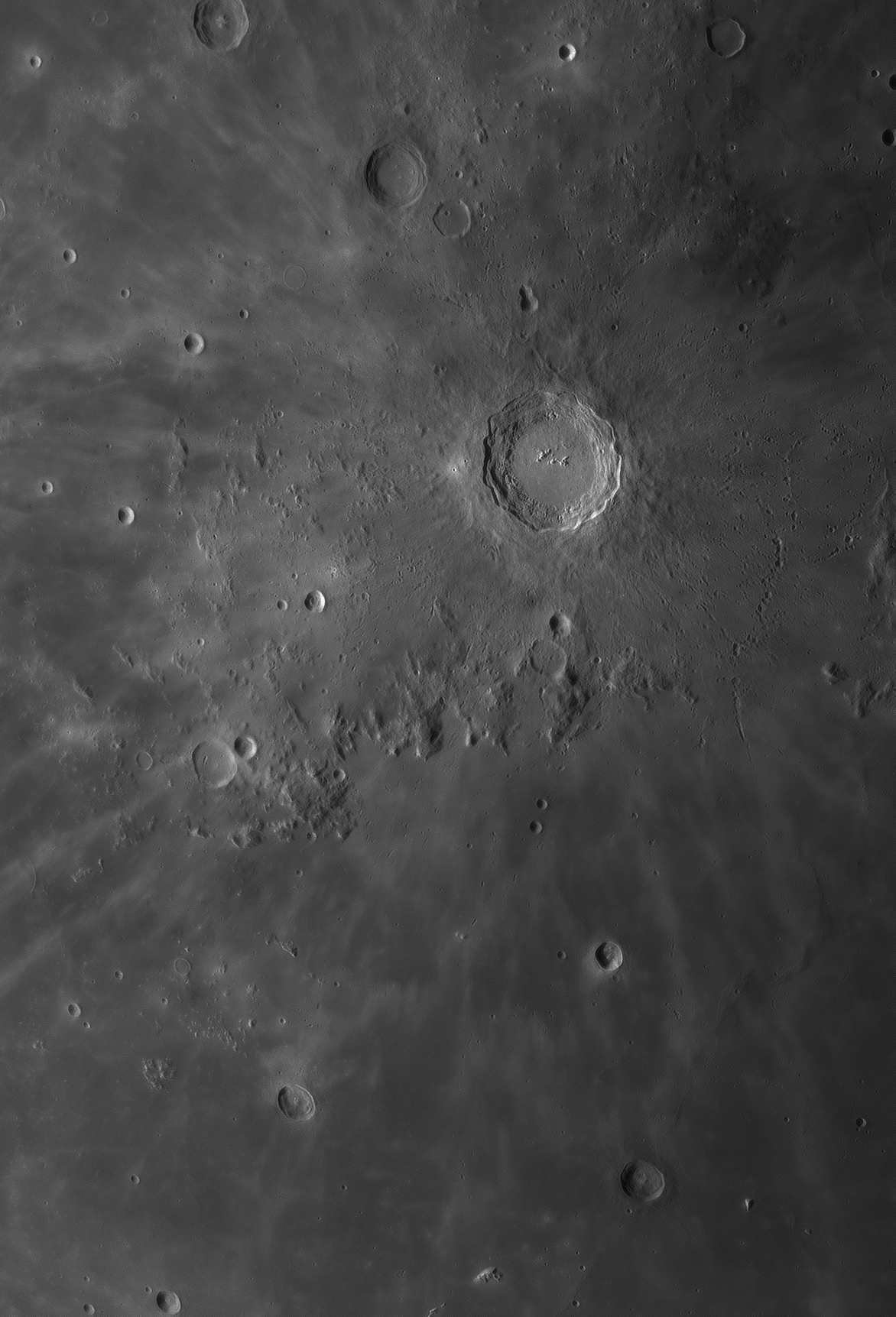

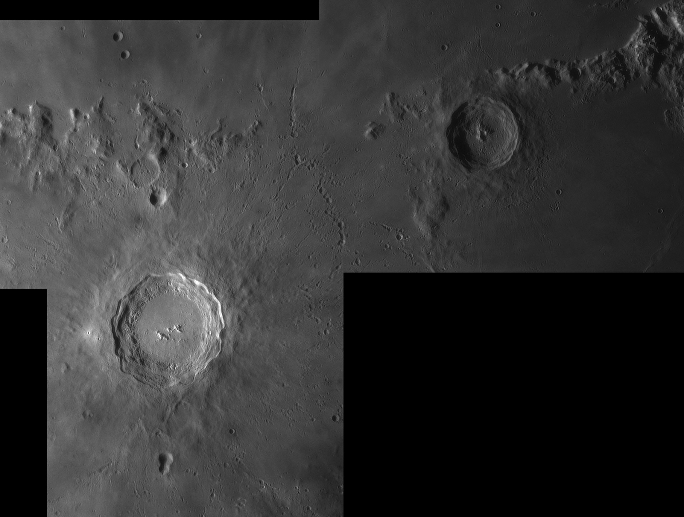

Deux plans autour de Copernic :

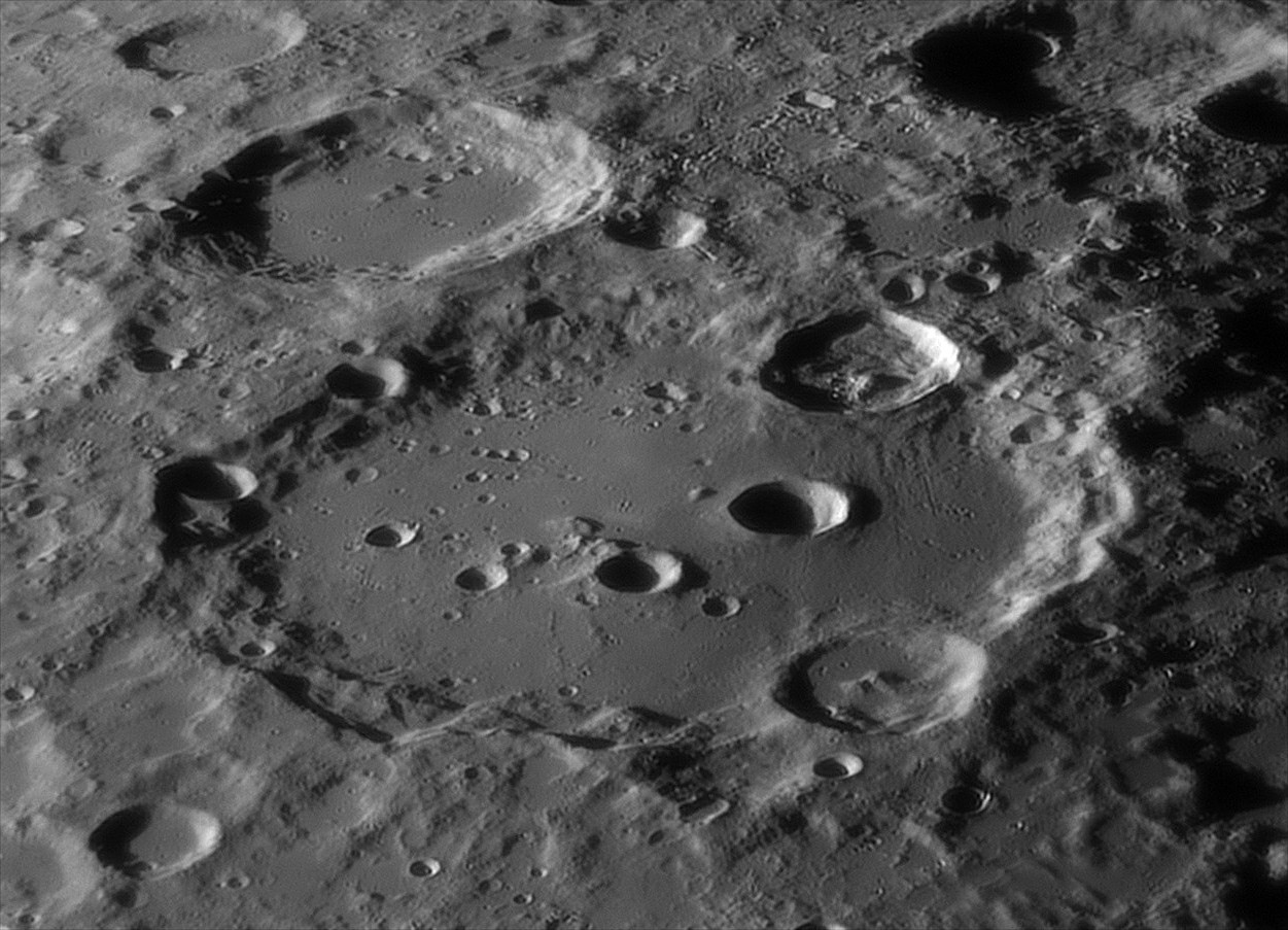

Clavius :
Copernic :

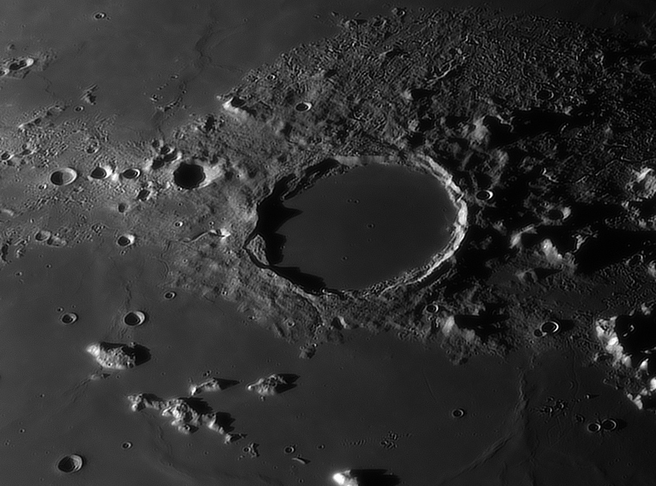

Et finalement Platon :
