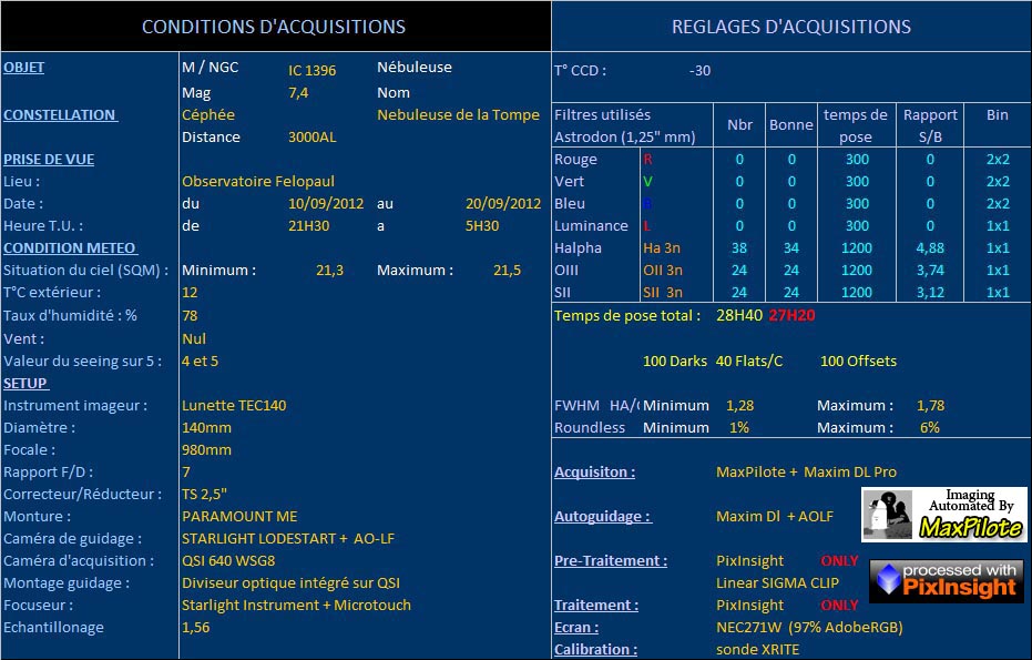

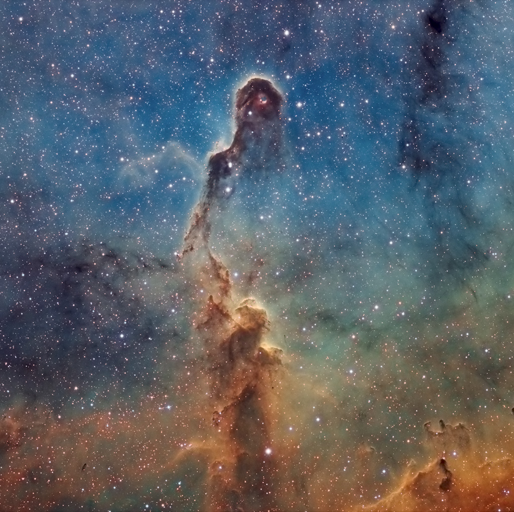

En attendant la modification du 20" par skymeca, j'ai remonté la TEC140 pour et fait un petit shoot sur la trompe et bon test de mon soft Maxpilote
poses de 20 minutes avec MAP toutes les 2 poses sur un Cible etoile Mag 3 avec le filtre de shoot , j'ai du limiter les poses car on remonte le 20" demain
Traitement fait sous Pixinsight
Pour la luminance : J'ai mixé en linéaire avec mon nouveau script le HA avec 50% de SII en mode "Lineare Light" puis traitement Mono classic
Pour le RVB :
R: S 80% H20%
V: H 60% S 10% O 30%
B: O 100%
Mixé avec le L avec la methode AIP avec flou à 3 - tiente et saturation .... puis ..... en encore ........ mais pas de ......
Pour les etoiles :
R: H 0.85% + S 25%
V: O 45% + H 35% + S 20%
B: O 85% + H 15%
Mixé avec le L methode AIP flou à 1 et un bon coup de saturation pour FL

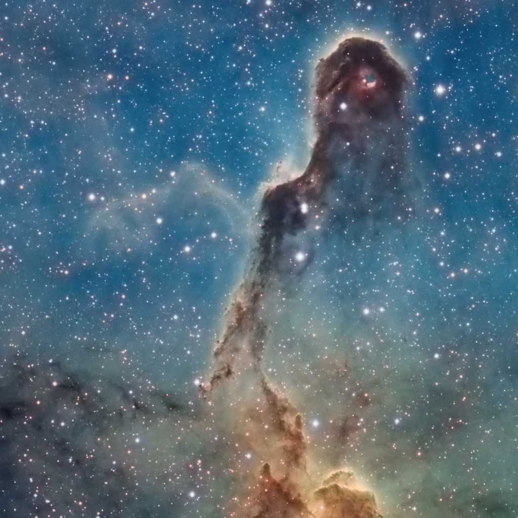

un crop
les mixages ont été fait avec le script que j'ai developpé pour Pixinsight avec les infos de CCD1024

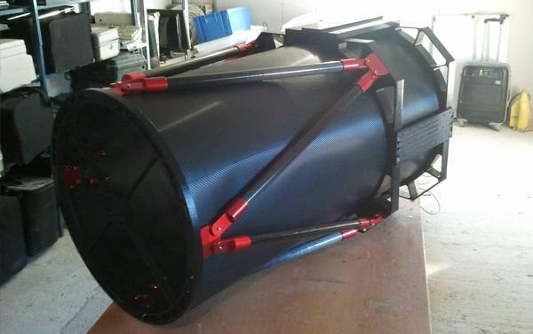

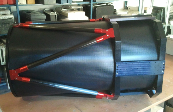

Sinon Demain je monte donc chez Skymeca chercher le 20"
toutes les infos sur cette histoire : http://www.felopaul.com/skymeca.htm'>http://www.felopaul.com/skymeca.htm
