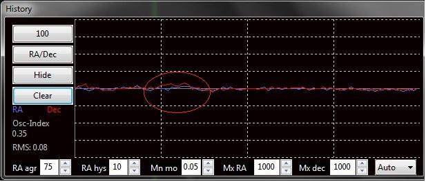

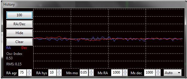

@Christian : avec PHD je ne sais pas encore comment régler l'agressivité en DEC ce qui m'aurais aider à filtrer mieux. Sur EQ6 et G11 je décochais un sens effectivement sans soucis.
Sur l'AP900 j'ai essayé, ça a bien marché pendant un bon moment, mais comme je disais ça à basculé de l'autre coté d'une seconde pendant 2 à 3min, puis revenu. J'étais dans la vallée du Rhône sur M16. Est ce un effet de l'atmosphère qui a entrainé une sur-correction parasite? Ou alors un effet du à la réfraction de l'atmosphère ? (en AD on le voit, je ne sais pas si ça impacte le DEC aussi, mais pas impossible)
Par contre sur des cibles plus haute pas de soucis.
Pour info, je dois avoir 1 voir 2s de backlash en DEC sur l'AP900, ce qui ne pose pas de problème, sauf quand ça change de sens...par contre en imagerie solaire/planétaire, c'est pénible...on sur-corrige à la main
edit courbes de guidage de l'AP900 avec 32Kg sur le dos. Guidage lodestar sur AP105/620. On voit les petites corrections en DEC. Mais une fois rattrapé ça ne bouge plus.
C'est quand même top niveau avec une charge pareille, jamais vu ça sur une autre monture. Et la mach 1 pareil (2" d'EP pp). La G11 avec vis OV n'est pas loin ceci dit.

Cet été j'ai fait un petit test avant et après mise en station précise avec pempro.
avant mise en station précise (cible M13 le 14/08 à 23h)
avec mise en station précise (pempro) et mouvement min à 0.05 (cible NGC6946)
Ha oui, en effet!!!!!
