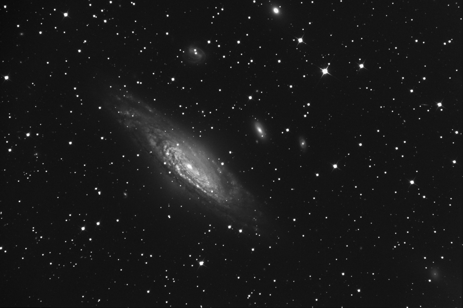

Salut!
C'est ma première galaxie alors y'a encore du boulot :p
5x5min avec la stl11000 vers 4h30 du matin avec correcteur réducteur F/D 5,6, l'objet était très bas donc pas assez de poses pour lutter contre le bruit, mais le seeing était très bon.

Bah put***, excuse cette vulgarité mais ta galaxie est somptueuse ! Ca bruite pas mal mais que de détails !
Seb p****tin 25minutes de poses et deja un tel resultat!!! 1m ca parle
Va vraiment falloir qu'on vienne te voir la bas...pour le telescope ou toi??? :p
Beaucoup de finesse dans cette image, mais avec un T106 c'est normal, si je puis dire. Enfin ça dépend également du seeing.
Quelles sont les valeurs de FWHM en seconde d'arc sur brute ?
Remarque : le fond de ciel est trop marqué par un masque flou, ou similaire, et le coeur est cramé. C'est un peu dommage en regard des moyens mis en oeuvre.
Nico : si tu viens ça va te coûter cher :p
Christian : le seeing sur les brutes est un peu plus grand que 1,5". J'ai aussi des poses courtes pour le coeur, je suis en train de bricoler un peu mais c'est à refaire un peu plus dans les règles. C'était juste pour assouvir ma curiosité :p
Ok Albert, c'est bien 1.5" d'arc :)
Tu vas concurrencer l'observatoire Capella qui arrive parfois sous les 1.5, mais pas toujours.
Pour en revenir au traitement : le 1ere image est parfaite pour mettre en évidence les détails dans les spires, c'est uniquement le fond de ciel qui est un poil bruité à cause d'un renforcement type masque flou ou équivalent. Mais je préfére quand même ta 1ere image que la seconde, qui perd de la résolution (peut être lissée ? je ne sais pas).
Pour le coeur il n'est pas utile de faire des poses courtes, sauf si toute la zone centrale est saturée (> 65500 ADU sous AstroArt, ou> 32700 sous Iris), ce qui m'étonnerait quand même.
Si le coeur n'est pas saturé tu peux le travailler avec une DDP adaptée, sur un calque, puis récupérer le coeur travaillé que tu colles sur l'image d'origine. Cela demande un peu de manip et d'entrainenemnt mais le matos mis ene oeuvre le vaut, je pense.
Bon, on s'amuse bien sur, et ce sont des suggestions.
Sinon tu me fais parvenir l'image au format natif (fit) sortie prétraitement... j'aimerais bien bosser sur une image faite avec un T106 :rolleyes:

Je préfère la première version, bien plus de détails. mon gamin de 4 ans, vient de la voir et a dit "c'est la galaxie, on dirait un frisbee" :D

Dommage de l'avoir attaquée si tard, tu as certainement perdu en résolution même si avec les 1.5" on est déjà dans la cours des grands.
Il te reste donc à accumuler un peu de poses pour adoucir le fond et pourvoir travailler un peu plus les courbes pour rendre l'image plus profonde.
La dernière version est carrément TOP super boulot pour si peux temps d'expo!
C'est vraiment un régal pour les yeux!

Le mètre cause et envoie de la résolution, c'est clair qu'on aurait aimé plus de poses, la couleur etc ... mais bon ça donne envie.
La dernière version de l'image est superbe ....
