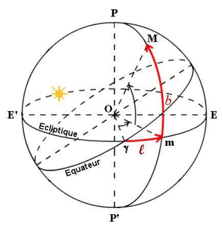

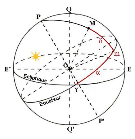

Pour repérer les astres il existe en gros deux systèmes de coordonnées sur la sphère céleste:
1) les coordonnées écliptiques qui sont rapportées à l'écliptique avec pour point origine le point vernal gamma, point ou passe le soleil à la date du printemps. Les deux coordonnées sont appelée longitude céleste l (comptée le long de l'écliptique dans le sens inverse des aiguilles d'une montre) et la latitude céleste b comptée perpendiculairement au cercle de l'écliptique.
2) Les coordonnées équatoriales qui sont rapportées à l'équateur céleste avec pour origine le point vernal gamma. Les deux coordonnées sont appelées ascension droite alpha (le long de l'équateur) et déclinaison delta comptée perpendiculairement de l'équateur vers les pôles.
Le passage d'un système de coordonnée à l'autre est assez compliqué (*) mathématiquement, aujourd'hui les ordinateurs s'en acquittent très facilement.
Si le point vernal gamma était fixe sur la sphère céleste il n'y aurait pas de précession des équinoxes et les coordonnées tant écliptique que équatoriales d'un astre fixe dans le ciel resteraient identiques à elles-même pour la suite des temps. Malheureusement par suite du déplacement de l'axe des pôles de la terre le point vernal, intersection de l'équateur et de l'écliptique, recule (sens des aiguilles d'une montre) sur l'écliptique d'environ 50'' d'arc par an c'est à dire d'environ 1°23' par siècle. Une conséquence dramatique de ce mouvement est que toutes les coordonnée des astres changent au cours du temps en plus de leur mouvement propre.
En coordonnées écliptique c'est assez simple:
les longitudes écliptiques des astres augmentent de 50" par an en plus de leur éventuel mouvement sur la sphère céleste (c'est régulier et pas trop compliqué finalement).
Les latitudes écliptiques ne varie pas (ça c'est confortable)
En revanche les coordonnées équatoriales changent non régulièrement et de façon très compliquées.
Pour calculer les coordonnées équatoriales d'un astre immobile dans le ciel comme une étoile à une époque t, on peut procéder de la façon suivante relativement simple à comprendre.
On prend les coordonnées équatoriales de l'astre à une époque de référence T, on calcule ses coordonnées écliptiques l et b.
on ajoute à l autant de fois 50" qu'il y a d'années entre T et t, b ne varie pas.
On retransforme ces nouvelles coordonnées écliptiques en coordonnées équatoriales pour l'époque t.
