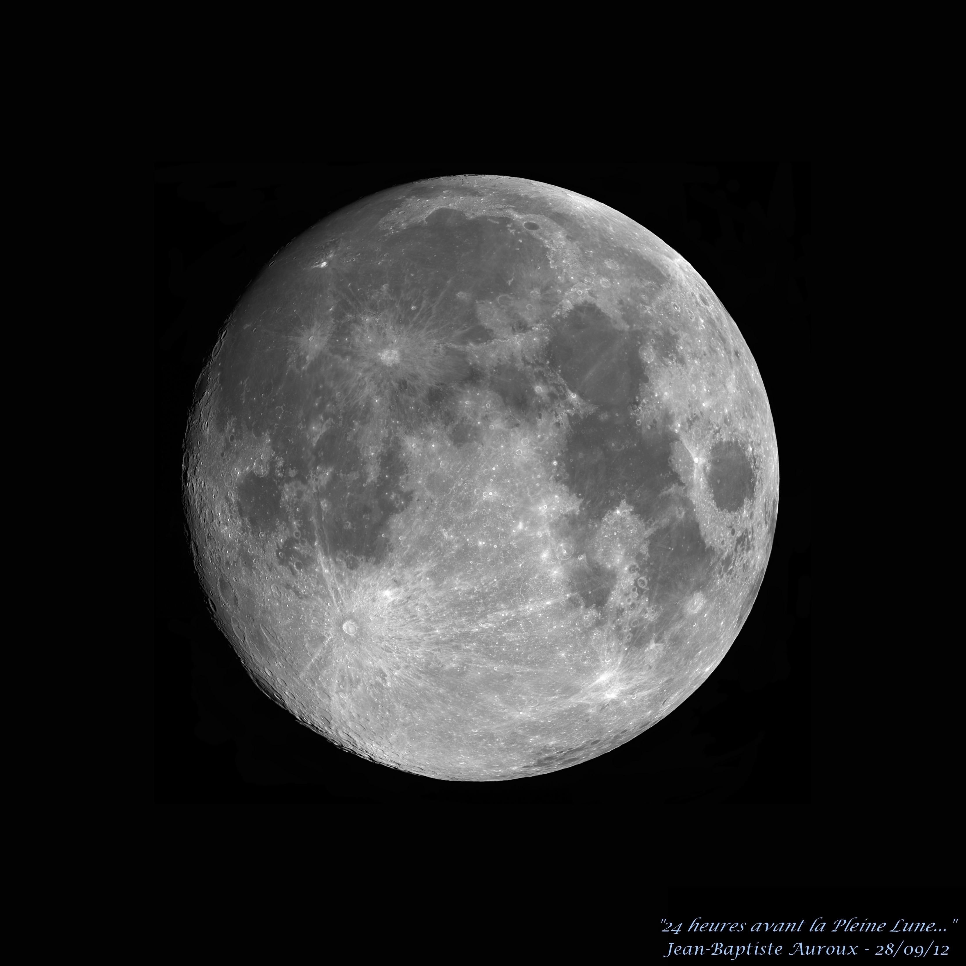

Voici une mosaïque réalisée un jour avant la pleine Lune, composée de 45 photos prises au foyer d'un Mak127/1500 avec une caméra Pla-mx et un filtre anti-UV/IR.
Chacune des photos est issue d'un avi de 500 images dont les 125 meilleures ont été retenues.
J'aurais aimé compositer davantage d'images, mais le seeing était assez mauvais (turbulence assez forte mais heureusement quelques passages d’accalmie : 2/5)
et utilisant une monture azimutale, je ne pouvais pas trop allonger les temps de capture au risque de générer une rotation de champ importante.
Pour limiter celle-ci, j'ai attendu le passage au méridien de notre satellite, et ai corrigé manuellement la rotation sur certaines photos (il s'est écoulé environ 30 minutes entre la première et la dernière...
Version réduite à 90% pour qu'elle passe dans la Galerie WA :
J'ai pris vraiment beaucoup de plaisir lors de la prise de vue et le traitement des images du bord ouest de la Lune.
Laissant encore place à la pénombre sur les cratères et les mers, les contrastes sont vraiment fabuleux 24 heures avant la pleine Lune...
C'est une des "phases" que je connaissais peu et j'ai été ravi de mieux la découvrir !
Le lien vers la full : 23e23561-11cc-4182-bfcd-a7dc20cd15ae_thumb.png (j'ai du réduire ici la résolution pour que l'image passe sur la galerie...).
Bon ciel à tous !
JB
Modifié par Jean-Baptiste_Paris

c'est fin effectivement, mais tu as plein de soucis d'alignement des vues ! Au milieu et en bas à droite en particulier on voit plein de portions de relief dédoublées...
Très belle mosaïque. Avec la rotation de champ il faut du courage pour corriger manuellement la rotation et il faut la prévoir en se réservant de grandes plages de recouvrement, sinon bonjour les trous (je sais, j'ai donné et j'ai abandonné !).
Encore bravo, c'est du beau boulot ;)
Eric
Oups en effet ; celle du milieu est bien gênante et a échappé à ma vigilance... il faut que je remédie à ça ce soir ; une rotation de champ mal corrigée ! :blase2:

J'ai oublié de préciser les conditions d'acquisition de la Pla-mx : 2ms à 50% de gain.
L'assemblage avec iMerge.
Juste une légère augmentation du gamma en même temps que le traitement ondelettes sous Registax6 ; rien de plus une fois l'image assemblée.
Voici une version avec le dédoublage limité au maximum.
J'ai été très surpris de constater que certains cratères que je pensais "en doublon" existent en réalité dans cette configuration ! :)
J'ai fais une vérification avec http://carte.calendrier-lunaire.net/ pour m'assurer de ne pas enlever de l'info au passage...
Merci encore pour avoir attiré mon attention sur ce point ! :)
