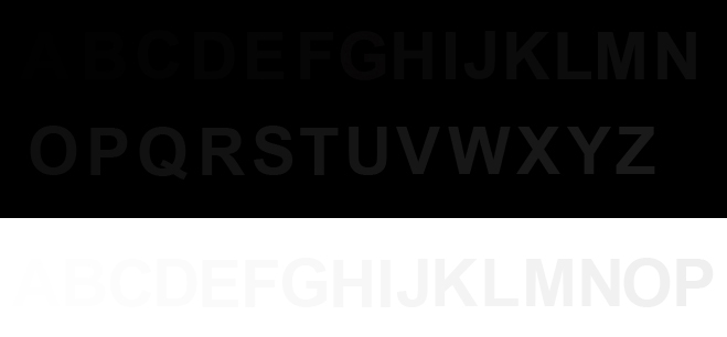

La première chose à faire est de vérifier son écran. Voici quelques images pour vous permettre de faire le test:
Chaque lettre est imprimée avec un contraste de 1/255e par rapport à la suivante.
Un bon écran bien réglé permet de déceler le 'A'. Un écran moyen permet de distinguer le D. Sur les écrans les plus médiocres la première ligne n'est pas lisible...
N'hésitez pas à bouger la tête. Souvent la vision sur le côté, vers le haut ou le bas, révèle les contrastes. Rien qu'en orientant l'écran on peut récupérer plusieurs niveaux de contraste. ;)
Pour améliorer la situation, vous pouvez modifier les réglages dans le menu de l'écran, surtout le paramètre 'Gamma' s'il est disponible. Notez qu'un réglage adapté au traitement des images n'est pas forcément le plus agréable pour une utilisation quotidienne.
Le contraste sur les blancs est moins critique pour l'astro. Il vaut donc mieux viser le meilleur contraste dans les tons sombres.
Sur l'image ci-dessus un bon écran met en évidence une forte trame oblique, très visible. Un écran moyen révèle une trame bien visible. Sur un mauvais écran, la trame se devine à peine ou est carrément invisible.

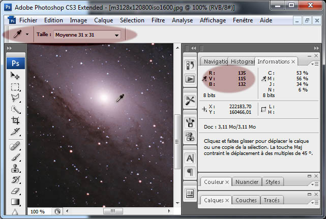

Utilisez systématiquement l'outil 'Pipette' de PhotoShop en mode 'Moyenne' pour vérifier la couleur d'une zone de l'image dans la fenêtre 'Informations'. Dans l'exemple ci-dessous, on constate que le noyau de la galaxie manque de vert et d'un peu de bleu, avec des valeurs RVB à 135/115/132:
Le même outil révèle le moindre gradient d'une zone à l'autre de l'image. Une différence de seulement 1% qui ne se voit pas sur votre écran gâchera peut-être l'image chez les autres. Pire encore, un dégradé invisible peut tout à fait se voir une fois l'image imprimée sur papier.

Ah oui, c'est intéressant de savoir ça. Pour ma part, j'ai 1600 x 900 ! Est-ce que c'est bon ou nul !
Franck
La résolution native importe peu, c'est juste une question de confort. Le meilleur écran que j'ai vu est celui du petit portable 'bas de gamme' Samsung de ma femme. Sur celui-là, le 'A' des deux lignes de lettres se voit clairement! :b:
Par contre, le Philips 1920x1080 bien cher de mon boulot est très moyen, on n'y voit même pas le 'D'... :o
Modifié par OrionRider
Merci pour ce tuto. Il confirme bien que mon écran de portable est à ch... malgré la résolution 1600x900 pourtant recommandée !!! Heureusement, sur lui est connecté un écran SAMSAOULE (pas de pub !) bien meilleur qui me permet de voir le B (sans correction des réglages ... que je vais m'empresser de faire !) et que j'utilise pour mes traitements d'images.
Eric
Mon écran du boulot est "meilleurs" pour les blancs, le mien pour les noirs...mais je me rends compte que se sont deux daubes !! :(:D

Le verdict est terrible pour mon écran de portable....
Je ne lis les lettres qu'à partir du R
Et si je le règle pour voir le A, j'ai besoin de lunettes de soleil pour traiter les images....et ce ne sont pas des images solaires :cool:
Bon, le prochain achat sera un écran externe....
Merci pour cet excellent tuto Orion :)
Résultat: J dans les noirs (:D) et B dans les blancs. Pour les couleurs, c'est OK, par contre.
Si je touche au réglage gamma, faudrait aussi sortir les lunettes de soleil...:p
Par contre, est-ce que la lumière ambiante fausse le test? (j'ai une lampe à 45°)
Hum... je vois même pas le D dans les noirs...

Chez moi, l'asus s'en sort bien sur l'ensemble des tests. Mais il y a un paramètre non négligeable: la luminosité dans la pièce ou ce trouve le dit écran.

La pipette permet donc d'éviter l'achat du petit appareil permettant de calibrer un écran (au mini 100 euros pour qqchose de correct) en ne se basant que sur les valeurs numériques RVB, sans se soucier de ce que rend l'écran lui méme.
C'est important ce réglage car souvent on passe des heures à peaufiner une image, et c'est du temps perdu si l'écran n'est pas calibré correctement.

En ce qui concerne les réglages, inutile de pousser la luminosité. Même si ça aide un peu pour voir les lettres, ça n'aide pas vraiment au traitement. Si l'écran manque de contraste même en poussant le gamma à fond, il n'y a pas grand-chose à faire.
Au moins, quand on a fait le test on peut tenir compte des résultats lorsqu'on tire les niveaux d'une image. Sur un écran moins contrasté (lettre 'G' dans les tons sombres par exemple) il faut moins tirer sur les niveaux sinon le bruit se verra chez la majorité des gens.
Au contraire, si votre écran affiche le 'A', vous savez que 'la misère' se verra probablement moins chez la majorité des autres. ;)
