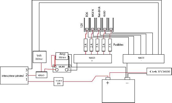

si tu veux l'amperemetre tu es obligé de grouper les departs en un point apres l'amperemetre....
moi je vais faire un depart batterie en 6 carré, alimenter ma rampe de fusibles dans son coffret (pas de wago) , sortir en 1,5 ou 2,5 carré maxi selon les lignes.
le coffret de fusible fixé sur un bord, l'amperemetre entre la batterie et la boite a fusibles et le volmetre aux bornes de la batterie.
un chargeur capable de me fournir l'alim si je suis au 220 v (batterie découplée) et un inter pour charge/ decouplage chargeur.

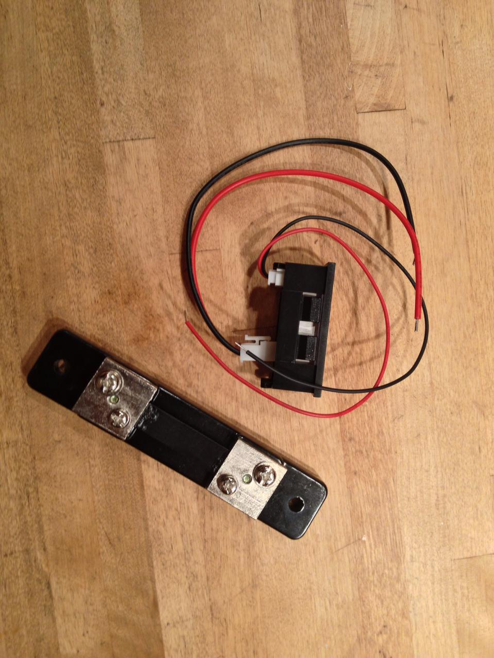

J eviens ENFIN de recevoir mon Ampèremètre et le shunt.

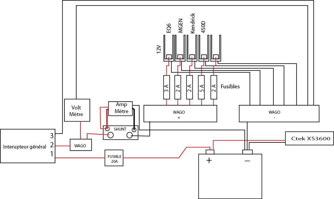

Si quelqu'un pouvait me dire comment ca se branche ? Je suppose que les petits fils vont vers le shunt, et les gros comme sur mon shéma ?

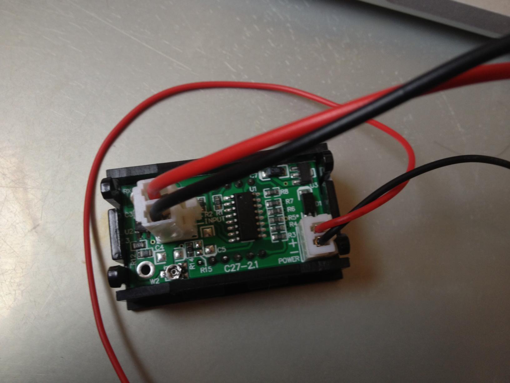

Il y a l'alimentation de l’électronique (contrairement au voltmètre qui se branche sur la tension de la batterie l’ampèremètre ne "voit" d'une toute petite tension), et 2 fils qui sont reliés aux 2 vis plus petites sur le shunt.
Pour savoir qui va où il faut trouver un mode d'emploi... Sinon tu peux essayer de photographier l’arrière du circuit et nous le montrer.

OK. JE sens que ca va encore etre simple de faire aller les fils jusqu'aux wagos...
D'autant que si je comprends bien, tout le signal va devoir passer par ces petits fils. Du coup je me demande bien pourquoi j'ai tout cablé en 4 carré.
Edit. D'ailleurs je ne comprends pas un truc. Il y a 2 paires de fixations sur le shunt (2 grosses vis et 2 plus petites). Tout ce petit monde ne se branche pas ensemble ?

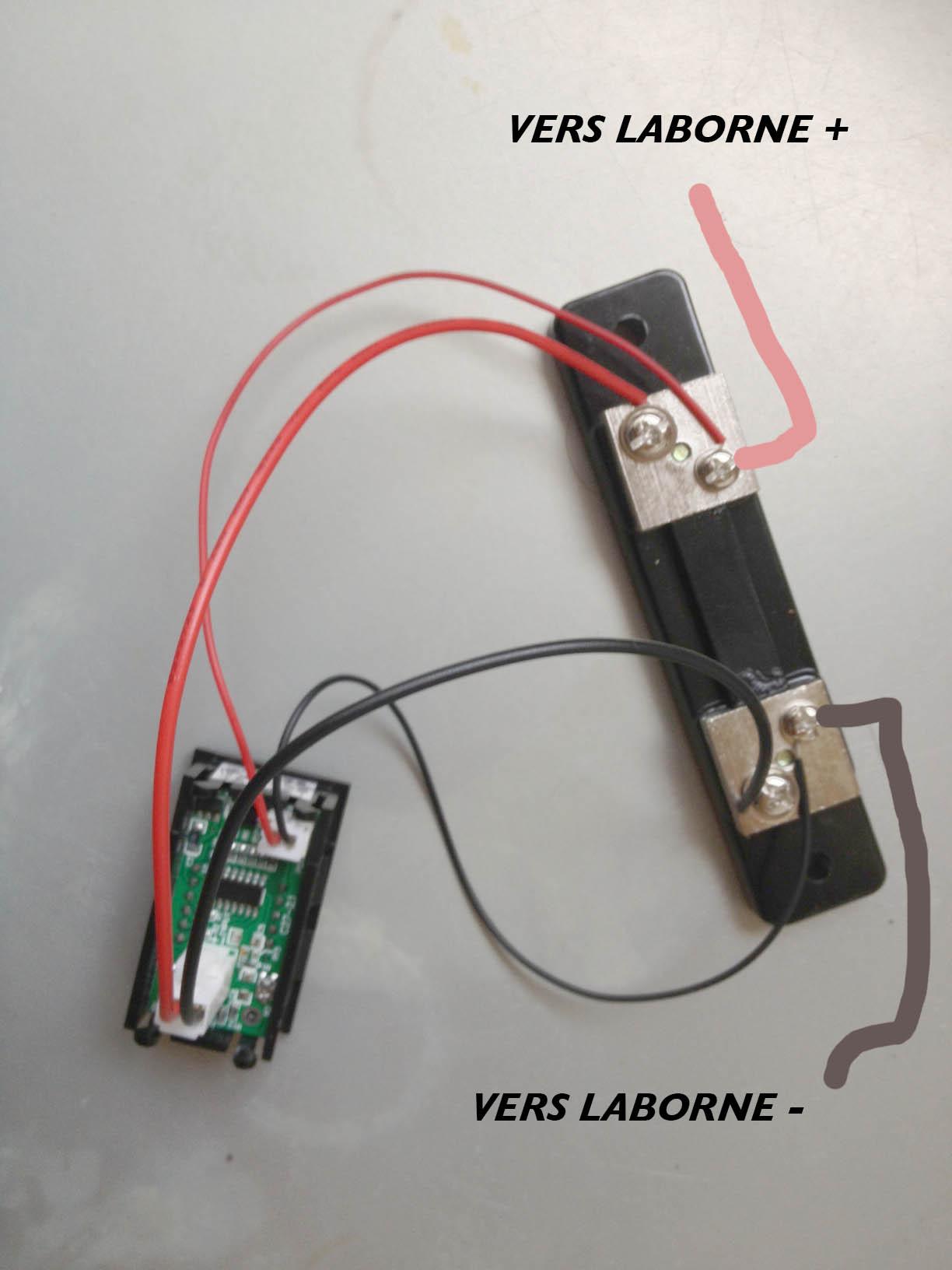

Genre comme ca :

Les gros fils sont à brancher à la place des petits (sur les petites vis) et es petits fils doivent être reliés au 12V, sinon ça ne pourra pas marcher.
Le shunt ne verra que quelques millivolts, tu ne peux pas alimenter un appareil avec une tension si faible.

oui en effet je crois que tu as surdimensionné inutilement tes cables en 4²! je n'aime pas trop ce mélange de section, je me demande si dans ce cas le plus fin ne fonctionne pas comme une résistance? les électriciens peuvent donner leurs avis là-dessus?

Donc mon cablage la haut est bon ? je crois juste qu'il faut que je mette le petit fil (alim) sur la grosse vis, avec les fils vers mes wagos + et -, et le gros fil vers les petites vis.
Edit. J'avais pas vu ton message hans.
A quoi servent les grosses vis du coup ? JE pensais que le jus passait en entier dans le shunt (comme sur mon schéma) et qu'une petite partie etait dérivée dans la résistante.
Car si je dois encore aller brancher les petits fils directement aux bornes de la batterie ca va carrément pas le faire.
