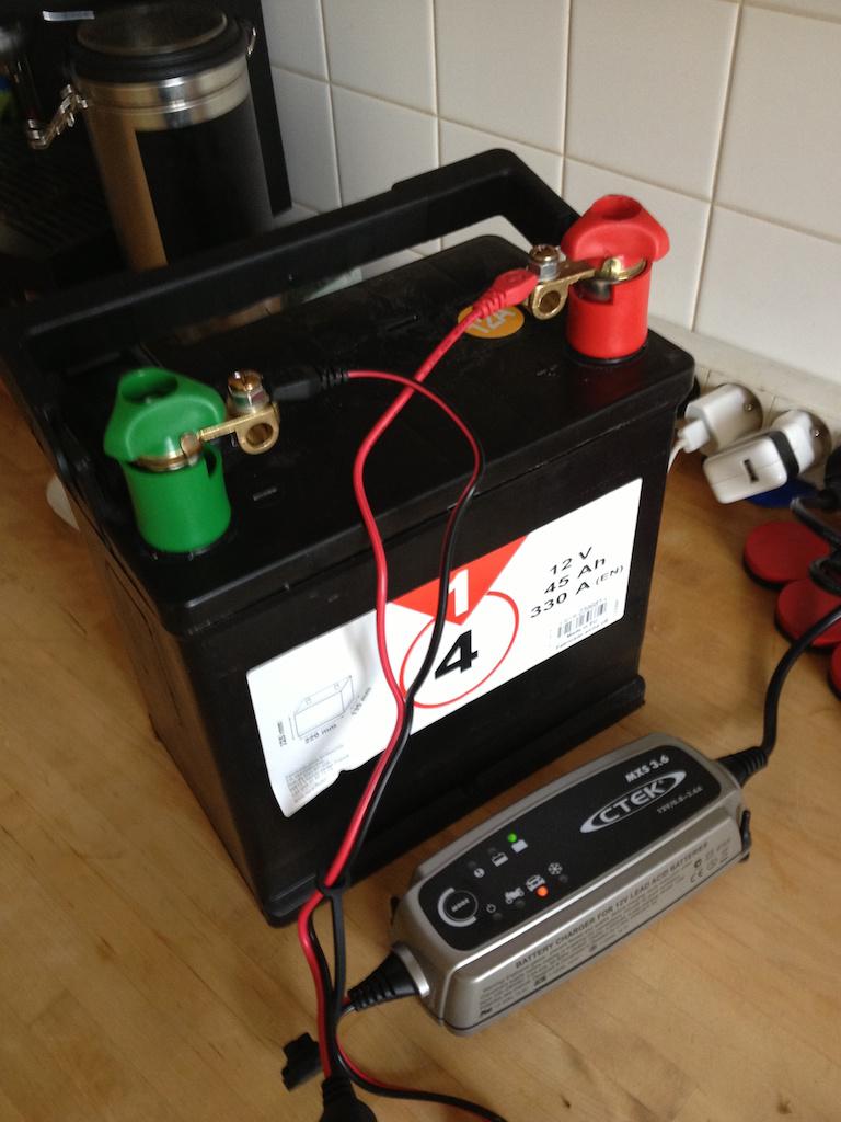

OK, voila les quelques shoots du début de l'installation.
En premier lieu, la batterie en question, avec le chargeur branché dessus à demeure.

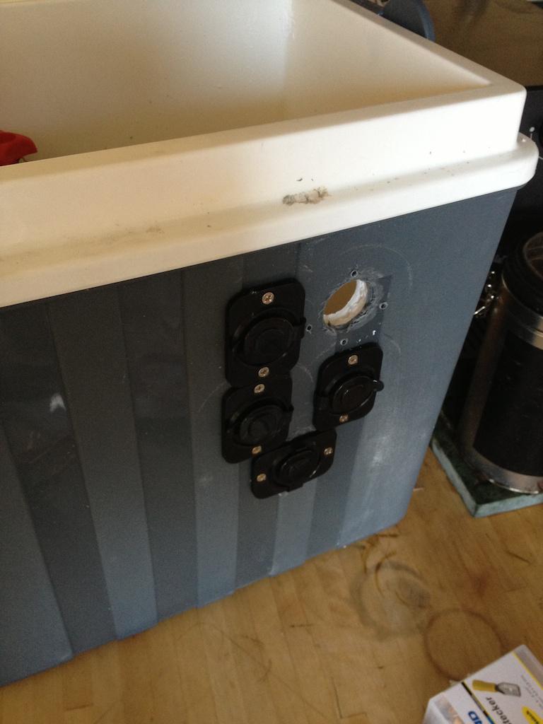

Ensuite, la glacière, trous percés à la cloche. Quelques prises déja en place.

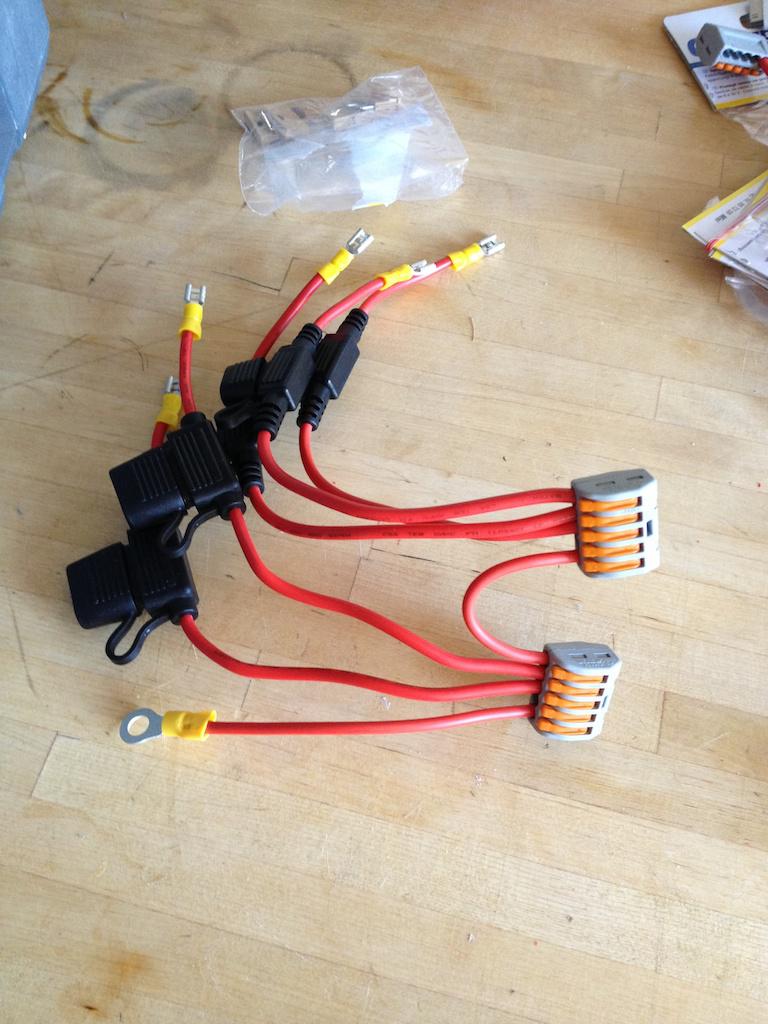

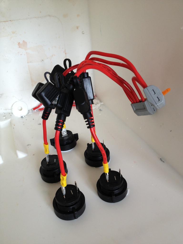

Le paquet de spagetthis 1 : toutes les terminaisons + avec leurs fusibles.
Le tout branché sur les + des prises allume-cigare.
Me reste plus qu'a monter la chaine du - et d'attendre de recevoir le voltmètre et l'ampèremètre pour finaliser le tout.

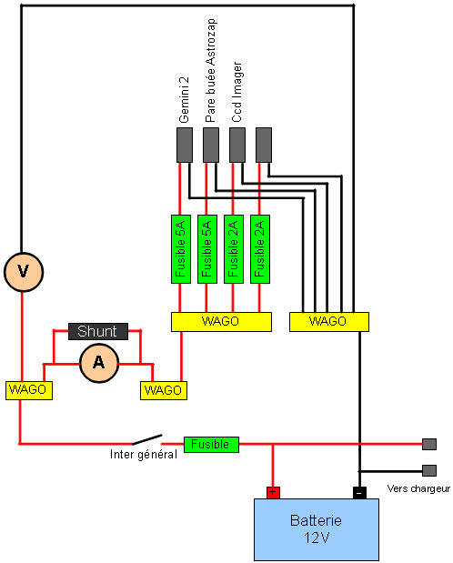

J'ai repris le schéma de philming (inutile de réinventer la roue :
Que manque-t-il pour ajouter la possibilité d'avoir du 5V, 6V et 9V ?

beau schéma à conserver pour d'autres, mais attention l'arrivée et les départs sur les wago sont du même coté, sans quoi toutes les connections sont indépendantes, bien utiliser le bon modèle de wago.
c'est vrai que c'est plus fonctionnel avec les wago.

Il faut éviter de connecter le shunt de cette façon, sinon la mesure de l’ampèremètre sera fausse.
Pour avoir d'autres tensions de dispo on a le choix : Utiliser des convertisseurs (voir mon message plus haut) soit utiliser des régulateurs. Tout dépend de l'intensité que tu veux tirer en fait.
