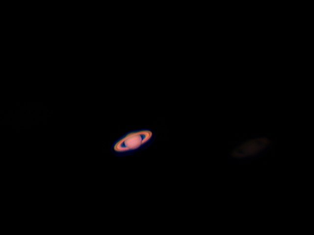

J'avais posté il ya quelques semaine de cela ma première photo de saturne, le 4 Janvier dernier.
Voici la page
J'ai depuis ressorti l'engin et voila aprés beaucoup de tentatives de traitement sous IRIS ce que j'obtiens de 300 images prises parmi 600 de mon AVI capturé le 20/01/06. Les conditions étaient très bonnes, si je me souviens bien. SW 130/900 sur Eq2 + Barlow X2 + Toucam Pro II. Puis-je faire mieux, sans mode RAW, sans projection occulaire, sans filtre supplémentaire avec une barlow X2? Je vous demande ça car j'essaie de tirer le maximum des accessoires actuels avant d'en racheter d'autres. En ce qui concerne la projection occulaire, je dois être très nul, mais aprés différents bricolages, je n'arrive pas a obtenir un montage stable, avec le quel je puisse facilement switcher entre observation à l'oeil et à la webcam (sans ça je n'arrive pas a mettre saturne dans le champ de vision de la cam en grossissement max). J'ai bien vu le montage de syncopatte, mais je ne trouve nul par d'equerre à coulisse. Me conseillez vous de passer en mode RAW? Je ne crois pas avoir atteint le niveau de Dominik sans mode RAW par exemple ! (qui possède une barlow x3)
En x2
j'ai effectivement déja réaligné la couche bleue. C'est la seule qui pose problème, mais non seulement elle était décalée, mais elle est également déformée...
Déformée ? Comment cela ?
Elle ne se superposait pas correctement aux autres couches (plus grosse que les autres couches ?) ?
Si c´est le cas, c´est le signe que il y a dans la chaine optique un fort problème de chromatisme à mon avis.
Oula j'ai spilté mon images en R, G, B et on dirait en effet qu'il ya un sérieux problème au niveau du bleu !!??

A mon zumble avis, tu as un pb de registration sur ta couche bleue, je ne vois pas d'autre explication.
Comment fais-tu la registration ? Il suffit de la faire correctement sur une couche et de répercuter le résultat sur les 2 autres avec file_trans.
Salut !
N'aurais-tu pas utilisé la barlow fournie avec le 130 ??? .... si oui, laisse tomber, il y a de fortes chance que celà vienne de là ... (expérience vécue avec cette barlow sur une 80ED .... )
J'utilise la commande T_pregister 256 nbimages après avoir selection la zone sur ma meilleur image de couche g, je croyaiis que cette commande faisait la registration sur la couche g et la repercutait sur r et b.
Oui, exact pour la commande, elle fait le file_trans "automatiquement".
Pourtant on a vraiment l'impression que des frames sont décalées par rapport à d'autres
Tes brutes bleues (probablement moches comme toutes les couches bleues...) ont elles ce défaut ou non ? Si c'est non, c'est un pb de registration, si c'est oui c'est un pb optique.
Fais une animation sur tes images de la couche bleue (Menu>visualisation>animation) et tu verras si certaines images se décalent (c'est rapide, mets un temps de 300 ms)
En effet, toutes mes couches bleues sont moches, et j'utilise bien la barlow fournie avec le 130. Est ce que la couche bleue influence vraiment la qualité de l'image finale?

Au cas où, je proposerais volontiers que tu prennes la couche rouge en luminance (c'est elle qui va donner les détails) et les couches r, v et b NON traités pour faire la couleur regroupées dans une image RVB. Cette couche RVB colorisera la couche luminance. Tu fais donc un L RVB, où L = R. Pourquoi R ? parce que dans ton cas c'est la couche R la meilleure
Tu peux faire çà dans IRIS, je crois que c'est la fonction trichro (voir menu déroulant) ou mieux dans Photoshop si tu as ce logiciel
Il persistera sans doute un halo bleuté mais moins important.
Si c'est pas terrible comme résultat, balance ta couche bleue et remplace là par (r+v)/2.

Ouah Saturne a une jumelle !!
J'espère que vous l'avez vu ! A droite de la première...
Je pense que tu as prise ta photo a travers un joli double vitrage mon coco, ce qui pourrait expliquer la patate planétaire que tu obtiens en couche bleue,mais cela n'est que mon humble avis !
Lol nan t'inquiètes pa c'est juste un erreur de registration sur une vingtaine d'image (sur les 400), j'ai eu la flemme de les réaligner, donc voila ... (mince jcroyais pas que ça se voyait ^^)
C'est vrai qu'elle a une drôle de couleur, ta Saturne ...
Pourquoi ne passes-tu pas ta webcam en mode raw couleur optimisé ? En mode normal, contrairement à ce que tu dis, je n'ai jamais fait mieux que toi ! Tu vas sur le site d'Etienne Bonduelle, et tu auras l'explication détaillé du passage en mode raw couleur optimisé.
Ce n'est pas un vrai mode raw, ce qui a un avantage, tu fais les traitements exactement comme avant avec ton Avi, pas besoin de le convertir. Les résultats sont quand même meilleurs.
