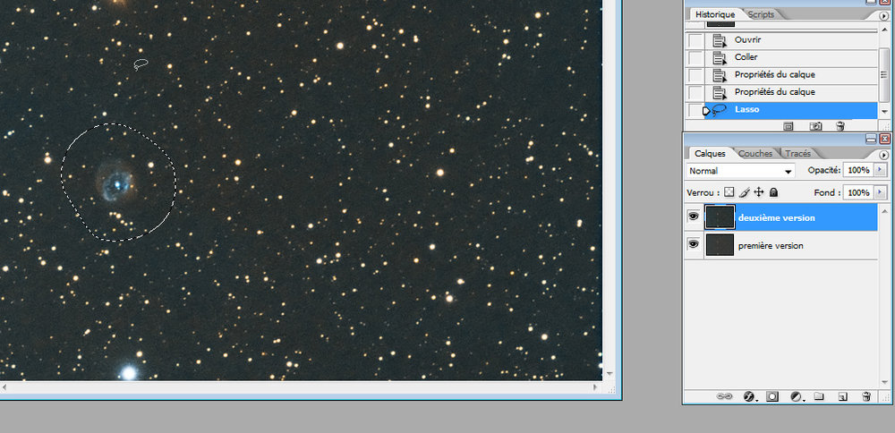

pour les masques, tu mets la première image sur un calque, puis la seconde
masque1.jpg?psid=1
tu sélectionne au lasso (comme les co-boys :D ) en laissant un peu de gras

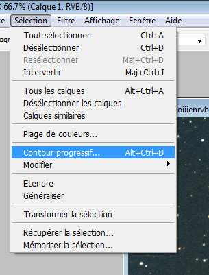

puis tu donnes un contour progressif de 15 à ta sélection

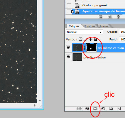

tu cliques sur créer un masque de fusion:
masque3.jpg?psid=1
c'est fait mais le contour du masque se voit

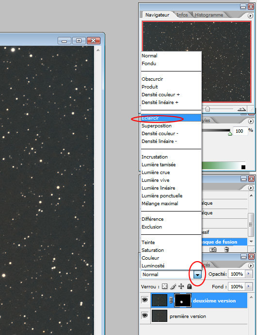

tu passes le masque en mode éclaircir:
masque4.jpg?psid=1
et hop, il ne se voit plus :)

Merci Gérard pour la démonstration qui est forte instructif et intéressante mais quand je suis prêt à régulariser le contour, je n'ai pas sur le CS "contour progressif" !!!
Comment se fait il que tu l'ai et pas moi ?
Franck
faut pas dé sélectionner entre temps
à part ça je ne vois pas d'explications
