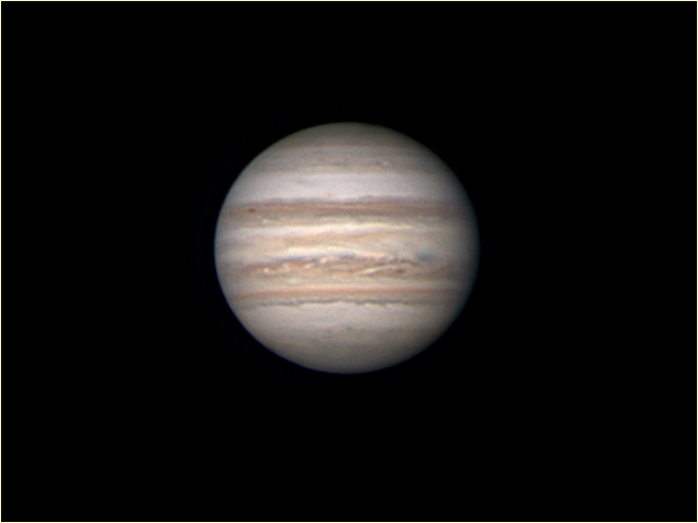

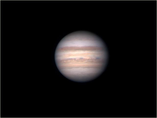

Ce sont mes deux premières Jupiter de la saison et il y a à mon avis une bonne marge de progression possible.
J'ai pas encore toute mes marques avec cette cam sur cette planète et je ne maitrise pas tellement le lrgb!
RVB (110%):
RRVB (100%) :
Je me suis amusé sur la seconde photo à ne faire que des ondelettes très fines pour voir. C'est plus fin mais il manque pas mal de détails qd même et bon, les couleurs....
C'est un début et j'espère qu'elles vous plairont!
C8 - Losmandy GM8 - F/D 30
DFK21AU618 - Barlow 2X + tirage
1100 images additionnées sur 2200.
Autoskatter 2. R5, Iris & CS.
Turbulence assez bonne.
laurent PERON
http://www.astrosurf.com/peron
Merci à vous!
Je pense avoir un peu de marge en effet. Je n'ai pas touché la collimation depuis qqs temps et j'ai vu mieux par chez moi au niveau turbu.
Comme je n'ai eu qu'une heure de shoot, à cause de nuages, je n'ai pas essayé non plus tous les réglages possibles sur ma cam.
Le globe est plus petit par rapport à mon ancienne DFK31 et il faut voir si ça passe en suréchantillonnant un peu à la prise (Barlow 3X - F/D 42) et en réduisant le résultat après. On peut avoir de bonnes surprises.
... Euh sinon, avec un peu de recul, ma rrvb est vraiment strange... à oublier!
laurent
Merci Phil!
Je m'attendais à légèrement mieux avec cette new DFK21 au vues de mes Mars bien meilleures cette année avec elle, qu'avec l'ancienne DFK31.
Mes Jupi de l'année dernière sont qd même beaucoup mieux avec l'ancien capteur. Ce n'est pas le même diamètre apparent mais bon... :(
On va voir avec des conditions turbu meilleures.
Laurent
Tu devrais avoir de meilleurs résultats que l'an dernier, elle est plus rapide cette nouvelle DFK.
Tu arrives à tourner à combien d'images à la seconde ?
Tes conditions ne sont certainement pas encore du niveau de l'an dernier.
Tu as encore pas mal de temps pour choper les belles matinées ou soirées. ;)
Je suis à 30im/s et 1/38s
Avec l'ancien modèle DFK31 à 15im/s et 1/19 ou 1/23s.
Mais le globe est plus petit comparativement, les pixels sont plus gros sur le capteur AU618.
