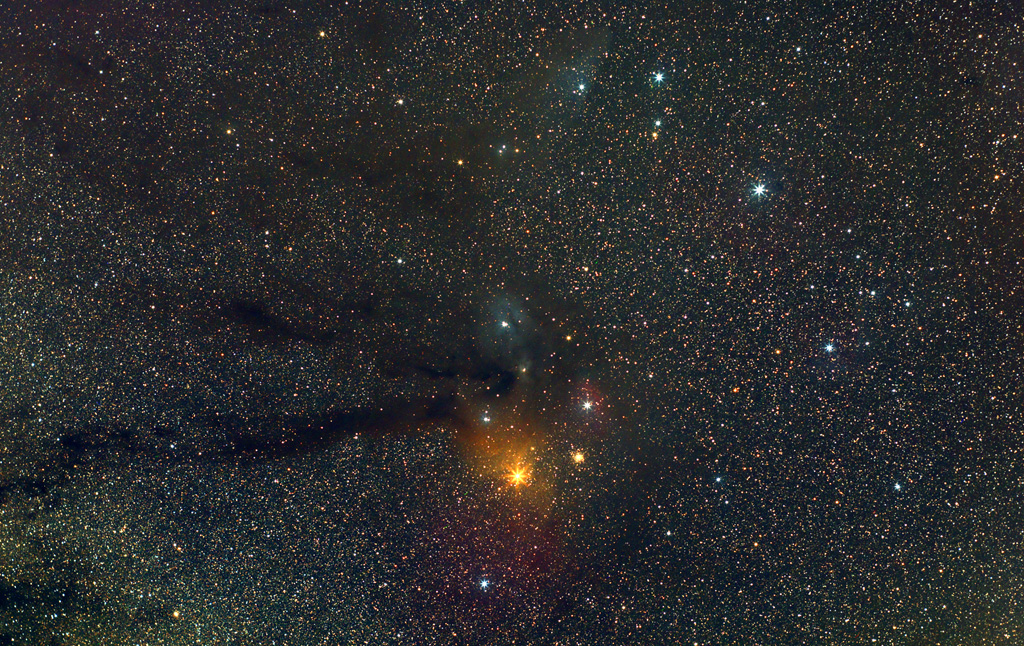

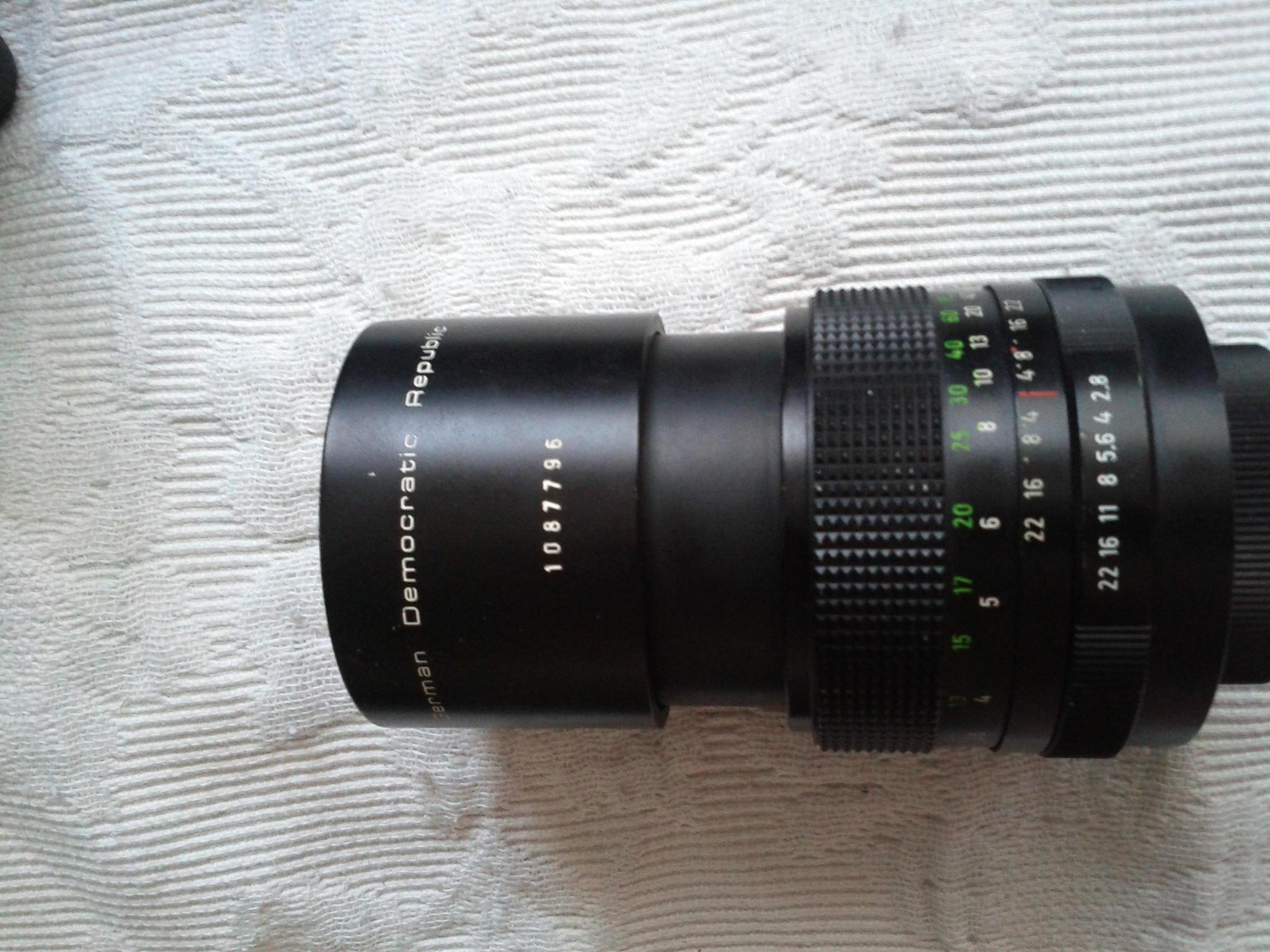

Premier engin testé, un 135mm/f2.8
Le résultat :
Bon, ce n'est pas une lunette, les étoiles brillantes sont déformées, elles ont une forme de triangle due, je pense, à un certain coma(?)
Mais ça reste plaisant (seulement 19 pauses de 1 minute en ISO 100 avec la lune pas très loin)
Parmi vous, d'autres utilisent ils ce type d'objectifs vintages ?
(Si oui, lesquels :) :) )
Sylvain

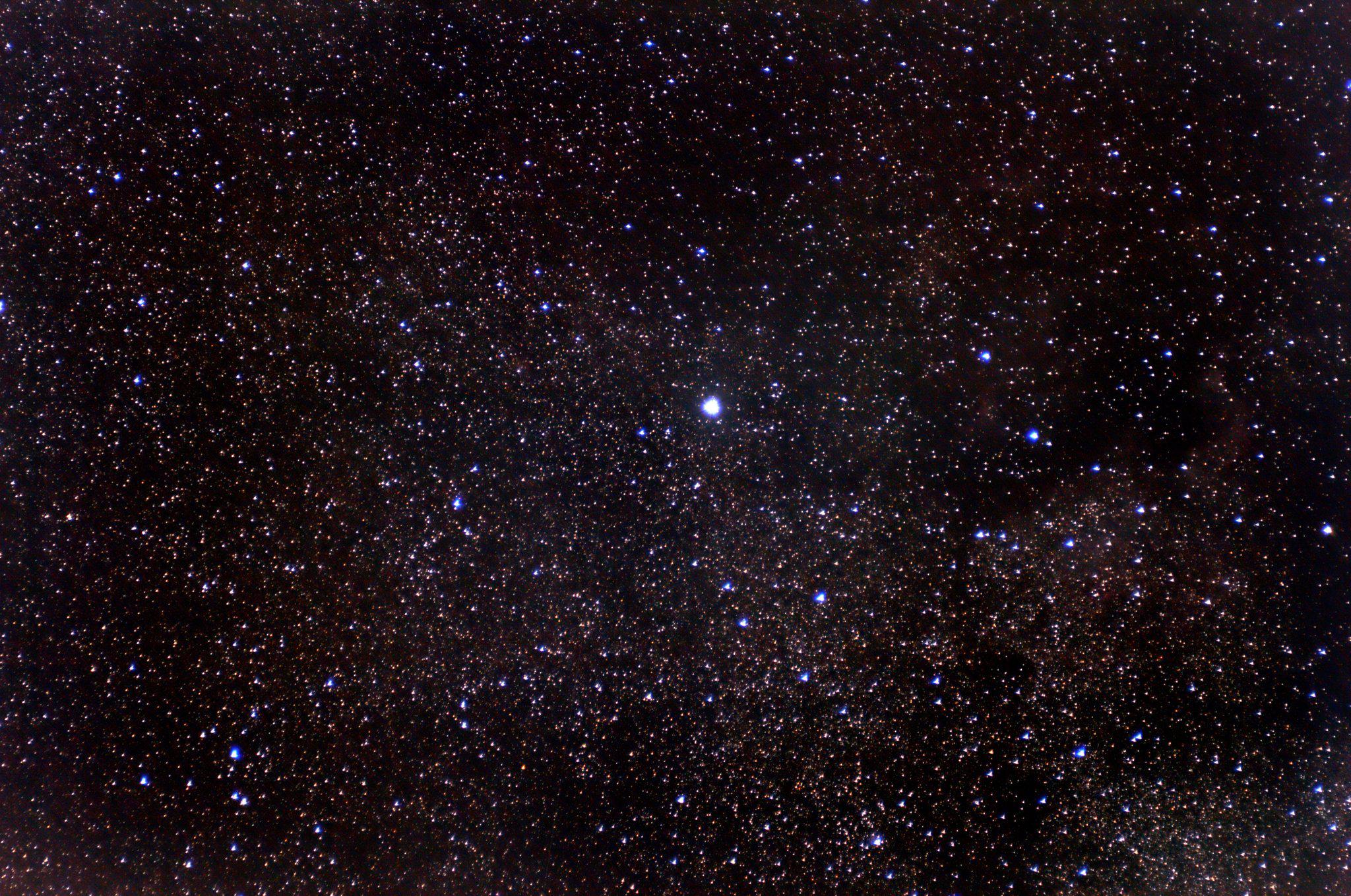

Après avoir lu vos conseils, je suis aller faire joujou hier juste avant le levé de lune avec le 50mm.
Pour éviter les halos violets violents, j'ai légèrement diaphragmé.
Constellation de Cassiopée 14x2min - ISO400
En tout cas, je pense que je vais continuer ma pèche aux "vénérables cailloux" (J'aime beaucoup l'expression :) )
Et encore merci pour vos avis et conseils.
Il va falloir diaphragmer un peu plus : ça "part" dans les coins, alors que c'est remarquablement fin au centre.
Pour avoir fait joujou avec un 50 f/1.4 (Nikkor, pré-Ai c'est à dire des années 70), j'ai constaté qu'il était parfait en format APS (sur 350D) à f/2.8.
