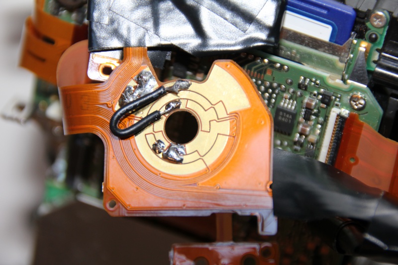

Je déterre mon ancien poste pour donner une petite info supplémentaire pour qui aurait le même problème que moi...
Je viens de commencer le démontage d'un 450D pour faire un 2eme hypermod.
Et de nouveau, je me retrouve dans le mode TV lors de l'allumage après avoir démonté la façade supérieur :)
Je l'aime pas ce bouton sélecteur ;)
Bon pas grave, j'ai retrouvé ce que j'avais fait pour le 1000D, en plus propre par habitude :)
voici une photo de ce qu'il faut prévoir pour revenir sur le mode bulb, en tous 4 ponts :
Merci christophe pour cet up.
Peut-être un début de résolution pour mon problème dans le topic '1000D refroidi …'
Je confirme la résurrection de mon 450D grâce à ton billet. Que les cieux t'inondent de moult récompenses célestes :)
Super Floki !! Et merci pour ce retour :)
