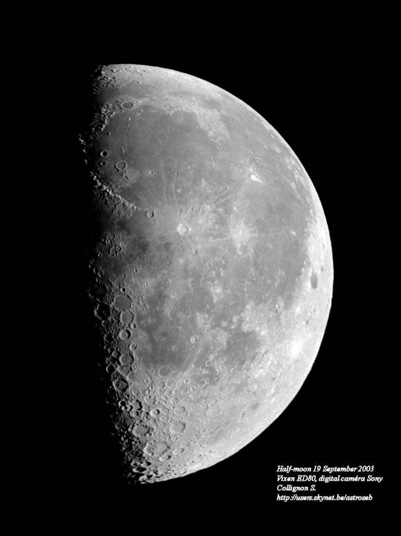

Certains oculaires permettent de placer le zoom contre la bonette en plastique, c'est le cas du vixen LVW 22° avec lequel j'ai fait cette photo en tenant simplement l'appareil en main.

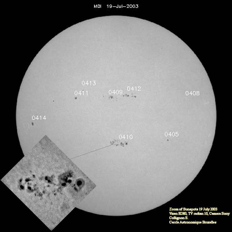

Sur le soleil mon essai le plus glorieux en photographiant à la main a été celui-ci:
Remarque issue de mon site:
J'ai couplé manuellement ma caméra Sony sur l'occulaire après avoir ajusté le zoom de la caméra au maximum.
J'ai pris une vingtaine de photos, vu le fort grossissement total utilisé lunette-occulaire-zoom caméra ( 288 fois) et le couplage manuel de la caméra, un bon nombre de photos prises ont été ratées.
:lol:
le résultat ( le zoom sur la tache seulement, le globe c'est pris par soho )
