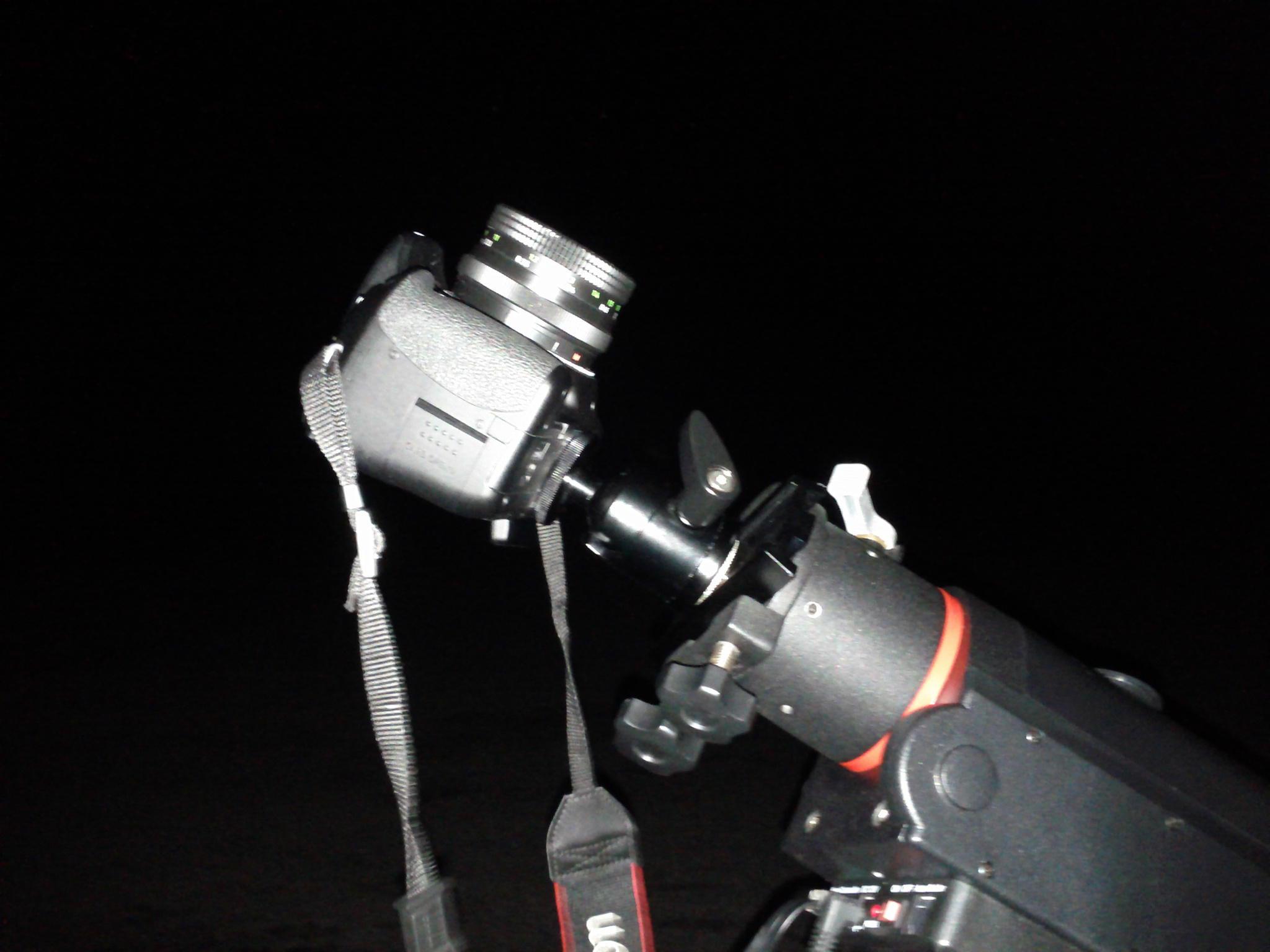

Pour ne pas passer trois heure en micro réglage lorsque l'apn est au dessus de la lunette, mais aussi pour avoir beaucoup plus de liberté lorsque je tente du grand champs, je me suis suis offert une simple rotule de pied photo à 30€ (plus 6€ de vis 1/4->3/8).
En grand champs, les gros avantages sont :
- qu'une fois la monture en marche, je vise à peu près ce que je veux comme en photo classique
- Je peux prendre des objets ou constellations sous un angle qui n'est pas imposé par la monture.
Sous réserve d'un alignement polaire au poil, mes 1er tests me semblent plutôt probants.
Si cela peut donner des idées ...
Si vous pensez que c'est stupide (et pourquoi ^^) ...
S'il y a des précautions à prendre ...
Sylvain
C'est pas mal, en effet!!! Il faut juste s'assurer que la rotule soit bien serrée et normalement, vu les faibles focales utilisées, ça devrait passer à l'aise. Le facteur limitant sera sans doute la PL ou une mauvaise mise en station si elle existe... J'aime bien la photo grand champ, ça évite de s'embêter avec plein de matériel : exit le téléscope, l'autoguidage et tout le bazard!:):):):):)
Par contre, je ne connais pas le climat par chez vous mais quand je prends des photos de cette manière, je rajoute une résistance chauffante autour de l'objectif, ça évite de plier le matériel au bout d'une demi-heure... (en Normandie tout du moins:be:).
Bonnes séances photo!
Cordialement,
Anthony

Mon expérience de la rotule: bien pour les grands champs mais très vite trop imprécis pour de plus longue focales.
Avec une résistance chauffante, tu peux rester autant de temps que tu veux, aussi bien sur de l'herbe que sur du bitume, c'est tout l'avantage. En plus, ça coute vraiment pas cher à fabriquer (5 euros maxi) si tu sais te servir d'un fer à souder (vraiment pas compliqué, même moi j'ai su le faire...). Sinon, il y a le chauffe-mug chinois trouvable sur ebay et utilisé apparemment avec succès par des membres du forum!
