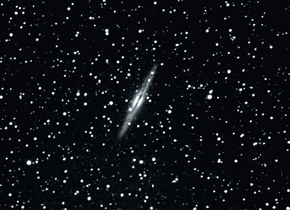

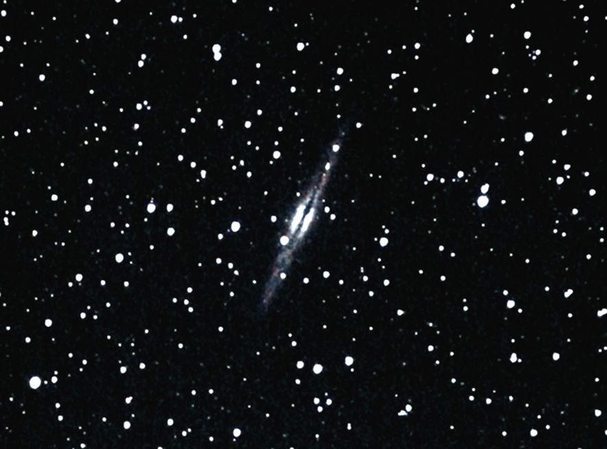

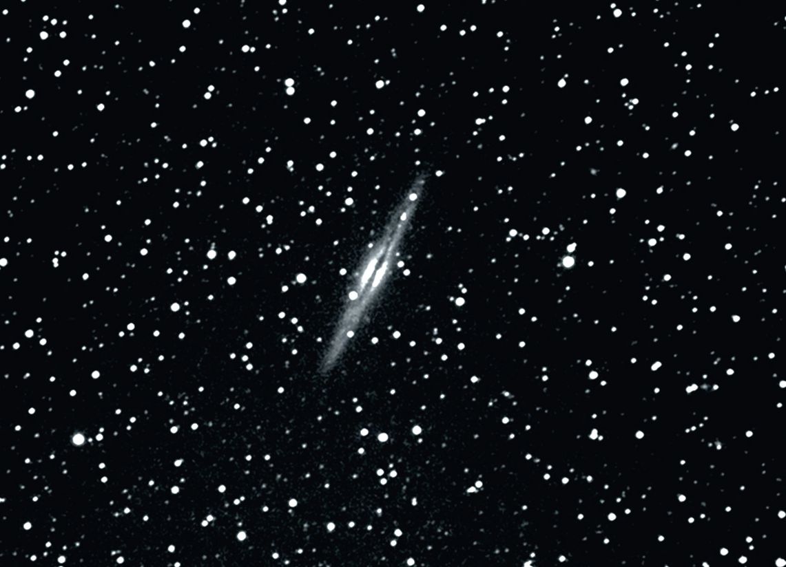

lunette ed vixen 114/600 fd 5.2
canon eos 400d non defiltré
traitement dss, gimp
44 minutes de poses soit 30 s par image additionnée sur DSS
Tu débutes je suppose ?
Il y a un petit problème de suivi (les étoiles ne sont pas rondes) mais c'est surtout le traitement qui ne va pas, les étoiles et le bulbe de la galaxie sont saturés et il y a peu de détails.
Il y a des tutos pour les traitements d'image. Essaie de les appliquer à ta propre réalisation. Recommence le traitement car tu verras que ton image sera bien meilleure.
Ne m'en veux pas d'être un peu "direct", mais il y a du potentiel chez toi. Le traitement d'une image, c'est aussi long, plus long que le temps d'acquisition de celle-ci
Bonjour Seb
C'est bien de poster tes débuts en imagerie. Cette version de la 891 mérite nos encouragements. Les conseils de notre Biquet du fofo sont à prendre en compte bien entendu :).
En effet cette photo a deja 2 ans je crois , depuis j'ai fais des progres lol tant qu'en suivi qu'au niveau traitement etc.. la patience c'est surtout cela qui fait avancer on apprend bcp aussi des autres astram merci a tous..
