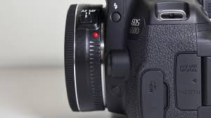

lucien l'objo c'est celui dont je t'ai parlé un nouveau qui est sortis en même temps que le 650D au début de l'été, canon 40mm 2.8 surnomé pancake tellement il est plat
images?q=tbn:ANd9GcTth5DRzsSv0yo5GMa72uw4qP80bOTS7avEiYuup3fPvBhcZBMJXQ
là j'ai testé a F4 avec le 50mm j'avais mis f5, les aigrettes sont moins marqué a f4 mais je suis pas sur sur de ma map qui a été super chaude a faire, même déneb étant très très riquiqui pour faire la map a cet focale, prochain coup j’essaie a ouverture équivalente car il doit y avoir moins de vignetage a f5, en tous cas il a l'air plutôt bon pour 209€ euro neuf contre 320€ pour le 50mm 1.4.
