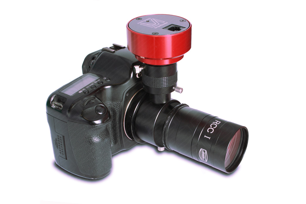

Quand au Newton, je viens d'acheter un 200/800 carbone SW et j'ai pris le nouveau correcteur de coma Baader RCC1 il a été conçu avec un back-focus plus long (91,5mm) justement pour pouvoir utiliser un DO.
