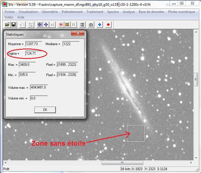

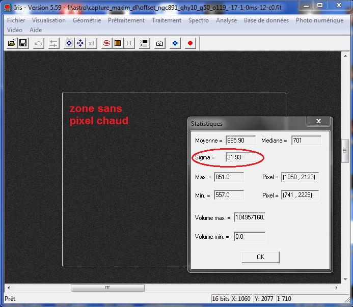

Un exemple en images. Ici on va simplifier la mesure du bruit de lecture en mesurant uniquement le bruit d'un offset et en maximisant un peu. Pour vraiment mesurer le bruit de lecture, il faudrait soustraire le master offset à cet offset et mesurer le bruit, mais pas très pratique sur le terrain. (moyenne de plusieurs offsets, une trentaine au moins). Bref quand l'offset est assez propre comme ici, pas la peine de s'embèter, on mesure juste sur un offset et on prend un coef x4 ou plutôt x5 pour le bruit du ciel. Ici on est juste, avec 3.9 pourtant 10min de pose à F6.5 avec la CCD couleur QHY10, très peut bruitée. On a donc intérêt à poser au moins 10min !
En appliquant le master offset, le bruit réel de lecture serait un peu plus faible, donc c'est OK finalement.
Mesure avec iris : on charge l'offset, on sélectionne une zone avec la souris, clic droit -> statistiques : on regarde le sigma. C'est le bruit. On refait la même chose avec une brute:
mesure du bruit de l'offset avec Iris
mesure du bruit du ciel avec Iris, sur une brute
