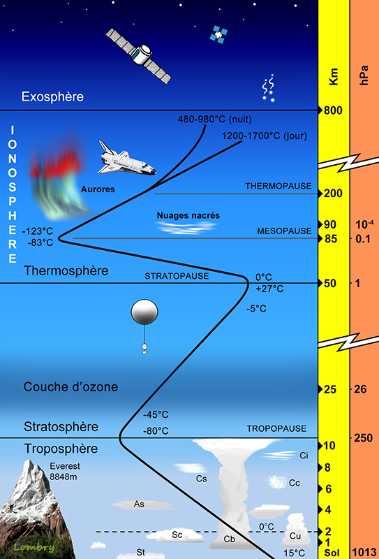

Il y a une chose qui m'a surpris:
-65°C vers 10 à 15.000m d'altitude puis hausse de la température jusqu'à "seulement" -15°C, je n'ai pas vu la T° au moment du saut. Comment s'explique cette inversion du gradient? A quel moment la T° recommence t elle à baisser jusqu'au quasi zéro du vide?

  JMDSomme a dit :
JM
Dans le 'vide', la température mesure l'état d’excitation des molécules, ce n'est pas la sensation familière que nous connaissons. Passé la tropopause, la température remonte puis redescend dans l'ionosphère pour finalement dépasser 1.700°C à la frontière de l'exosphère. Le 'vide' n'a pas de température car il ne contient rien, par définition. En revanche on peut mesurer la température des objets dans le vide. Un objet éloigné de sources d'énergie (comète, astéroïde lointain) a une température proche du zéro absolu. Le vent solaire en revanche est 'chaud' de centaines de milliers de degrés.
