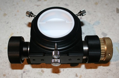

Voici la bête en image :

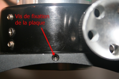

Ca c'est l'ancien crayford démonté (en ôtant les 4 vis de la plaque de fixation) :
Ensuite il a fallu récupérer la plaque de fixation en démontant deux toutes petites vis à la base :

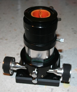

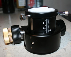

Voici le nouveau crayford, plus lourd, plus rigide, avec vis de démultiplication, graduation sur le tube et serrage par 3 vis :

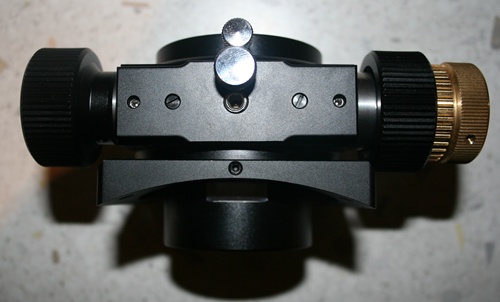

La bonne position pour fixer la plaque, car en tournant de 90°, la molette de démultiplication touche et frotte sur la plaque :?: :

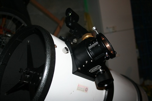

Et le tout monté :
cray10.jpg.
Bref, quelques remarques :
- du coup les molettes de réglage sont tournées de 90° par rapport à la position de mon crayford précédent (dans l'axe du tube plutôt que sur le côté), bon je ne pense pas que ce soit gênant à l'usage
- pas de notice de montage avec le matos, même si je n'en ai pas eu besoin, je trouve ça dommage...
- pas pu tester le matos, ni en visuel, ni en photo, vu le beau temps ambiant... donc pas de retour en situation réelle.
Les détails du "montage" ici :
