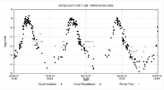

J’étais donc sur T UMi, que la carte AFOEV donne avec une période moyenne de 301 jours.

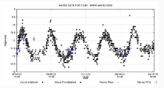

Au vu de la courbe récente il semblait que la période était plutôt de 210 jours environ.

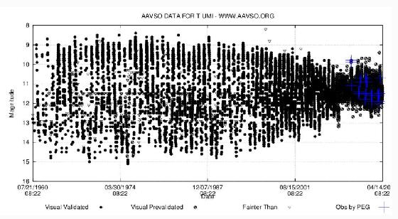

J’ai donc sorti la courbe de T UMi sur 20.000 jours, soit depuis 1960.
Les images sont cliquables.
On voit nettement que la période a fortement décrue ainsi que l’amplitude.
Si on prend des périodes sur le début et la fin de la courbe précédente, on voit bien la différence, la période était légèrement supérieure à 300 jours vers 1960 et est actuellement proche de 200/210 jours.
Attention, l’échelle de temps est la même mais pas celle en magnitude.
Voilà pourquoi il faut observer les Miras malgré leur pseudo régularité :p

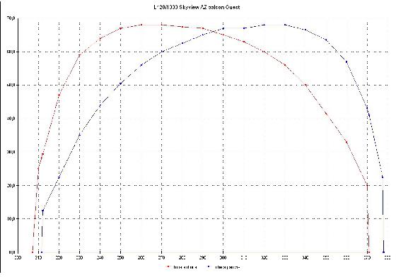

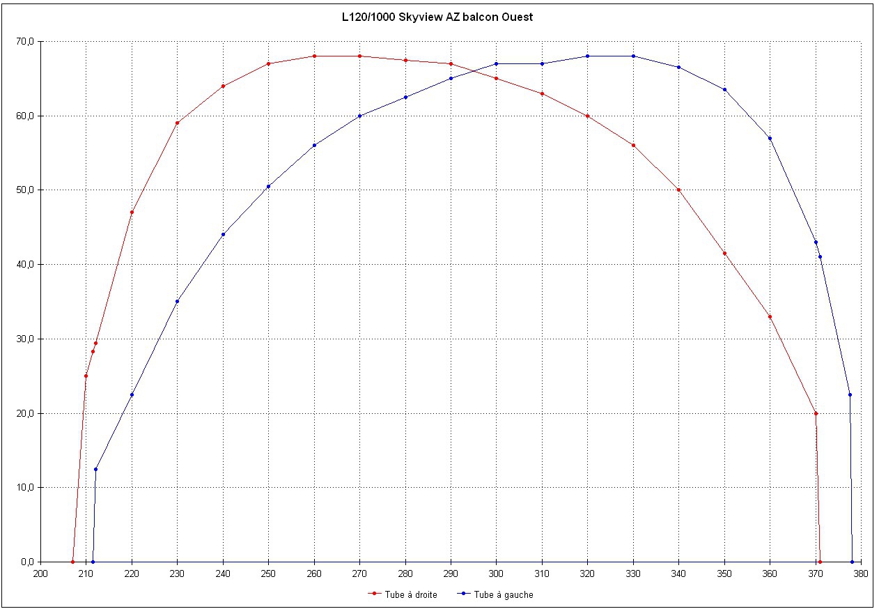

Un de mes problèmes principaux, en dehors bien sûr de l’intense pollution lumineuse, est que je n’ai accès qu’à un secteur limité du ciel depuis un balcon.
Ci-dessous un abaque montrant le ciel visible depuis mon balcon ouest avec la L120/1000 sur monture azimutale. Le retournement du tube sur la monture permet de couvrir des zones un peu différentes et donc de gagner de la surface accessible. Ce n’est pas possible avec le dob de 300, malheureusement.
Donc, au cours d’une séance, je balaie une zone donnée, un peu élargie par le mouvement diurne de la voûte céleste, des étoiles nouvelles apparaissant au fur et à mesure que le temps coule.
Le lendemain à la même heure je vais retrouver la même zone accessible. Mais j’ai déjà observé toutes les variables que j’ai en catalogue, en majorité des miras qu’il est inutile d’observer tous les jours, un écart de 7 à 10 jours étant recommandé entre deux estimations.
Donc, les 20 et 21 septembre j’avais épuisé les possibilités qu’offre mon balcon ouest entre 21h30 et 24h00 (constellations : UMa, Dra, Boo, CrB, Her).
Alors le 22 septembre j’ai installé le T300 sur le balcon sud pour observer d’autres constellations aux mêmes heures ( Sct, Aql, Sge, Aqr).
Le 23 septembre, que faire ? J’ai fait un petit somme entre 22h00 et 24h00 TC avant de commencer une nouvelle séance après minuit. Le ciel ayant tourné de 30° de plus par rapport aux séances précédentes, nouvelles variables visibles, à nouveau depuis le balcon ouest (Lyr, Cyg).
Le 24 septembre au soir, ciel superbe avant une dégradation annoncée. J’en ai profité pour tester un poste d’observation nouveau tout en restant chez moi : dans une pelouse, abrité des lumières de l’immeuble et du parking par des arbres, et des éclairages parasites intenses des copropriétés voisines par le mur de clôture. De là je vois vers le nord et l'est mais des masques sur environ 30° de haut.

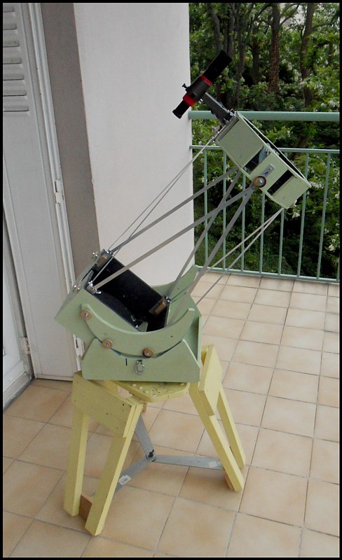

L’objectif était de transporter tout le matériel en une seule fois. Le seul instrument d’une puissance suffisante susceptible de convenir est le T200 mini Strock, malgré son chercheur de 30, un peu limite en site urbain :
Portant l’instrument tout monté, avec une série de cartes présélectionnées, le cahier d’observation, les lampes, stylo, oculaires, dans un sac à dos, et un petit pliant dans un sac accroché à mon bras, j’ai une centaine de mètres à faire pour être à poste.
J’ai pu faire un bon nombre d’estimations dans Cassiopée et Andromède et j’ai pu constater que c’était très efficace. J’opère assis, le cahier et les cartes posés sur un plastique par terre. Je suis obligé d’écrire le cahier posé sur les genoux mais c’est sans problème. Par le fait que j’ai sélectionné au préalable les étoiles à observer et que je ne me déplace pas pour noter et aller chercher une nouvelle carte (comme je le fais depuis le balcon), il n’y a pas de perte de temps.
Il faut préciser que les conditions étaient idéales. Pas d’humidité, température douce, très bonne transparence, pas de vent. Qu’une seule de ces conditions ne soit pas remplie et ça risque d’être plus compliqué.

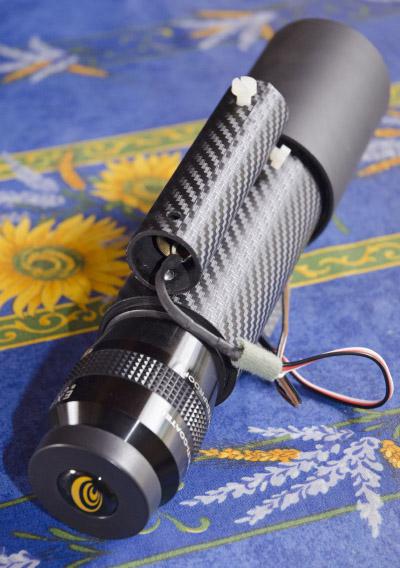

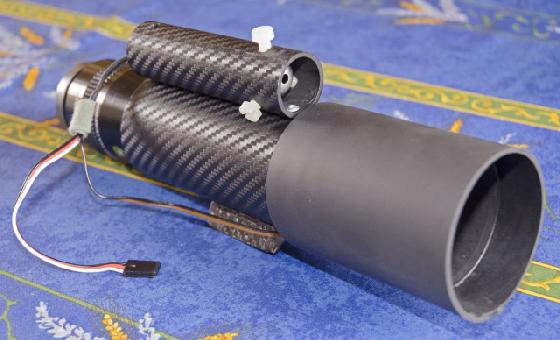

Vu que tu es bricoleur, je te recommande la manip suivante. C'est très efficace au point que je n'utilise plus ni chercheur optique, ni 'point rouge'.
Tu achètes un stylo laser vert sur eBay, ça vaut moins de 2€ livré: http://www.ebay.fr/itm/Powerful-Green-Laser-Pointer-Pen-Visible-Beam-Light-1mW-Lazer-High-Power-532nm-/301953720675
Tu soudes deux fils pour pouvoir alimenter tout ça de la façon qui te convient le mieux et avec un interrupteur.
Le corps du laser rentre en force dans une gaine en PVC pour conduites électriques (le petit diamètre). On découpe un tronçon de gaine de 1cm de long, si nécessaire on le chauffe un peu puis on le glisse comme une bague sur le laser, de façon à écraser le poussoir de l'interrupteur, qui se retrouve ainsi en 'ON' permanent.
On trouve une dizaine de cm de tube PVC plus gros (30mm par exemple) dans lequel on va glisser le laser. Sur la partie avec la 'bague' on tourne juste assez de tours de scotch pour que ça rentre en forçant un poil. A l'avant du tube en PVC, on fore 3 trous à 120° qu'on taraude et on ajoute trois vis qui permettent de régler l'orientation du laser.
Reste à fixer tout ça sur le télescope.
L'ensemble ne pèse quasi rien. Le faisceau est assez visible si on se place derrière le télescope mais invisible si on s'éloigne de quelques mètres, donc ça ne dérange personne. ;)
En hiver les lasers verts ont tendance à faiblir. Il suffit de pousser le voltage au-delà de 3V pour que ça reparte. Pour ça, on retourne chez les chinois: http://www.ebay.fr/itm/1pcs-High-quality-LM2596S-Power-DC-DC-Buck-Converter-Step-Down-Module-5V-3A-SR1G-/161653482008
On alimente ce module avec n'importe quoi qui donne au moins 6V et en sortie on peut régler finement le voltage avec la minuscule vis dorée sur le composant bleu.
Photos de mon dernier montage, habillé 'façon carbone' et installé sur le chercheur d'autoguidage 50/135mm (lui aussi en tube de PVC)... :p
Le fil brun qui va vers l'objectif du chercheur alimente la résistance chauffante cachée sous le pare-buée en caoutchouc.
Modifié par OrionRider
