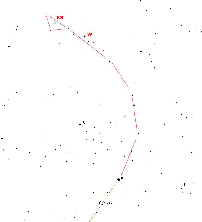

Sinon pour SS Cyg je pars de Deneb. Il y a un vaste arc d'étoiles pas très bien défini mais bien reconnaissable une fois qu'on l'a repéré et SS est proche du centre d'un triangle isocèle assez aplati.
Pour bien identifier le triangle en question, l'étoile du sommet est 75 Cyg de mv 5 et il y a une ligne ondulante d'étoiles de mv 9 qui borde un des petits côtés.
Et au passage on peut estimer W Cyg (6.8 à 8.9) et V1339 Cyg (5.9 à 7.1) très proches l'une de l'autre.
Petite remarque complémentaire: quand on est perdu il est recommandé de ne pas insister et de revenir un autre jour, l'oeil frais et dispos.
Mais, et on va m'accuser de prêcher encore pour ma paroisse :), les cartes AAVSO ont un format variable, avec des étoiles peu différenciées en magnitude. Les cartes AFOEV sont formatées, dans la plupart des cas, par exemple, la carte B a un champ de 2° de côté, les étoiles plus brillantes sont très nettement différenciées des étoiles plus faibles, ce qui suggère mieux des alignements, enfin, la carte B porte le champ de la carte suivante et idem entre C et D. On est donc guidé et on garde des repères.
Mais c'est peut-être complètement personnel :)

Merci pour le cheminement. :) Jusqu'à maintenant, Dobsoniste que je suis, je ne pratique pas le cheminement. Mes cibles de CP sont trouvées au viseur point rouge/rigel, au petit bonheur la chance.
Mais pour les variables je commençais à penser pratiquer le cheminement. Merci encore.

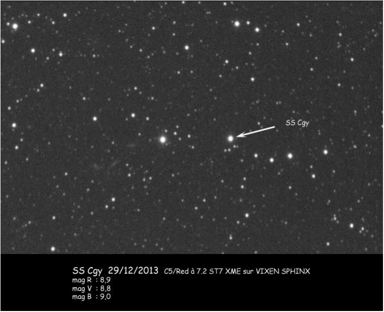

J'ai enfin trouvé le champ de SS Cyg hier soir, enfin je croyais, avant que l'humidité ne couvre presque entièrement les jumelles et m'oblige à stopper la séance.
Je l'ai estimé à 9. Mais je vois ce matin que la courbe actualisée de l'AAVSO la donne encore proche de 12.
J'étais pourtant confiant dans son identification grâce à un proche astérisme correspondant bien à la carte. Et Claude qui parle de crise ?!?
Me suis je trompé d'étoile ? :?:

Je ne vois pas ce qu'est cette courbe de l'AAVSO. SS Cyg est plutôt imprévisible donc ce n'est pas une prévision, il n'y a pas de raison pour que tu ne l'ai pas vu juste. A suivre avec d'autres estimations du même soir.
