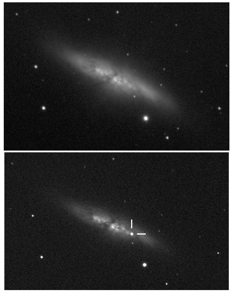

Ciel et espace en parle également :
Une supernova a été repérée dans la galaxie M 82, située dans la Grande Ourse. Créditée de la magnitude 11,7 le 22 janvier 2014, elle pourrait briller davantage dans les prochaines heures et atteindre la magnitude 8. Cela la rendrait aisément accessible dans de petits instruments. Selon les spécialistes, il s'agit d'une supernova de type Ia, qui résulte de l'explosion d'une naine blanche ayant accrété trop de matière.
Voila a quoi cela ressemble :
Malheureusement, le mauvais temps risque d'empêcher toute observation pour une semaine au moins.......

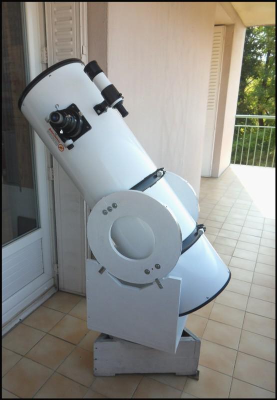

Nouvel instrument, nouvelle période ...
J’ai exposé dans une autre discussion les raisons qui m’ont poussé à l’acquisition d’un nouvel instrument, spécialement pour les variables et spécialement pour mon balcon :):
http://91.121.211.202/~webastro/forum/showthread.php?t=121395
La bête terminée dans sa monture dobson simple :
Depuis mes essais de collimation au Cheshire, pas complètement satisfaisants, j’ai investi dans un laser de collimation et c’est nettement mieux.
Le gain théorique en magnitude par rapport à la L150 habituelle, calculé sur le gain en diamètre brut, est de 1,5 magnitude.
Un calcul plus élaboré, tenant compte de la réflectivité des miroirs et RC, et de l’obstruction, donne en fait +1,3 mv.
IL faut y ajouter que le fond de ciel est plus lumineux dans le T300 aux grossissements utilisés couramment, et qu’un instrument plus petit est plus facilement poussé aux limites, mais ça, c’est l’expérience qui le vérifiera. J’escompte gagner nettement plus d’une magnitude en moyenne.
En tout cas, sur 8 séances de variables effectuées, j’ai pu constater un gain substantiel qui se rapproche des valeurs calculées.
Pour la L150/750 : 364 séances, mv limite max 12.4, mv limite moyenne 11.3
Pour le T300 : 8 séances, mv limite max 13.5, mv limite moyenne 12.5
Et ces valeurs sont vraiment significatives. J’ai pu observer beaucoup d’étoiles que je n’aurai pas même tenté avec la L150, attendant qu’elles soient proches de leur maximum.
