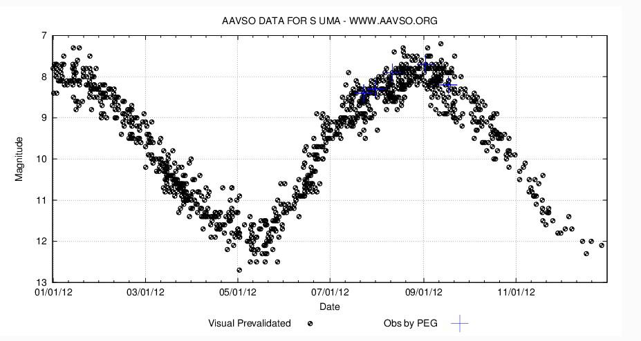

Pour illustrer mon propos, une courbe générée sur le site de l'AAVSO:
Il s'agit de la courbe de S UMa, sur 1 an, à partir des estimations de plus de 100 observateurs, donc autant d'ensembles "oeil/instrument/conditions d'observations". La courbe est parfaitement tracée alors que pour un jour donné la dispersion est importante.
Mes propres observations sont marquées d'une croix bleue et s'insèrent bien dans l'ensemble.
Merci cpeg :)
J'aurais dû penser à ton environnement de lumière, j'en avais déjà vu plusieurs de tes photos sur divers sujets ... c'est presque pire que grosse lune et c'est toute l'année :cry:
En tout cas ton explication est vraiment intéressante, il faut effectivement penser à l'oeil de l'observateur et son appréciation.
Je comprend maintenant le principe de la courbe de variation avec un grand nombre d'observateurs et je vois que sur le graphique il reste des écarts de presque 2 mv :o

Il n'est absolument pas obligatoire de pouvoir suivre une étoile sur toute sa période pour faire œuvre utile, et heureusement. Je ne fais pas autre chose avec ma L150: je me contente d'observer les miras autour du maximum et c'est très important d'avoir des estimations dans cette période là pour déterminer le maximum précisément.
Et c'est l'intérêt du travail en groupe. Les instruments les plus puissants pourront compléter la courbe pour les magnitudes les plus profondes.
