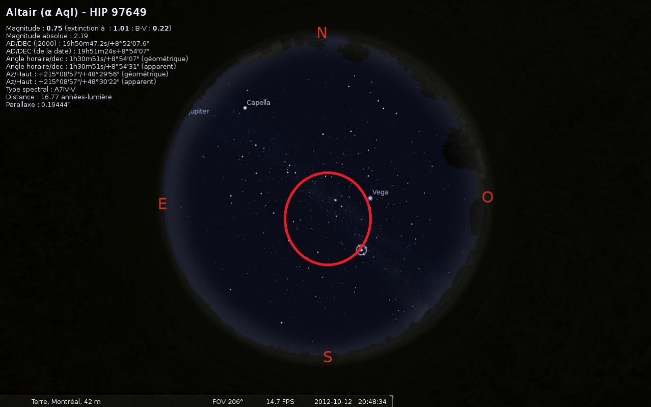

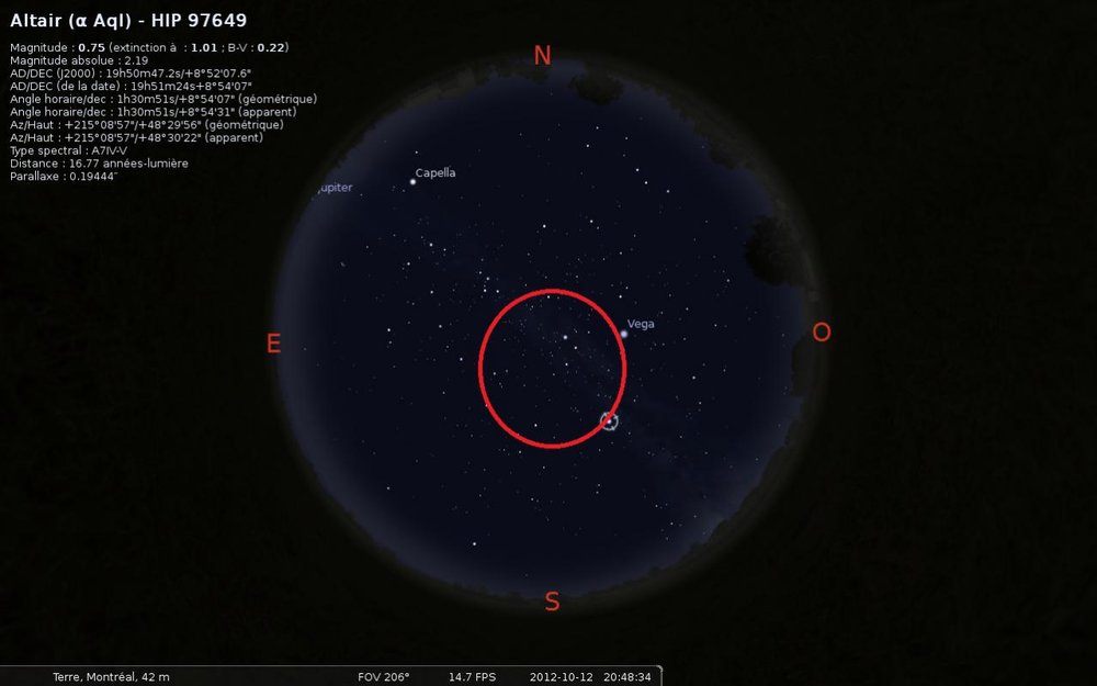

Pour vous donner une idée, voici une carte du ciel (printscreen de stellarium), avec dans le cercle rouge mon champ de vision a peu près ( en fait je n'ais même pas le sud, j'ai juste le zénith......
Puis-je faire une bonne mise en station mlongue pose avec ça?
Houlà! En effet, c'est plutôt restreint..
En y passant beaucoup de temps, il y a surement moyen de trouver un réglage plus ou moins précis.
Maintenant, est ce que cela en vaut vraiment la peine ?
Si tu es sur un balcon, cela implique qu'il y a beaucoup de lumières autour de toi. C'est donc pas vraiment l'idéal pour des poses longues de toutes façons.
j'ai une belle Orion le matin a 4 heure am juste en haut de ma tête quand je sort dehor et j'aimerais bien faire une longue pose dessus,
J'ai un doute en regardant la carte. Il me semble qu'elle ne sera pas assez haute pour être visible depuis ton balcon. Pourtant, si tu as réussi à l'observer c'est que ton champ de vision est plus étendu que ce que tu indiques ? :?:
Et comme tu disais aussi au départ que le sud était "ouvert". :s
Bon le champ est peut être plus ouvert. J'ai dit sud parce que je suis orienté sud, mais en fait, vue le bloc appartement en face de mon balcon, je n'ais que le zénith observable.
