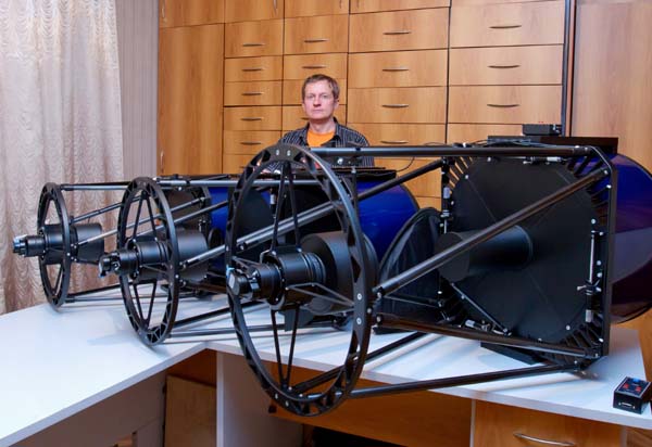

dans la liste que tu as donné, perso se serait Astro Sib ;) optique vraiment au top du top d'aprés ce que je sais, bon le gros pb c'est le poids hélas!!!
PlaneWave attention apparement optique pas au top!!!!
Officina Stellare je penses que c'est du trés bon aussi ( optique Marcon non?)
sinon un RH de 305 Astro-Physics:wub::wub:

Salut, le souci de l'astrosib hors poids et prix c'est la monoutilisation longue focale. L'AP 1200 est donnée à 64 kg de charge utile, mais bon ça peut devenir limite avec un autre télescope grand champs tout équipé dessus. et puis le budget explose.
Le RH 300 ne fait pas de longue focale, il est hors concours.....les grosses lulu à partir de 180 sont trop longues pour mon abris, trop courtes focales, hors concours.....
Le bricolage sera peut-etre pour un dobson de voyage, les astrographes je laisse ça aux pro.... je suis incapable de faire 2 coupes de meme longueur au mm près, je compense avec du limage certes mais bon....:( J'ais convenu en ce qui concerne le bricolage, avec ma femme que l'on pouvait m'appeler "Vincent a peu près":D:D.

Avec Astrosib et Officina stellare tu as un interfero, à priori correct, mais gaffe quand même on a vu ce que ça donnais avec Orion optics UK...
Avec planewave, pas d'interfero aussi le correcteur est intégré, donc que ça soit légèrement en dessous des 2 précédents. Mais bon, les images parlent d'elles même.
Sinon un newton de 400 avec un bon miroir...à bricoler. Perso je prendrais un miroir royce de 400 sur un barillet et caisse de primaire en nid d'abeille carbone de chez dreamscope, cage de secondaire et tubes truss carbones secondaire chez eux ou chez skyvision.
Franck Valbousquet fait un winrodier pour verifier la cohérence des résultats, le bilan interferométrique est contractuel, si différence, "juge de paix" contôle ayrilab +/- echange.

J'ai vu comme toi le RC astrozib aux RCE, très belle mecanique et il n'ont plus a faire preuve de la qualité de leurs optiques eux.
Le C14, c'est pas le meme monde, les deux autres solutions tu as très bien resumé la situation.

il est clair que si un jour je passe en RC, je passe chez AstroSib ;) mais bon vu mon seeing cela m'étonnerait :be:
