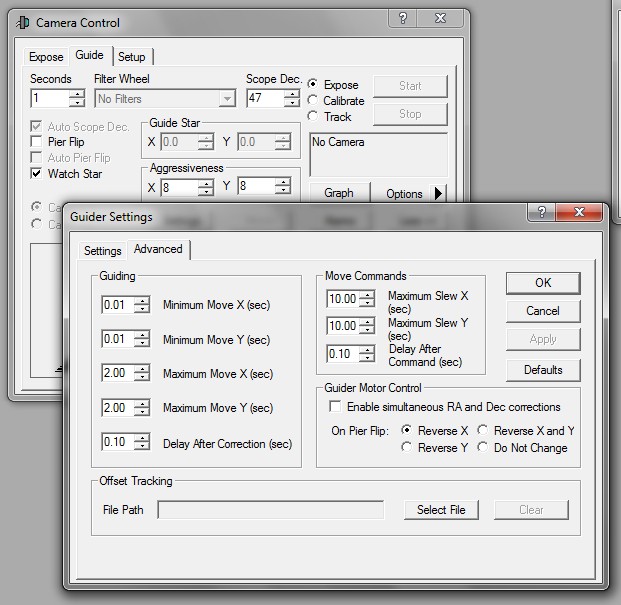

Il y a ce petit utilitaire qui permet de calculer des paramètres d'autoguidage pour CCDSoft.
Mais est-ce que ces paramètres sont identiques concernant Maxim DL ?
Lien de l'utilitaire : autoguidercalcv4 de CCDware
Voici l'endroit susceptible du réglage sur maxim, doit-on y mettre les valeurs ?
Salut ,
oui c'est bien sur cet onglet que tu dois rentrer les valeurs obtenues
François
Salut fantôme de l'espace ...;)
Dis-moi, est-ce que ça peut expliquer que je n'arrivait pas à calibrer avec Maxim DL ?
Autre question, est-ce que si on ne rentre pas la déclinaison approximative à la main dans la fenêtre guide (scope dec), est-ce que ça peut aussi expliquer qu'on arrive pas à calibrer.
car j'ai une lodestar avec des étoiles bien nettes et il ne veux pas les prendre!!!:cry:
Normalement tu ne devrais pas avoir de probleme pour la calibration sans rentrer ces valeurs.
Elles sont surtout utiles pour determiner la durée des impulsions en fonctions du matos utilisé.donc son effet se voit surtout lors du guidage
Lors de la calibration ( normalement en 5 étapes ), Maxim DL doit te générer un déplacement en "L" de couleur rouge.
As tu coché la selection automatique d'étoile ?
François
François
Je ne sais pas si j'ai coché la sélection automatique.
C'est quelle case ?
Watch star ?
Quelle est la conséquence ?
A+.
