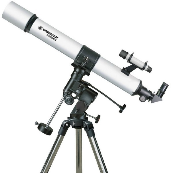

Bonjour aigle noir
C'est celle-là ta lunette je suppose?
Bon point c'est une monture équatoriale...mavais point elle nest pas motorisée...tu auras donc beacoup de peine à photographier autre chose que la Lune.
ce qe tu peux faire c'est comme le dit Achille achetre une webcam, il y a encore souvent en occasion des SPC900 ou des Toucam autour de 40 € qui font tres bien l'affaire et completer par un moteur pour piloter l'axe AD (70 €), avec ça e une bonne barlow tu pourras imager facilement la Lune, Jupiter et Saturne...il y a deja de quoi faire j'en connais qui y passent leur vie
Si tu ne veux pas motoriser ta monture, et que tu as un appareil photo compatc, tu peuax aussi achetre un support come celui-ci : http://www.astronome.fr/produit-accessoires-photo-adaptateur-photographique-universel-orion-steadypix-1500.html et faire de la digiscopie (photo derrière un oculaire). Avec ta lunette toutefois tu ne pourras sans doute pas photographier autre chose que la Lune, mais ç'est sympa ..j'avais commencé comme ça !
