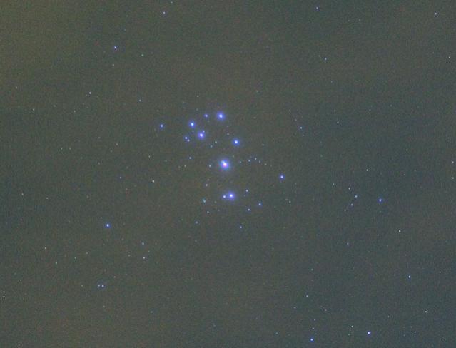

un essai avec la pleiade ce soir
4 pose de 30s au entre 800 et 800 iso recadrer et redimensionner
Objectif 200 avec barlow carl zeiss imageur d5
Merci

Je remonte ton post car il mérite un commentaire.
Equipement tout destiné à ce type d'objet. On commence à voir la brume qui entoure certaines étoiles.
Tu vas faire un sacré bond en avant quand tu corrigeras tes images avec un flat, tu verras..

merci christiand
j'ai pas l''extender 2X j'ai mis ma barlow a la place via un adaptateur maison
Dsl pour erreur de frappe les pauses c entre 400 et 800 iso
pour les flat je connais rien
Modifié par moh
C'est l'une des bases incontournables en imagerie.
Je te conseille de faire quelques recherches sur le web, ou sur le fofo.
Monsieur n’écoute pas les conseils :mad:
Ta Barlow n'est pas faite pour le CP
Et prend le temps de faire une bonne mise en station et de faire une bonne mise au point
Avec une 80ED tu peux faire beaucoup mieux on a l'impression que tu fait ça a la va vite

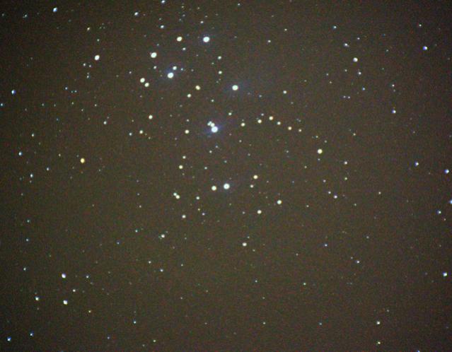

pour te donner une idée voici une photo faite avec une Orion 120ED sur une NEQ6
Pose unique de 6 minutes à 800ISO avec un 4560D non défiltré sans autoguidage et surtout sans Barlow
On commence à voir une légère dérive des étoiles
m31bis.jpg&action=rotate:wub:
Maintenant à toi de jouer et bon courage ;)

Ça va etre dur, la mise en station à travers la fenêtre ou sur le balcon... Il est temps de se déplacer!
L'astrophoto, c'est un peu une science. J'ai l'impression que tu fais un peu n'importe quoi pour sortir le plus vite possible une image, mais tu ne sortiras rien de bon et tu vas finir par te frustrer...
Prends le temps de lire les tutos sur le traitement des images, oublie les "bricolages" dans la chaine optique qui doit rester la plus propre possible, vire moi cette barlow pourrie qui n'est pas faite du tout pour l'imagerie CP, et arrête d'imager chez toi, achete une paire de chaussures de rando d'hiver, une polaire et en avant!! Trouve toi un coin ( tu peux chercher sur la carte de la pollution lumineuse) , et gaz!
Quand tu auras appliqué ne serait-ce que la moitié des conseils que l'on te donne, tu auras fait un grand bon en avant!!
Fab : on voit bien la derive, mais 6min sans autoguidage, diantre!
Merci julien le suivi c'est grâce a la petite optimisation de ma monture regraissé réglage des engrenages et changement des rondelles nylon par celles en métal
Avant j'arrivais à faire 30s max

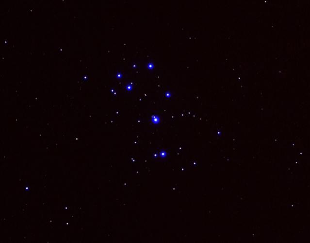

Merci pour le lien flat
j'ai essayé cette fois trop de turbulence par chez nous pour sortir
sans pa barlow
grand champ cropté sur les pleiades
merci encore
Modifié par moh
je comprends pas trop le sens de ton dernier message "trop de turbulence pour sortir sans la barlow"
Ça signifie quoi? Que tu n'es pas sorti essayer d'imager sans la barlow, ou que tu crois que par l'opération du saint esprit cosmologique, la barlow toute puissante absorbe la turbulence?
j'aurai souhaité faire la même chose a l'exterieur mais malheusement trop de turbu
La photo est prise sans barlow cette fois ci
merci pour vos conseils
Modifié par moh
Pour la photo du ciel profond en longue pose la turbulence n'a pas tellement d'importance, en tout cas pas à ces focales. :confused:
Peut-être voulais-tu dire qu'il y avait trop de vent?
