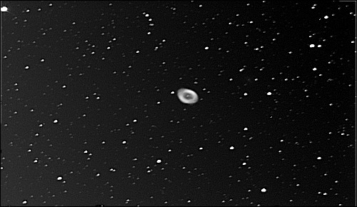

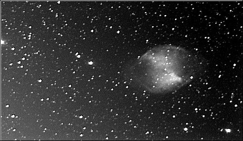

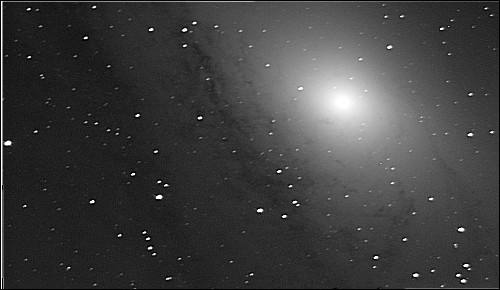

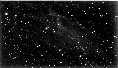

Je suis nouveau sur ce forum et possesseur d'une HEQ5 pro goto, surmontée d'un newton 150/750. J'ai le miniguidescope d'orion et une caméra inova plb-C2 pour l'autoguidage (accompagné de PHDGUIDING). Autiguidage que j'ai expérimenté pour la première hier soir. Voici ce que j'ai obtenu avec 5 poses de 2 min et deux de 4 min à chaque fois (MX5 N&B).
Je constate des étoiles pas toujours très rondes et je pense que cela vient de l'autoguidage et du réglages de PHguiding. Qu'en dites-vous ?

Etant donné que jai le même matos je vais pouvoir te renseigner un peu.
Deja question simple, les courbes sous phd sont-elles régulières ? (pas de pics, pas de grosses amplitudes).
Ensuite, il se peut que la mise en station ne soit pas bonne, et que phd galère à suivre l'étoile guide. Vérifie bien ta MES, les erreurs que tu as ressemblent aux miennes.
Enfin, avec le 150/750, un des points clés se situe au niveau de l'équilibrage ! Fais bien les tests pour voir si , freins enlevés, ton scope ne tourne pas.

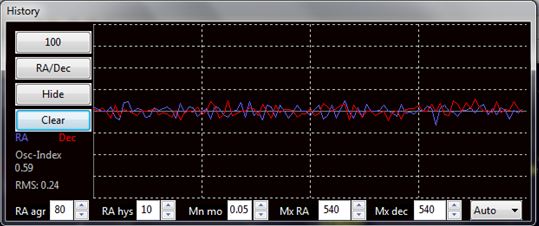

Pour PHD, lorsque il y a écrit "guiding", dans un des menus tu peux cliquer sur "enable graph", et tu pourras vérifier tout de suite si ton guidage est bon. D'ailleurs cette étape est indispensable, le fait que phd soit en mode "guiding" ne suffit pas à estimer si il le fait bien :)
Je vais faire cela concernant le polaire oculaire. Cela assure qu'il se trouve au même endroit que l'on soit à gauche ou droite en AD j'imagine.
Pour PHDguiding, peux-tu me donner tes réglages afin que j'ai une idée de ce sur quoi je vais pouvoir agir ? Je vais pour ma part récupérer les courbes dès que possible.

Je pense que tu as un problème d'équilibrage ou de fil qui tire. Fais nous une copie d'écran de ton autoguidage y compris les courbes. Ca peut aider.

pour les parametre d'autogudage au chercheur sur l'HEQ5 j'utilise :
90 à 95 en agress
10 à 15 en RA hys
0,1 ou 0,05 en min mov des fois je monte à 0.3
850 à 950 en MAx RA duration
