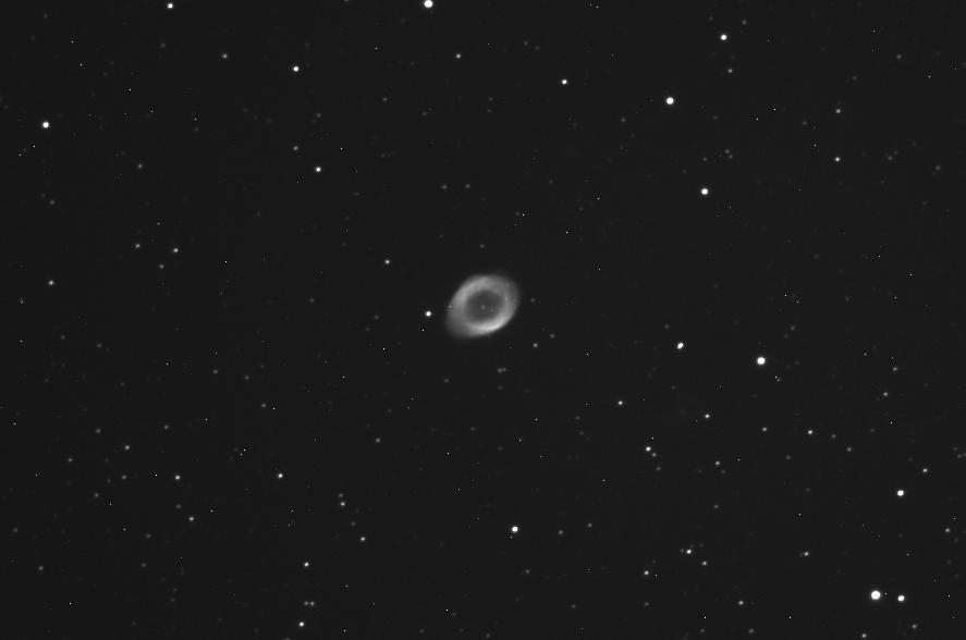

Voici un crop d'une brute de 600s en lum :

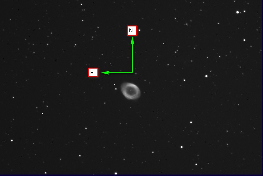

Oui c'est comme ça que je le perçois aussi.
Je l'ai remise à l'endroit et j'ai plus ou moins repéré l'orientation sur google-earth.
Sur Maxim je viens de faire un pin point astrometry, il donne une inclinaison de 5°.
Donc la déformation est quasimment est-ouest.
Modifié par pam-pg

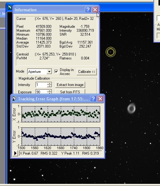

Donc j'ai desserré le serrage de la VSF en DEC.
Toujours des petits "Clacs" mais moins forts et avec moins d’amplitude en pixel (voir le résultat sur l'axe Y du télescope (ça reste sous les 1 pixel voire à 0,5 pixels).
J'ai repris la collimation qui en avait besoin (un peu).
Des poses de 10 s autoguidés (était-ce nécessaire) donne des étoiles rondes.
Une pose de 600s donne des flatness avec des zéros après la virgule. C'est de la balle.(En plus hier c'était 300s et non 600s après vérif)

Pour info voici une capture de Maxim. On voit bien le comportement cyclique en Y (ou DEC puisqu'il s'agit des axes du télescope).
