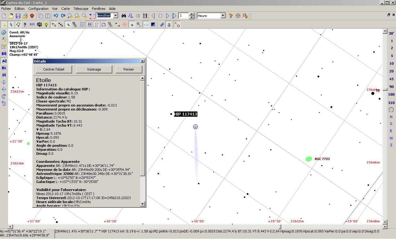

Mais personnellement, je te recommande Cartes du Ciel, gratuit, où l'on peut installer les catalogues dont on a besoin (juste à dézipper dans un dossier).
J'ai fait une capture pour te donner une idée (de base, CdC est en couleur, je préfère juste le style "carte papier"):
Bon, là, j'ai installé le catalogue Hipparcos, pour justement retrouver les mêmes noms que dans Stellarium (sinon, ce sont celles du catalogue Tycho, à savoir TYC 2767-1781-1). Les étoiles affichées sont jusqu'à mv=12 (à installer aussi, catalogue Tycho2).

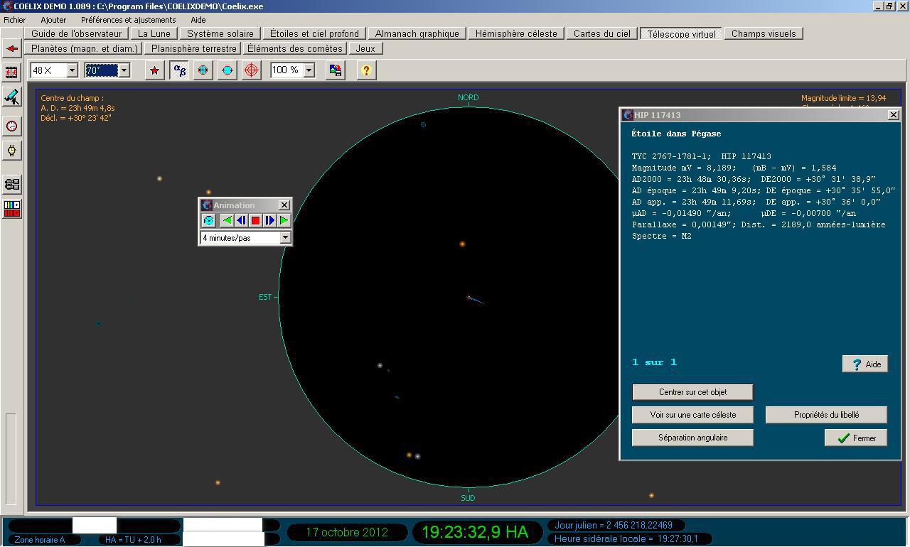

Dans le même style, juste pour info, il y a Coelix, qui a un outil "télescope virtuel" (mais la version démo est limitée à mv=9); C'est le même outil que dans Stellarium, mais la comète est représentée plus précisément (enfin, Coelix est imbattable en planétaire et tout ce qui est éphémérides, surtout).
