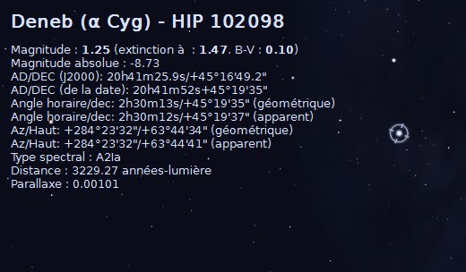

Stellarium propose des informations dont je ne connais pas la signification, exemple avec la célébrissime étoile Deneb!
Magnitude (visuelle): ok ça je connais :be:, mais (extinction à 1.47. B-V: 0.10) ?
AD/DEC (j2000) et (de la date): quel est le but de les différencier?
Angle horaire/dec, Az/haut : quelle différence entre géométrique est apparent?
D'avance merci!

Bonsoir, le terme extinction correspond en fait à la magnitude effectivement observée en raison de l’absorption atmosphérique ; elle augmente au fur et à mesure que l’étoile baisse sur l’horizon.
Pour les lettres B-V et bien si (B-V)<0 cela signifie que l'étoile émet plus de couleur bleue que le soleil, sinon si (B-V)>0 cela veut dire que l'étoile émet plus dans le jaune que le soleil.
Rebelotte pour géométrique, c'est la position théorique sans atmosphère terrestre de l'étoile, et apparent c'est la position de ton étoile compte tenu de la réfraction de l'atmosphère: comme tu le remarque les deux valeurs sont assez proches.
Pour le J2000 c'est simplement pour t'indiquer que le catalogue d'étoile date de l'an 2000, dit autrement en toute logique la position indiquée n'est pas la position actuelle de ton étoile (c'est tellement petit que tu n'y vois guère la différence).
A ce jour je ne connais pas de montures assez précises pour mettre en exergue de telles petites variations.
Bien à toi
Modifié par A320
B-V désigne la différence de magnitude entre le Bleu (B) et le visuel (V) :
là on a donc B= V + 0,10 = 1,35
Quant à l'extinction c'est bien celle due au milieu interstellaire (surtout la poussière) entre nous et Deneb.
