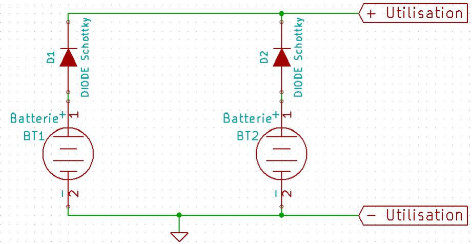

On peut tout à fais brancher les batteries en // sans risque en utilisant des diodes schottky:
Les diodes empêchent les batteries de se décharger l'une dans l'autre.
Les diodes schottky existent avec un fort courant, elles ont l'avantage d'avoir une tension de seuil très faible par rapport aux autres. Elles sont utilisées notament dans les alims de PC.
l'avantage de se montage est que tu augmente ton autonomie sans avoir a créer de coupures quand tu bascules d'une batterie à l'autre.

de l'ordre de 0,6V la perte de tension aux bornes de la diode non?
je me souvenais plus du montage :)
Chez Farnell, tu peux trouver des STPS60L30CW , elles supportent 30V/30A et ont un seuil de 0,46V max à 25°C qui diminue si le courant consommé est plus faible.
JL
Merci pour la ref des diodes, ça change tout, en plus , je pourrai grâce à ça utiliser mon double inter à bascule comme ceci : un pour le ventilo , un pour le reste.
Je laisserai quand même les deux galva, ça fait classe :D
