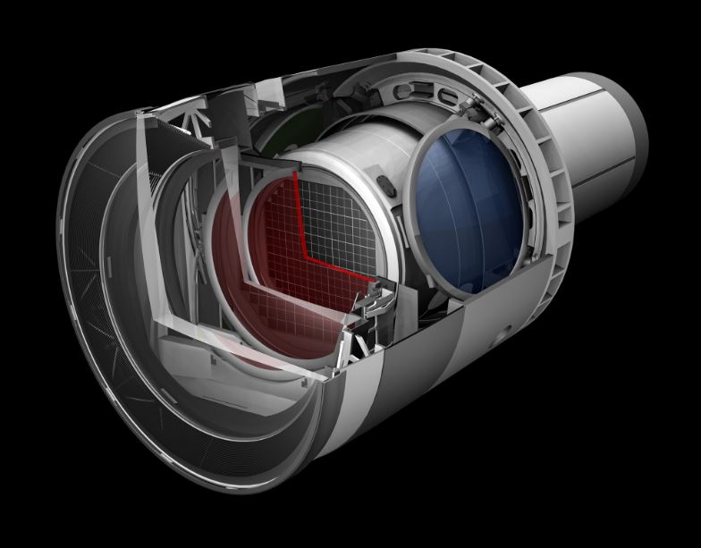

Le plan focal du télescope sera instrumentée à l'aide d'une caméra pesant la bagatelle de 2.8 tonnes et composée de 189 plaques de capteurs CCD représentant un total de 3.2 milliards de pixels. Elle permettra de couvrir un champ de 9.62 deg2 lors de chaque prise de vue. Elle sera couplée à un système capable de positionner six filtres permettant de sélectionner des bandes de longueurs d'onde situées dans la gamme comprise entre 320 nm (ultraviolet) et 1080 nm (infrarouge). Chaque filtre présente un diamètre de 76 cm et pèse entre 30 et 44 kg ! Outre les 189 CCD principaux, la caméra est dotée de quatre séries de CCD disposés sur la périphérie du plan focal et destinés à l'alignement et au contrôle du front d'onde. L'ensemble caméra + filtres + électronique de lecture est un objet extrêmement pointu du point de vue technologique et représente un véritable défi de conception et de réalisation.

  jackbauer a dit :
https://www6.slac.stanford.edu/news/2015-08-31-world%E2%80%99s-most-powerful-digital-camera-sees-construction-green-light.aspx
Feu vert pour la construction de la caméra qui sera installée sur le LSST
Cette petite chose (3.2 gigapixels) pèsera plus de 3 tonnes et aura la taille d’une petite voiture
La 1ère lumière du LSST est prévue pour 2022
