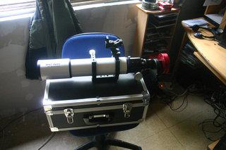

hello achille,je te joints une photo de mon setup pourque tu vois par toi meme ce que cela donne.
merci francois (du 57 comme moi ;) ) la ca me parle!!
jolie cam au passage!!

ok pas de probleme en vue d'ensemble cela donne ca:
j'esper que ce soir sa vas etre un peu plus degagé que je me fasse une petite sortie car dur-dur .....
miam :) et la monture ??? une eq6?
