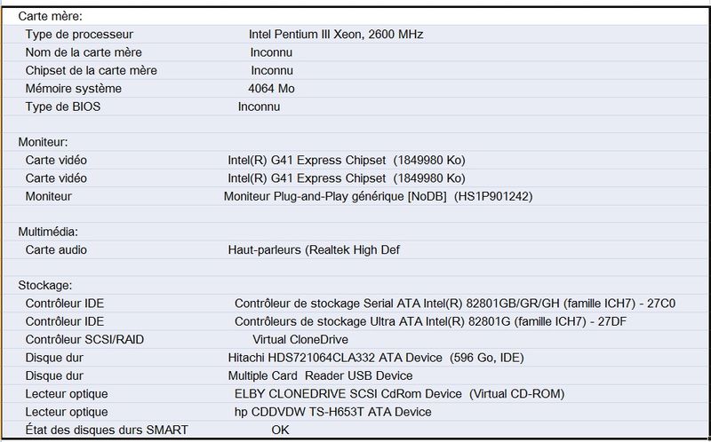

Faute de ciel je continue mes essais avec la IMG132E couleur afin d'optimiser
au mieux mes captures le jour J. J'ai changé le disque dur du PC fixe pour un plus rapide,
avec plus de cache et plus de capacité.
Cet fois je suis sûr de ne plus avoir de goulet d'étranglement à ce niveau.

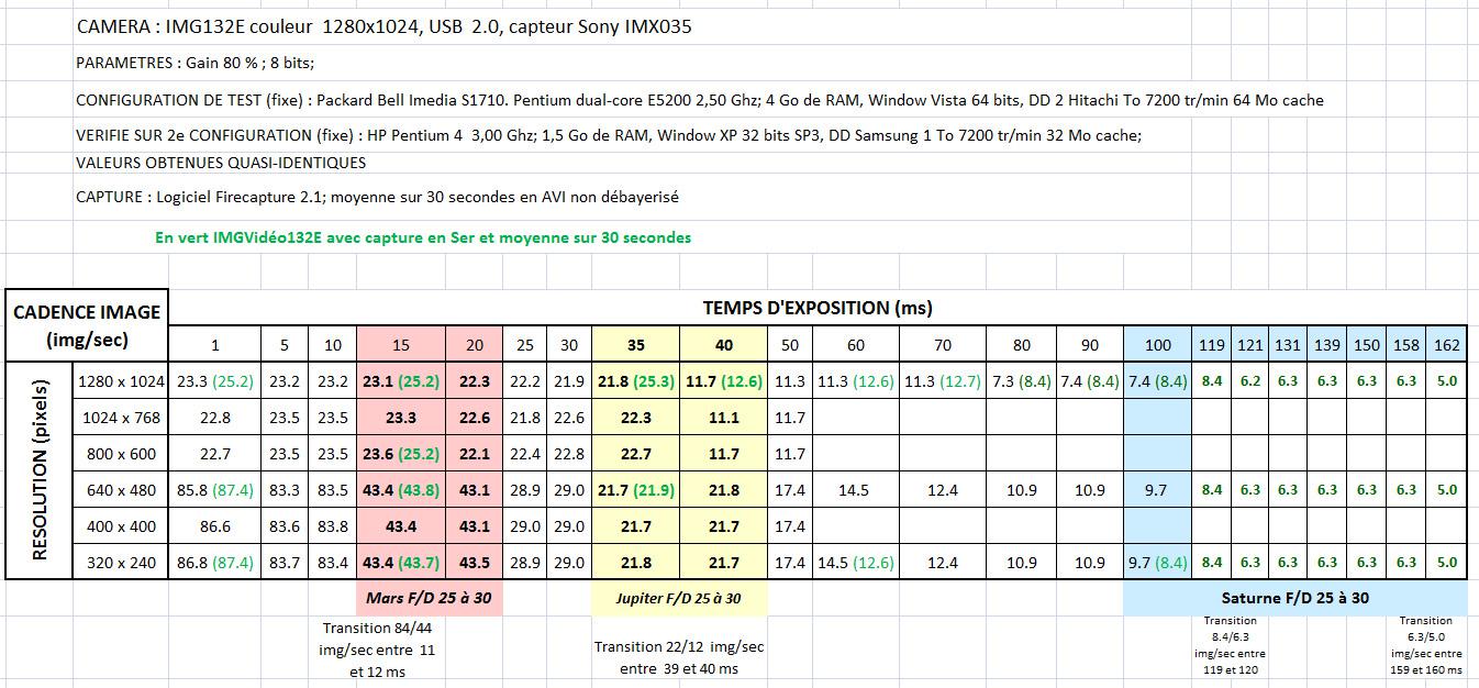

J'ai fait un tableau récaptitulatif avec Firecapture et aussi IMGVidéo132E.
J'ai aussi vérifié les cadences sur un second PC avec une configuration 'ancienne', qui me
donne presque les mêmes valeurs (la différence est dans tous les cas inférieure à 1 images/sec).
Pour résumer, à FD 25 à 30, par bonne transparence, on peut raisonnablement compter sur
les cadences suivantes :
Mars : 44 images/secondes, 87 images/seconde possible à fort gain ?
Jupiter : 25 images/secondes
Saturne : 5 à 8 images/secondes
Ce qui m'étonne le plus ce sont les 'saut de cadence'. Ca n'est pas linéaire du
tout et en plus si on réduit à 1024x768 ou 800x600 cela ne modifie pas la cadence image
par rapport au 1280x1024. Et à certaines valeurs de temps d'exposition il y a aussi
de brusques sauts en changeant seulement d'1 ms. Apparemment c'est
lié à l'architecture du capteur IMX035.

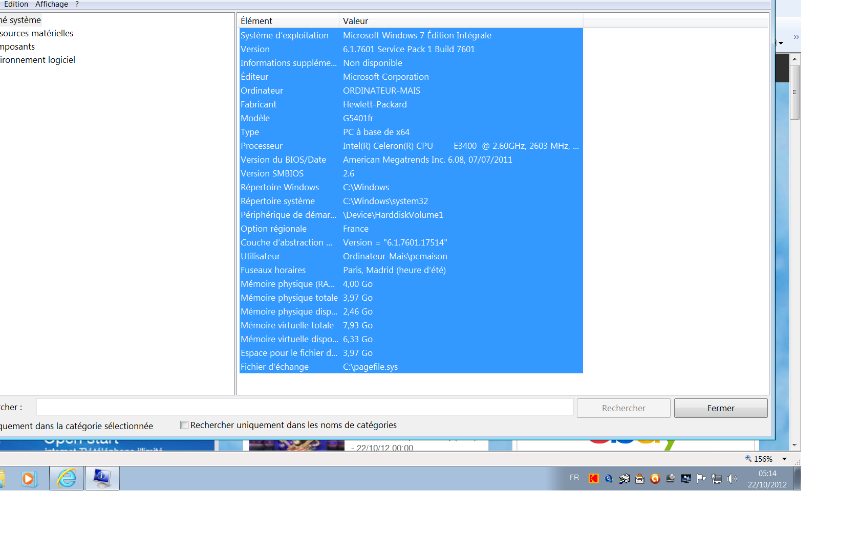

Voila pour moi un petit essais ce matin avec EZPlanetary,
alors avec 50ms en 1280/1024 : 12 fps
50ms 640/480 : 40 fps
Voici les caractéristiques du pc fixe
Si ca peut faire avancer :)

J'ai vu aussi, avec le pc qui a les caracteristiques mentionné plus haut ca rame un peu.
Avec celui ci y vais je y gagner quelques choses ? ou comment puis je l'améliorer pour être sur qu'il tienne le coup

Dans les deux cas il est important de savoir quels sont les disques durs utilisés.
Albéric
