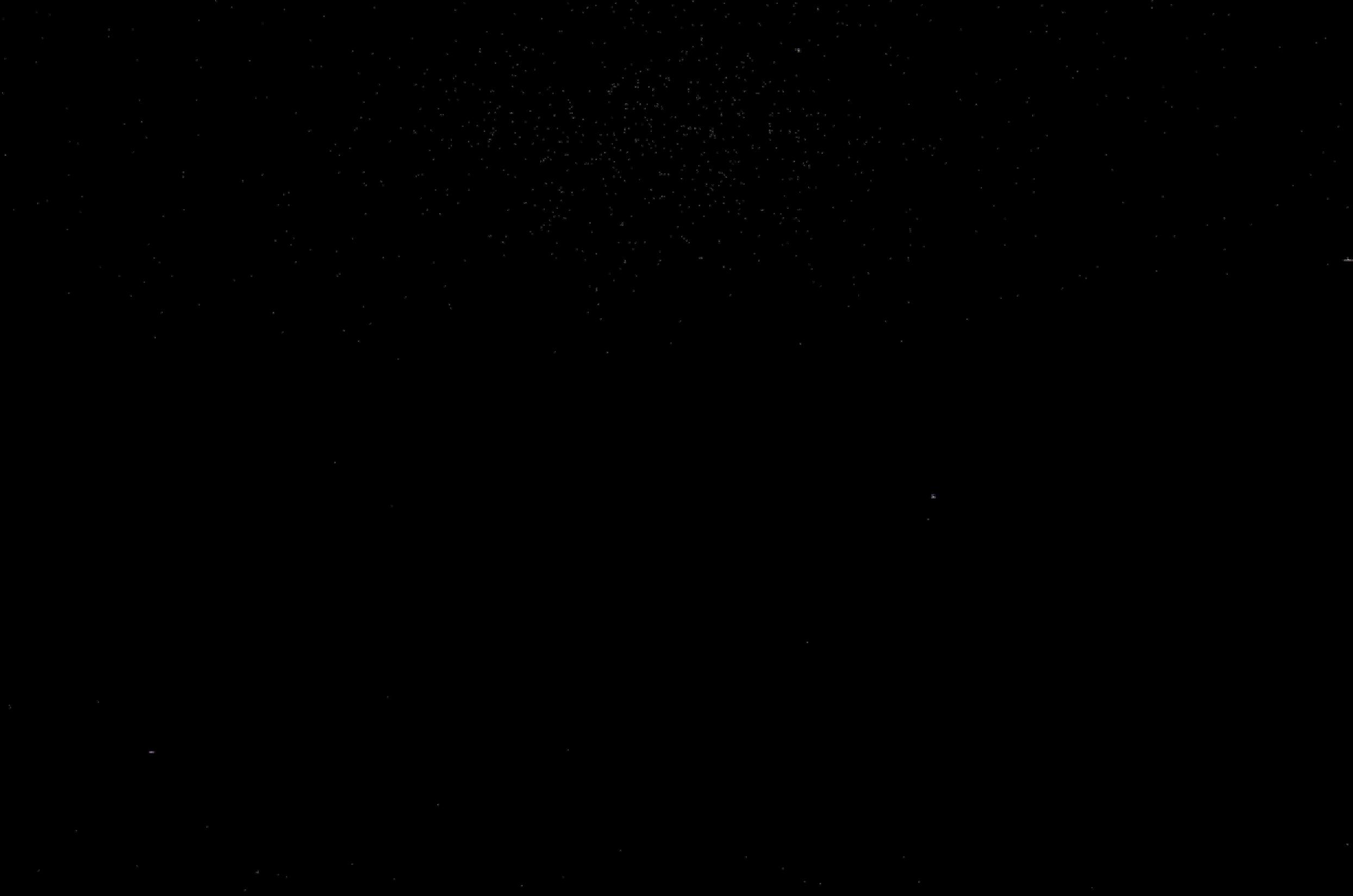

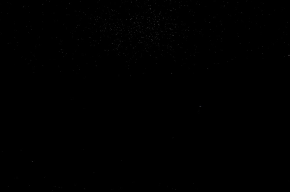

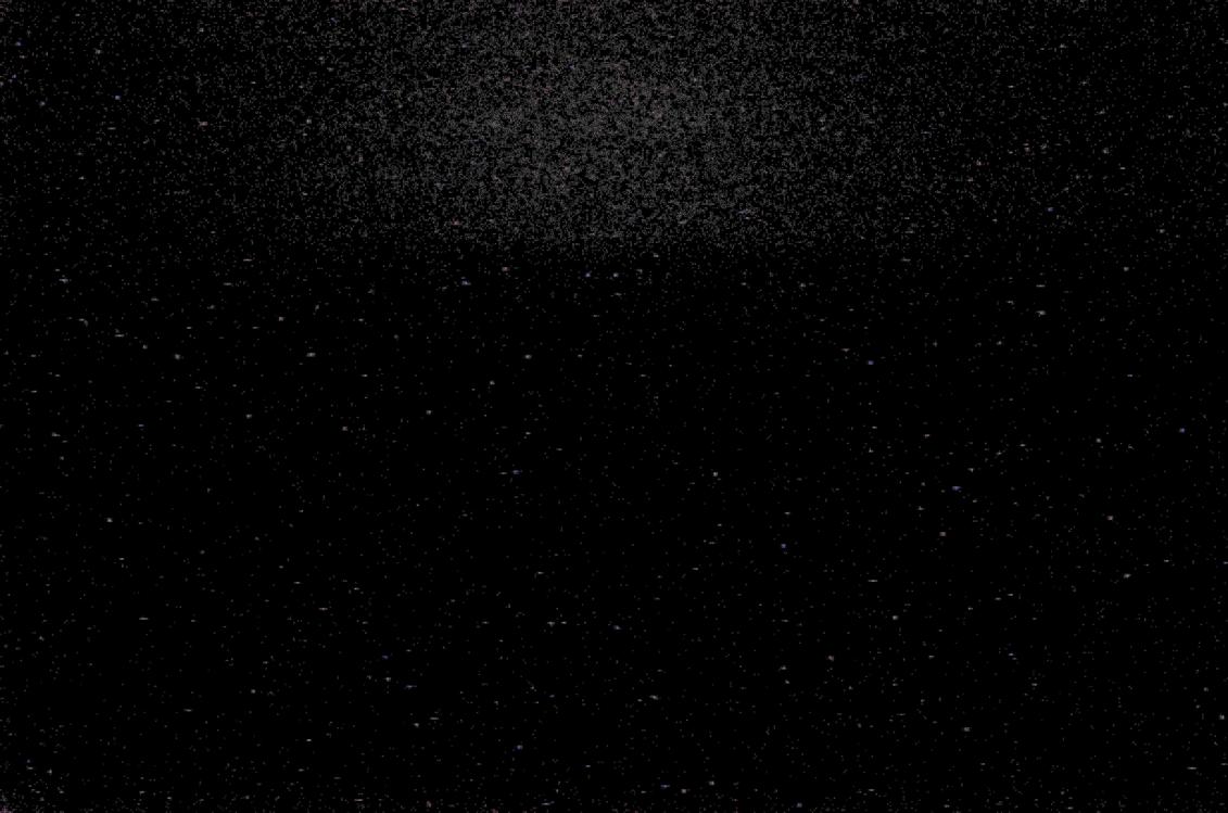

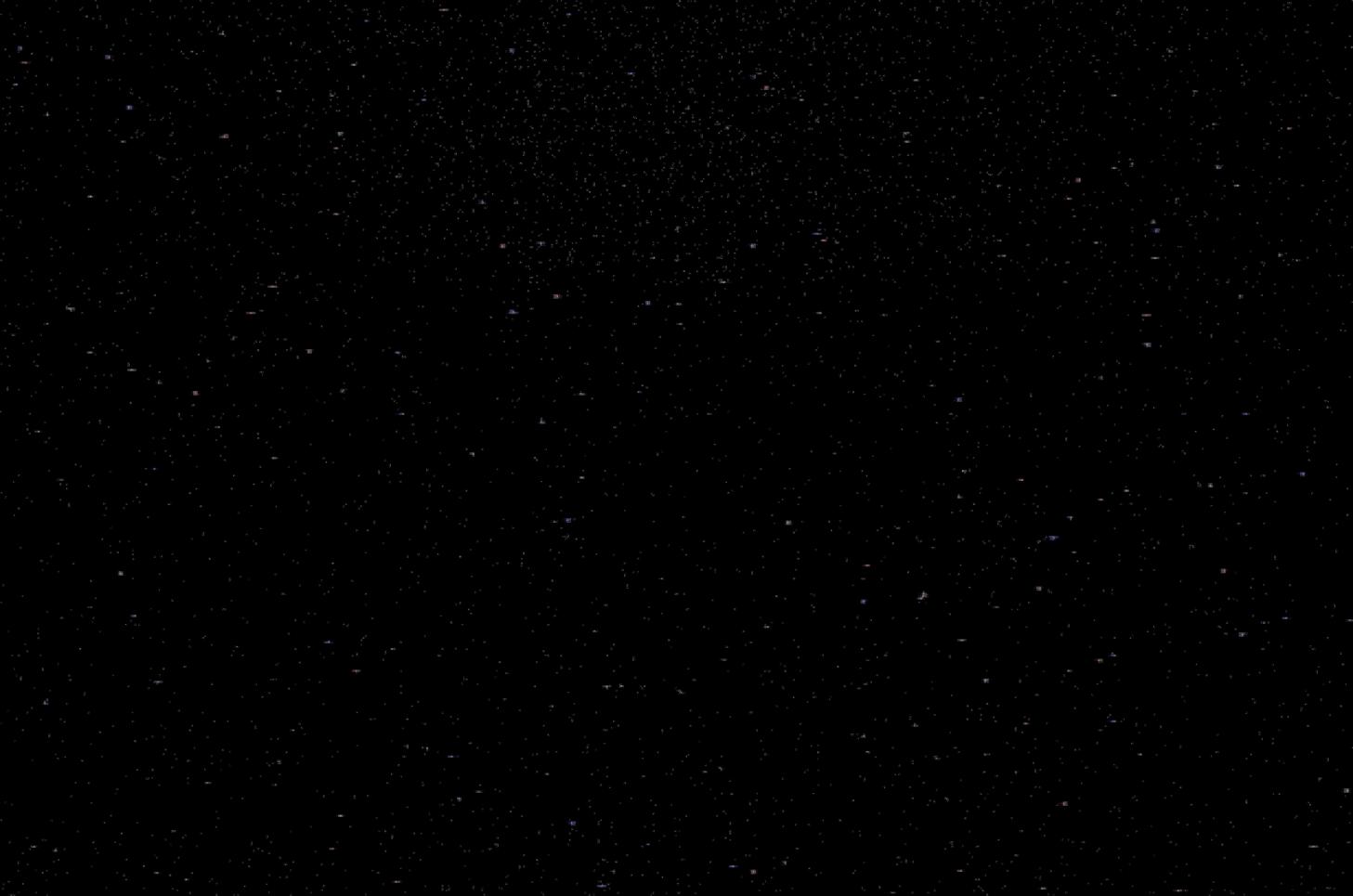

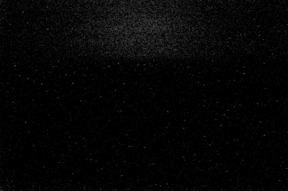

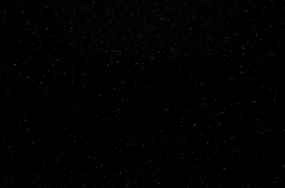

j'ai tenté de faire 3 dark pour tester mon nikon d5100.
Ah, c'est pas bon. As-tu bien fait les 'darks' en qualité RAW?
Ensuite, il faut les ouvrir dans PhotoShop et tirer les niveaux jusqu'à ce que la structure soit bien visible.
Tu devras probablement répéter l'opération deux fois de suite pour assez élargir l'histogramme. La première fois en déplaçant uniquement le curseur du milieu vers la gauche. Ca devrait ressembler à ça (ne PAS toucher au curseur des tons clairs - celui de droite):
Enfin, recadrer un petit morceau (300x200 pixels par exemple), le convertir en 8bits et le sauver en jpeg à la qualité maximale (12).
Pour une bonne comparaison, il faut bien sûr appliquer les mêmes changements de niveaux aux trois 'Darks'.
Modifié par OrionRider

Elles ont été prises en raw oui. J'ai donc suivi tes explications (sous i photo car je n'ai pas PS) En ce qui concerne les tutoriaux et les discu à ce sujet, j'en ai lu un paquet entre hier soir et aujourd'hui. Je me suis procuré l'ouvrage de Legault qu'il ne me reste plus qu'à avaler :be:
Voici les darks retravaillés donc:
La 1ere image en mode réduction du bruit off
Le 2e en mode réduction du bruit on
La 3e en mode 3
ça ne peut pas marcher car iphoto ne gère pas les images en 16 bits. C'est pour ça qu'il n'y a presque pas de signal dans tes darks.
