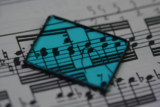

  esox a dit :
Il s'agit d'un filtre optique entre l'objo et le capteur ou bien un circuit qui modifie le signal du capteur ?
Il s'agit d'un filtre optique (interférentiel). Un bout de verre bleuté :
