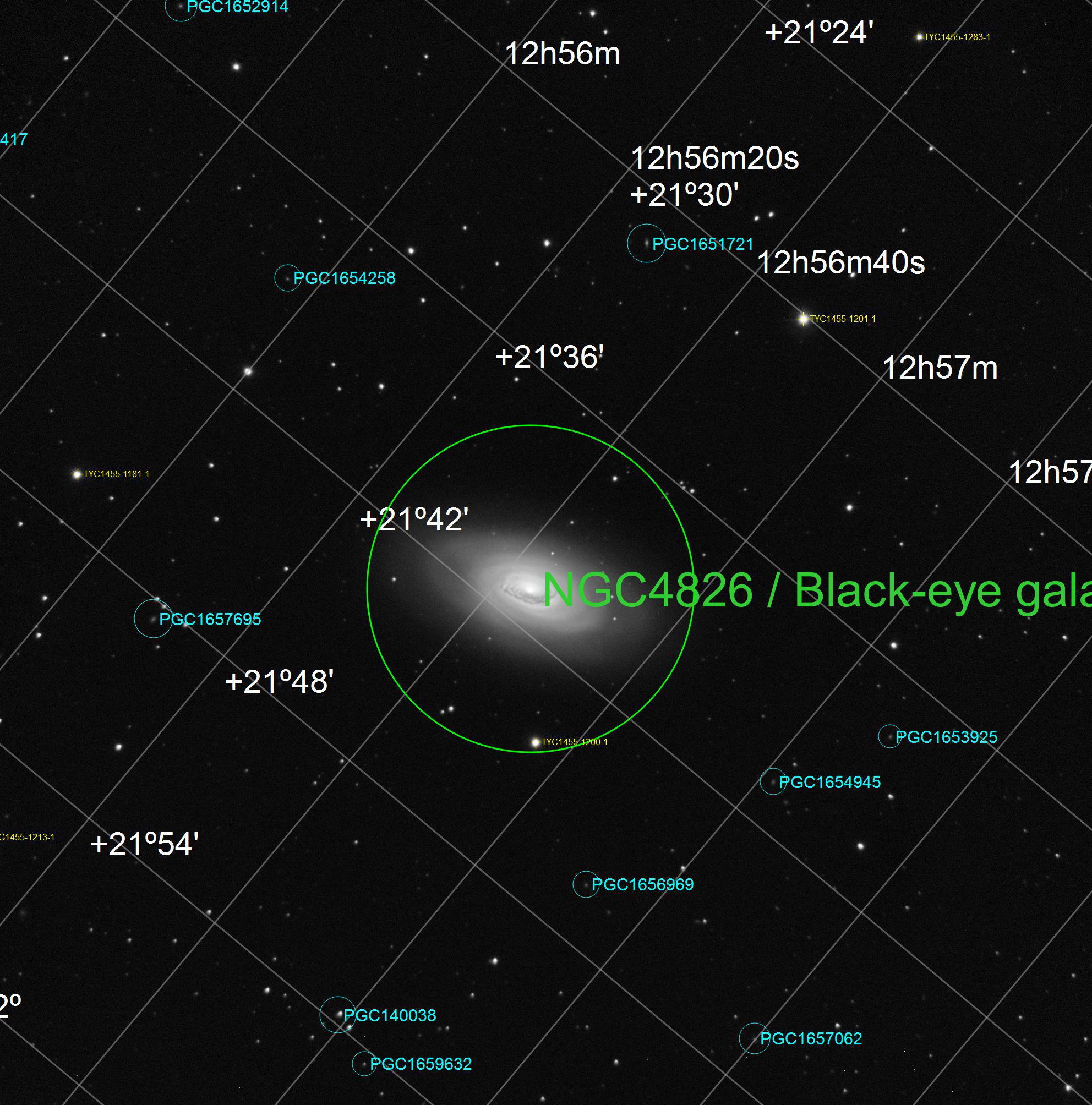

Une version dans le bon sens annotée. les galaxies PGC notées sont de magnitude 16 à 18,5 (source hyperleda Strasbourg)
