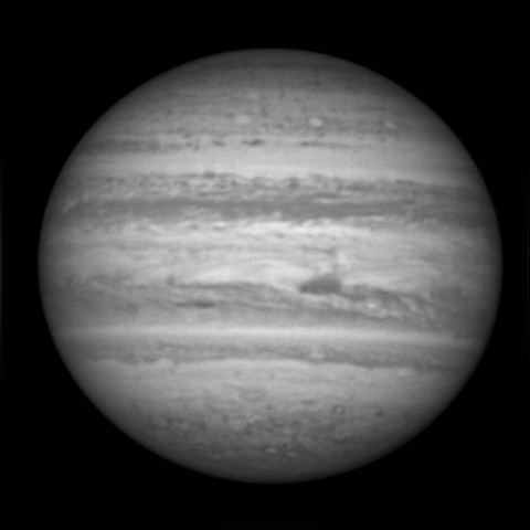

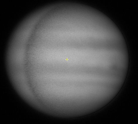

Un petit up pour ceux (comme moi) qui n'arrivaient à rien avec la dérotation de flux vidéo winjupos.
Moi j'ai tendance à faire balader la cible dans le capteur pour éliminer des éventuelles pétouilles du capteur. Mais du coup, WJ ne suis pas bien (mais pas bien du tout) le déplacement de la cible.
Un coup de PIPP, et me voila avec un fichier SER croppé et dont la cible est fixe !
Comme par magie, WJ m'a fournie une image alignée parfaite ... voila ce que cela donne sur un simple alignement de TOUTES les images (i.e. pas de selection il y a aussi beaucoup de mauvaises images) :
attachment.php?attachmentid=22089&stc=1&d=1355564430 (traitement après ondelettes)
C'est un peu mieux que ça non (capture d'écran du fichier SER après dérotation ...) cela se passe de commentaire ;
(Même fichier IMS utilisé)
PIPP devient donc encore plus le fidèle compagnon de WinJupos pour ce qui est de la dérotation.
