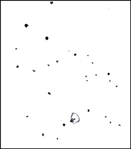

La seule façon d’être sûr c’est de faire un croquis de repérage précis et de vérifier la position donnée par Carte du Ciel.
Je m’y met, j’essaye de noter toutes les étoiles proches et les alignements principaux, ça me prend au moins une demi-heure. Tiens on dirait que le machin s’est un peu déplacé…
Mon croquis brut de décoffrage :
J’aimerais que la Lune se couche mais elle en est encore loin. Au bout d’un moment j’abandonne. Je n’ai eu pratiquement aucune vision sûre en elle-même, le « glimpse » décisif, mais cette accumulation d’impressions, toujours au même endroit, et le déplacement… j’espère que c’est bon.
Je rentre à la maison, ouvre Carte du Ciel, affiche la zone, croquis en main. Je reconnais très rapidement les étoiles que j’ai noté : la comète est exactement à l’emplacement de cette fugitive lueur. Je joue sur l’heure : le déplacement correspond aussi ! Alleluia !
