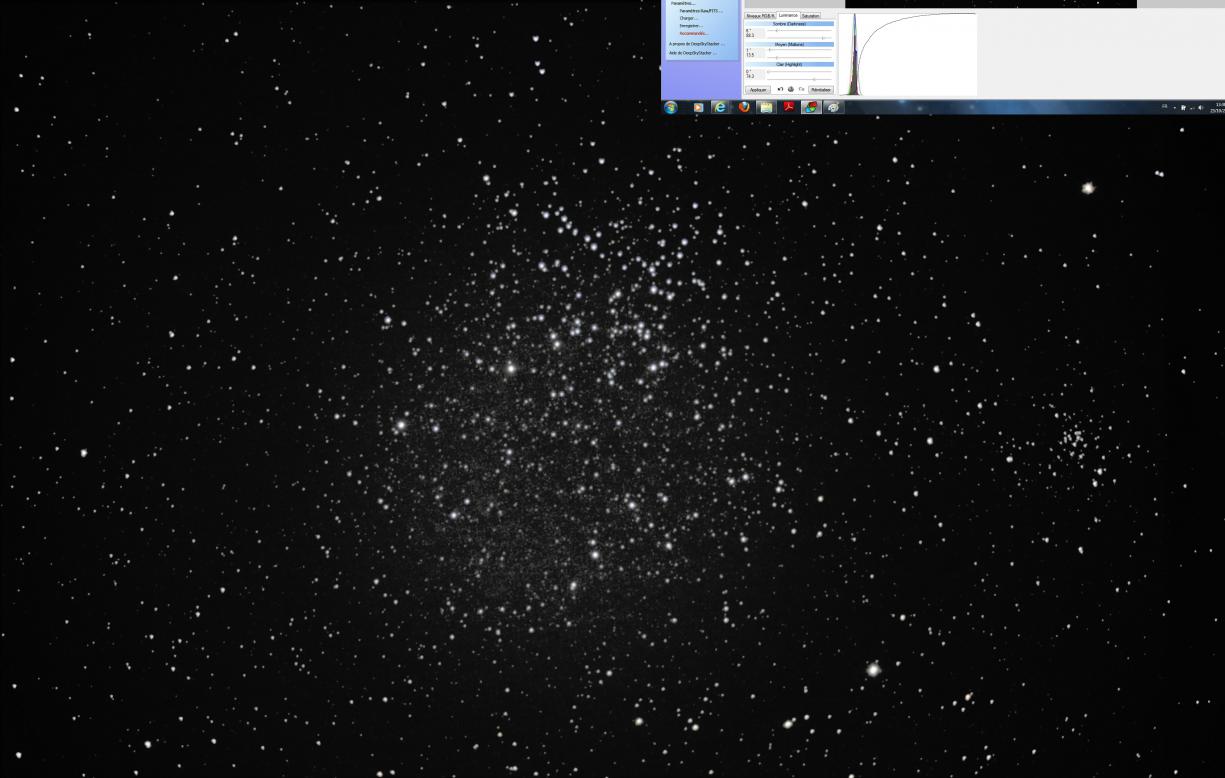

Voici M38 et son histogramme sur DSS
60 poses à 800 iso poses de 20 sec+red 6.3 avec 5dark/3 offset
L'histo n'est pas tout à gauche, et la base n'a pu être élargie.

Ce sont de belles captures mais où sont passées les couleurs?
Je suppose que tu utilises la dernière version béta de DSS? A ma connaissance c'est la seule qui marche avec les CR2 du 1100d.
J'ai l'impression que tu as fait une fausse manœuvre quelque part. :confused:

Est-ce que tu fais le traitement des niveaux/contrastes directement dans DSS? :nono:
en effet je fais avec DSS beta. Tu as tout à fait raison cela manque de couleurs, je me suis fait la même réflection. Oui j'essaye de tout faire contraste, niveaux...depuis DSS...
faut il configurer dans canon couleur à +4?
Modifié par A320
Salut A320, tu fais des progrès!
oublie DSS pour le traitement si tu as photoshop, tu empiles tes images et tu passes à la suite. en fait , il faut comprendre que quand tu traite du RAW, tu ne traites pas sur 8 bits/couleur, mais sur 16, même si ton image te semble sombre, on s'en fout! l'information est là quelque part, mais toi, pour visualiser une image 16 bits sur ton écran, tu "étires" l'information en 255 niveaux.. sorti de DSS j'imagine que tu peux enregistrer en TIFF, ce que tu vas faire ;)
Ensuite, c'est sous photoshop que tu vas pouvoir faire la majeure partie du traitement, niveaux, courbes, contraste, saturation etc... tout en finesse pour ne rien "détruire", ensuite et seulement ensuite, tu peux enregistrer ton image en 8bits (jpeg etc...)
Pour les couleurs : de l'info est perdue quelque part, une erreur au dématriçage sans doute, mais je ne connais pas assez DSS pour faire des hypothèses.

Comme dit plus haut, l'empilement se fait avec DSS. Dès que c'est fait, on passe la main à un logiciel spécialisé. On ne change rien à l'image dans DSS!
On sauvegarde le fichier depuis DSS avec 'Traitement ==> Enregistrer l'image', en TIF 16 bits. Pixinsight est même capable d'utiliser TIF 32 bits mais il faut un PC très puissant avec beaucoup de mémoire.
L'image sortie de DSS est toute noire, c'est normal car toute l'information se trouve dans les tons sombres. Le but du traitement est justement de révéler le signal, sans le dégrader.
Pour régler les niveaux, vas voir les points 1, 2 et 3 de ce tuto (le reste n'a rien à voir): http://www.webastro.net/index.php?wapedia=articles&article=233
C'est pour photoshop mais les méthodes sont similaires dans tous les programmes.
Après, tu peux corriger la balance des couleurs, retirer le gradient, augmenter la saturation, etc. :)
