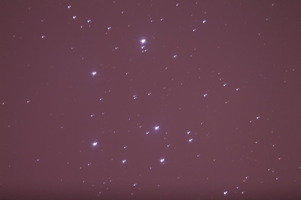

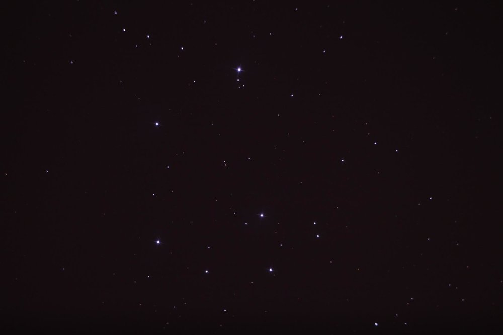

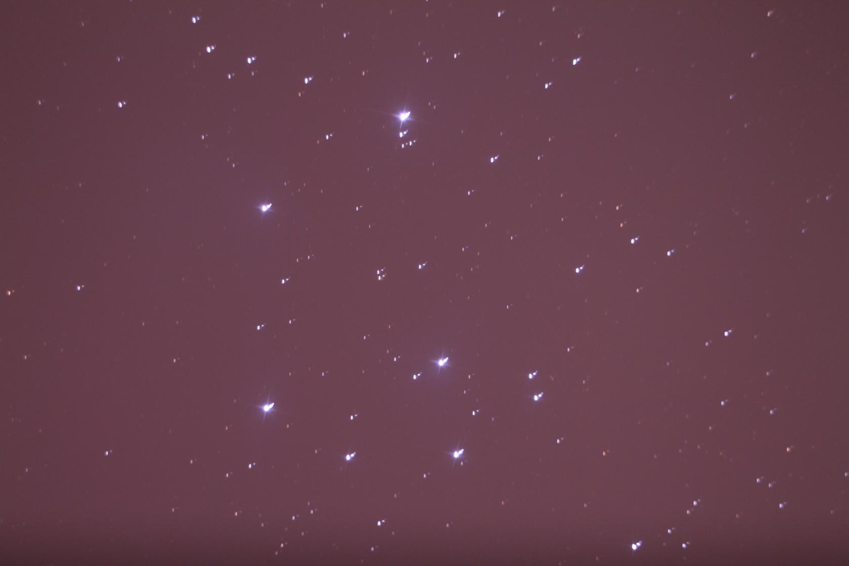

suite à ma seconde séance de photo, apres avoir réalisé, une mise en station, collimation, un reglage du viseur, une MAP avec "APN Focus" (dans le désordre), je tente d'établir un 1er bilan du chemin parcouru ou de celui qui reste à parcourir...ci-dessous trois clichés réalisés hier soir de respectivement 30 sec (N°64), 60 sec (N°65) et 133 sec (N°66) de temps de poses...
Mon équipement : NEQ6 Pro Goto avec SW 200/800 Carbone, boitier Canon 1100d. (pas de correcteur de coma [ MPCC en rupture !!] )
Comme vous le voyez, à 1 min le suivi semble correcte, à 2 min il est à la masse...et Même à 30 sec, certaines étoiles, ont une forme allongée..

A 30s, je pense que le défaut des étoiles est plus du coma (elles ne sont pas toutes allongées dans le même sens). Ensuite il faudrait que tu refasses des poses de 2mns car là tu a nettement un saut en plus de la dérive (un coup de vent, un choc près de la monture...). Sinon la map est perfectible car les aigrettes sont un peu large.
Ludo
Tout pareil que galaga :à 30 sec, c'est de la coma, si c'était du filé, bah ça filerait dans le même sens.
Sur la pose à 2 min, effectivement, c'est pas du filé c'est un choc, même un coup de vent c'est moins net, un pas un peu lourd à coté du tube sur un sol meuble ça donne le même effet.
Sur la pose à 1min, entre la coma, on voit bien la dérive, assez maitrisée toutefois.
Comment fais tu ta MES ? si tu as une webcam, tu peux te servir d'EQAlign pour faire du Bigourdan automatique et "pas à pas"... tu peux aussi apprendre à le faire vraiment, perso, pas eu le courage :be:
2 minutes sans autoguidage, ça peut se faire, mais pas uniquement avec la méthode que tu utilises (t'as vu la taille du rond de la polaire ? :be:)
En fait même avec la méthode de l'heure de la polaire, vu la taille de cette saloperie de viseur polaire, tu fais une erreur de plusieurs minutes, c'est normal, même si tu penses être au centre, ça dépend de ton angle de vue, de l'horizontalité, etc...

L'intérêt de la webcam, c'est qu'il existe des logiciels pour réaliser ces méthodes de façon "automatiques", ou semi automatiques (du genre : tu pointes une étoile, ça mesure la déviation, et ça te dit ou la recentrer, à l'aide de quelle molette de réglage, etc...)... c'est aussi précis, sinon plus, et ça te facilite quand même pas mal la tâche.
ça permet aussi de mesurer l'erreur périodique de ta monture, afin de voir si il est raisonnable de penser pouvoir poser 2 minutes sans autoguidage ou pas (si tu as une monture à +-30arcsec toutes les 30 secondes et que tu échantillonnes à 1sec/pixel, tu peux oublier :be: ), mais ta pose de 1min est dans la lignée de ce que j'avais sans autoguidage sur mon EQ6, avec la même méthode de MES.

j'ai l'impression que tu as moins de coma en bas à gauche. Si c'est le cas tu s aussi un capteur non-plan.

Avec mon GSO 200/800, la mise en station au viseur polaire, le Canon 350D, sans autoguidage j'avais des poses potables de maximum 80-90 secondes.
Quand à la coma, elle me semble sensible à la collimation, j'ai l'impression que plus le scope est décollimaté, plus la coma augmente. Et le 200/800 est très sensible à la collimation :be: ...
Donc pour les améliorations :
- lutter contre la coma en affinant le plus possible la collimation
- prendre du temps pour la MAP, là aussi la MAP est sensible et la coma semble augmenter si la MAP n'est pas top
- au bout du compte, pas de mystère, le correcteur de coma est indispensable surtout avec un grand capteur d'APN
- après, améliorer le suivi en : affinant la mise en station (je fais la mise en station avec EQMOD qui se charge d'orienter le plus précisément possible le viseur polaire), soigner l'équilibrage aussi si possible (pas facile avec un APN au bout du PO d'un Newton, bien asymétrique tout ça selon la position de l'objet visé...) et si on vise un objet proche de l'étoile polaire, la dérive est moins visible ;) ...
... Sinon après un petit autoguidage au chercheur, que du bonheur, ça suit 3,4,5 min sans même se casser la tête à équilibrer le tout :cool: ...
