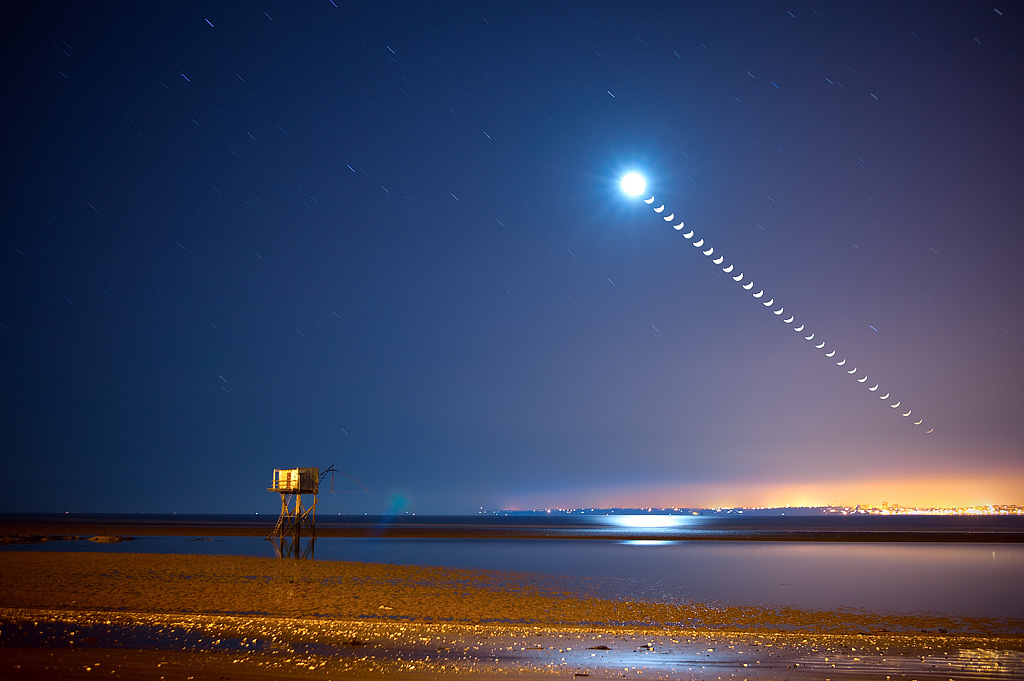

Pour info, j'avais fait cette photo en utilisant la technique Photoshop :
file.php?id=195370
Superbe photo !!! bravo :)
Tu as utilisé quoi comme objectif et avec quels temps de pose pour avoir la lune nette ?
Merci :)
Je n'ai plus les valeurs en tête, mais l'objectif est un 35mm sur D700 (full frame donc) et j'ai deux temps de pose. Le premier pour le décor est assez long (quelques minutes), il permet de "voir" le paysage, créé le filé d'étoiles mais donne en contre partie la lune du haut complètement cramée. Ensuite j'ai ajouté les poses beaucoup plus courtes pour les différentes positions de la lune (de l'ordre de la seconde) empilées sous Photoshop avec la méthode décrite plus haut.
Petites choses à savoir, pour éviter d'avoir une lune carbonisée. Il faut soit faire un lever de lune, plutôt qu'un couché comme je l'ai fait, donc en prenant d'abord le paysage sans la lune. Soit la faire traverser complètement le champ en calculant soigneusement sa position au préalable. Dans tous les cas il faut bien prévoir son coup et anticiper la trajectoire de l'astre sélène.
Have fun :)
file.php?id=195370
Elle est magnifique. Si une fois tu te sens en forme pour un tuto, je serai preneur. J'ai abandonné photoshop parce que je ne m'y retrouve plus avec leurs version CS, elements etc...
