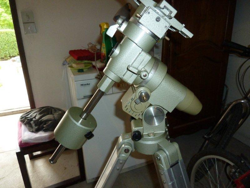

J'ai un 114/900 Perl/Vixen sur une monture equatoriale (Super Polaris).
c'est ca: 18351-1328649717.jpg.

Je n'arrive pas à voir la monture de mon coté. C'est bien une vixen super polaris avec motorisation AD ? (il faut absolument la motorisation)
Salut
Vu sa photo, ça ressemble plus a une polaris qu' a une super polaris, et dans ce cas le C8 dessus risque d' être limite
Une photo plus detaillee:
Oui j'ai un petit moteur EQ1 en AD.

Mes plates excuses, je ne sais pourquoi j'ai ajouter super, il semble apres relecture du message d'OrionRider que c'est juste une Polaris.
en tout ca la photo de cele d'OrioRider que je ne peux distinguer de la mienne est la:http://www.webastro.net/forum/showpost.php?p=1484570&postcount=29
Effectivement, je viens de trouver une photo de la Super Polaris:
C'est pas ce que j'ai.
Donc le 150/750 semble la meilleure option pour l'instant si je veux garder la monture.
