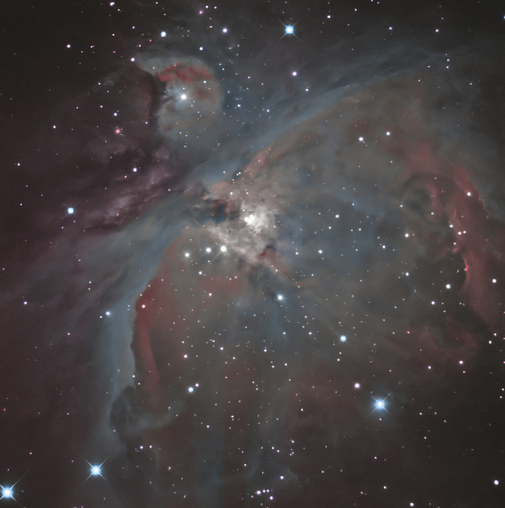

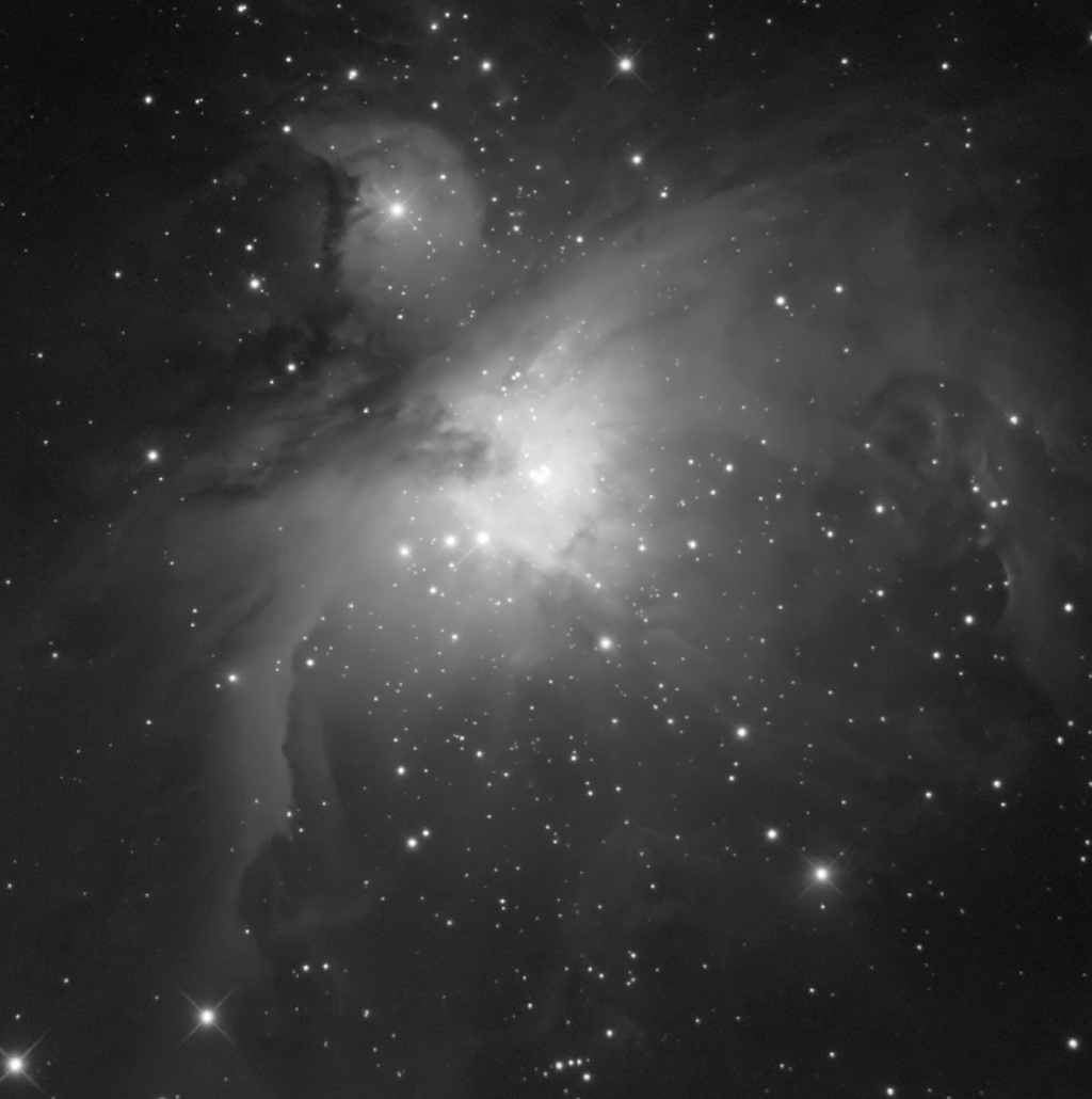

Comme le stipule l'intitulé,je vous propose mon premier traitement fait
avec des filtres infrarouge,lum-i,pir-1,pir-2,pir-3 qui équivalent aux habituels
filtres L,R,V,B.Bon c'est de l'amateur,hein!;)Je ne prétend pas avoir fait un traitement parfait,c'est surtout un amusement et un petit challenge
personnels.
Ce sont des filtres astrodon qui sont trés efficaces avec les capteurs
kaf 3200,hélas je n'ai qu'un capteur kai 0402 dont le rendemenr quantique
est insuffisant.Mais en prolongeant les poses unitaires,un certain résultat
peut être atteint.
Donc,je me suis attaqué à la célèbre nébuleuse d'Orion M42 pour essayer
de faire sortir des étoiles (bien souvent variables) que nous n'avons pas l'habitude de voir sur nos images traitées en filtres "normaux".Ces étoiles
sont normalement cachées par les voiles de la nébuleuse,mais en IR
elles arrivent à se faire admirer.:)
16 poses de 600s en L-IR (il faudrait des poses de 1800s)
6 poses de 600s en pir1®,pir2(v),pir3(B).Le tout en bin 1.
Imageur RC 8" à 1600 de focale et atik 4000
Guideur Antares 8/480 et PL1 en // sur l'heq5 go to
Pré et traitement Iris et toshop.
Image entière réduite à 1024pix.Elle rentre juste,mais ce n'était qu'un test.
Remarquez le nombre d'étoiles dans la 42,mais aussi dans m43.
En couleur cette fois,mais je ne suis pas sûr des couleurs,je l'ai fait à
ma convenance

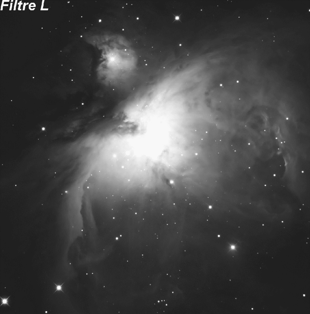

Et pour finir,une petite animation d'une image faite avec un filtre L normal
et celle avec le filtre L-pir
Et c'est là que l'on constate un nombre impressionnant d'étoiles en plus
qui forment un bel amas.

intéressante comme approche, en tout cas c'est efficace sur le centre..on vois des détails peu vus avec nos méthodes habituelle..bien joué JP

Très intéressant ton petit test sur Orion. C'est incroyable le nombre d'étoiles qui sortent de nul part en IR! Le capteur de ta cam couvre un bon champ tout de même. Pour la couleur, tu as fait des passes R V B que tu as additionné avec l'IR ? Le résultat est vraiment jolie.

Très intéressant, ton travail; il ya au moins une cinquantaine de variables, toujours difficile à suivre en visuel à cause de la nébuleuse.
Bravo
DOB65
Je trouve ton expérience très intéressante :). Particulièrement le résultat sur le "triangle" est singulière
en effet il y a du monde derrière cette néb peu connu :).

Orel,pour mon "lrvb",je me suis servi des quatre filtres ir,le L,l'i1,l'i2,l'i3 comme je l'ai
expliqué.Donc pour moi c'était une première,car pas de réf amateur trouvées sur le net.
Je n'ai trouvé que l'image de Vista,mais je ne joue plus dans la même cour,là.

D'accord avec toi Gérard,ce qui m'a fasciné se trouve à la base de M43 avec un
chapelet d'étoiles,rarement vu en filtre normal.

Même avec une telle nébuleuse, sans doute la plus imagé de l'hémisphère Nord, t'arrives a faire une image originale :b: ! Chapeau c'est de toute beauté, beaucoup d'étoiles très fines et bien belle couleur :wub::wub:

A suivre, pour le plaisir, le rendu couleur est très gracieux !

Les poses avec le filtre L normal sont elles les mêmes qu'avec le filtre L Pir ?

Luc,non ce n'est pas le même temps de pose entre les deux filtres L.Déjà en simple L
je ne peux pas faire dix minutes de pose unitaire sur Orion,sinon c'est page blanche.
Et l'avantage avec le L-pir c'est que même à 10 min de pose,le trapèze n'est pas
grillé.Pour te dire la pose totale avec le filtre l normal=40mn,et avec le l pir=130mn.
