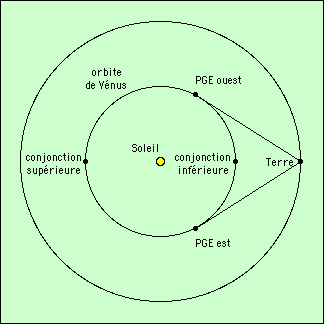

1) Pour une planète inférieure (c'est-à-dire une planète plus proche du Soleil que la Terre, comme Mercure ou Vénus)
On voit bien sur le schéma que lors d'une conjonction inférieure, la distance entre Vénus et la Terre est à son minimum. Et lorsque Vénus est de l'autre côté ; conjonction supérieure, la distance entre Vénus et la Terre est à son maximum. On remarque que dans les deux cas, il faut regarder vers le Soleil pour voir Vénus ce qui la rend quasi-inobservable à ces deux moments. Sans rentrer dans les détails on observera plutôt Vénus lorsqu'elle sera proche de sa plus grande élongation (PGE) c'est-à-dire lorsque l'angle Terre-Soleil-Vénus apparent depuis la Terre sera le plus élevé.

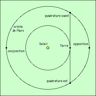

2) Pour une planète supérieure (donc une planète orbitant plus loin que nous, comme Mars, Jupiter etc.)
La distance entre nous et la planète sera à son minimum lorsque la planète passe en opposition, pour obtenir la distance entre nous et Mars lors d'une opposition, on fait la soustraction dSM - dST, donc distance Soleil-Mars moins distance Soleil-Terre.
Lors d'une conjonction (sous entendue supérieure) la distance est à son maximum à savoir dSM + dST.
On peut remarquer ici que la planète passe plus longtemps du "côté nuit" de la Terre ce qui la rend plus facilement observable.
Les quadratures sur le schéma représente simplement deux configurations possibles où la Terre est à sa plus grande élongation vue depuis la planète supérieure (Mars ici).
